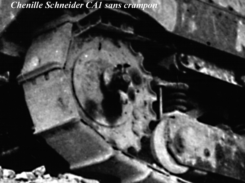

Les patins de chenilles de ces trois chars sont parfaitement spécifiques et propores à chacun des constructeurs.

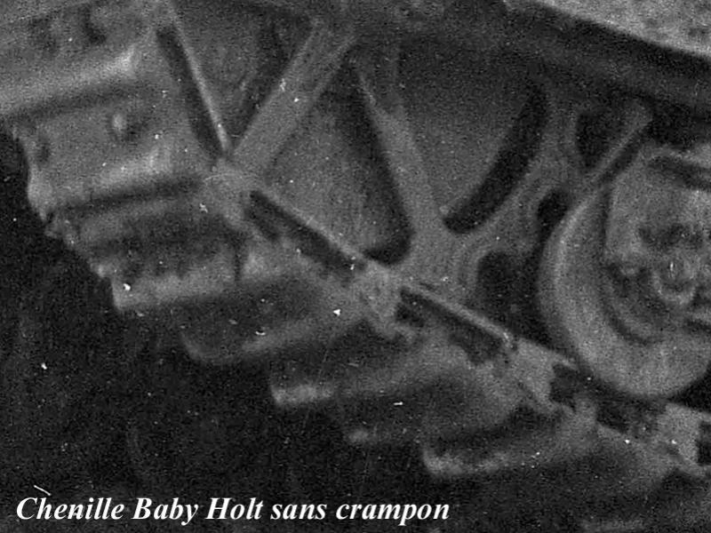

Si effectivement, lors des premiers essais des chassis dits A et B les trains de roulement utilisaient les patins d'origine du chassis holt,
il n'en est plus de même dès que les premiers chassis de chars Schneider et Saint Chamond sont proposés.

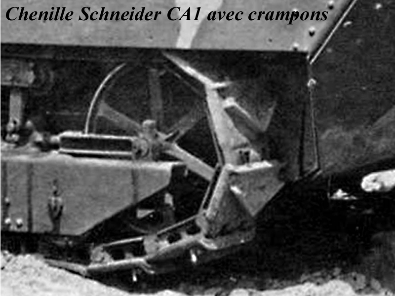

Le char Schneider, qui n'a pas eu de problèmes particuliers de pression au sol, gardera toujours le même patin de chenille (avec ou sans crampon).
Le char Saint Chamond tentera de compenser son excès de masse en changeant de patins de chenilles.

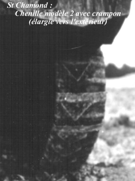

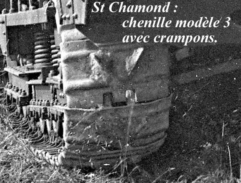

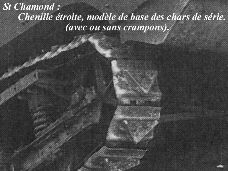

Quatres modèles différents de patin ont pu être observés sur ce char :
Le patin du protype qui ressemble, en plus large à celui du baby Holt.
Le premier patin spécifique au char de série, qui avait la largeur du premier modèle de patin.
La version élargie vers l'exterieur du char de ce même patin.
La version élargie des deux côtés de ce même patin.
A l'exception du patin de chenille du prototype, les autres modèles, comme pour les Schneider, ont pu être observés avec ou sans crampon.
En terrain très gras, les crampons étaient un vrai problème.
Les chars tournaient très mal à faible vitesse, et les avis des équipages étaient très partagés sur leur emploi.
Après les combats du 23 Octobre 1917 à La Malmaison, l'ordre est donné aux Schneider de les retirer.

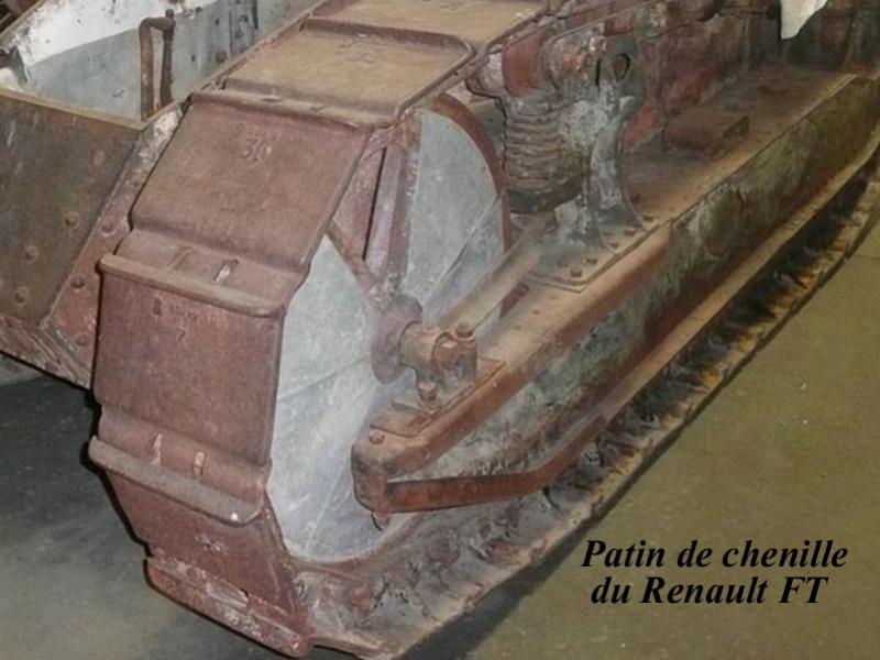

Le patin de chenille du Renault FT est très spécifique à ce char. Il n'est en rien la copie de celui des autres chars.
De la même manière, si le patin de chenille des tracteurs CD de la firme Schneider est bien identique à celui du Schneider de combat,
le patin de chenille du tracteur Renault FP 130 cv est aussi spécifique à cet engin.
Si l'on regarde uniquement le guide de ses différents patins, guide dans lequel passe :
poulie de tension, galets de roulement et barbotin de chenille,
il y a effectivement une certaine ressemblance entre ces patins, qui utilisent tous un train de roulement copié ou développé à partir de la licence Holt.
Les trois maisons, Schneider, Saint Chamond, et Renault ont donc bien créés leurs propres patins de chenilles, et les photos sont très claires là-dessus.

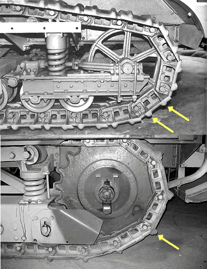

Comme je l'ai dit, les trois constructeurs français ont développé un patin de chenille spécifique à leur train de roulement.
La similitude (au système Holt) de ces 3 patins de chenille tient surtout au mode de guidage des galets, rouleaux porteurs, barbotin et
poulie de tension qui sont à deux flasques encadrant les éléments roulant de la chenille.
Les pantins de chars plus modernes ont souvent évolué vers l'utilisation d'un seul guide central sur les patins avec double encoche pour un barbotin à deux roues dentées.
Pas plus que les deux autres chars français, le char Schneider n'a innové dans ce domaine. Son patin de chenille est simplement une copie adaptée du patin du Holt.
Ce sont, principalement, les dimensions de la surface portante du patin et le type de nervurage qui change sur les trois chars.

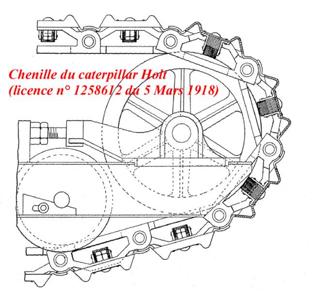

Le prototype de Saint Chamond n'avait pas la chenille du caterpillar Holt, mais une chenille "ressemblant à" celle du Holt par ses deux nervures.
A titre d'exemple, voici le patin de chenille d'une licence tardive de la société Holt.
Il faut prendre les brevets des années 1913-1915 pour retrouver un patin plus proche de ceux développés par les français.

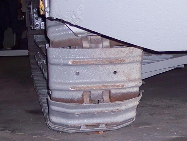

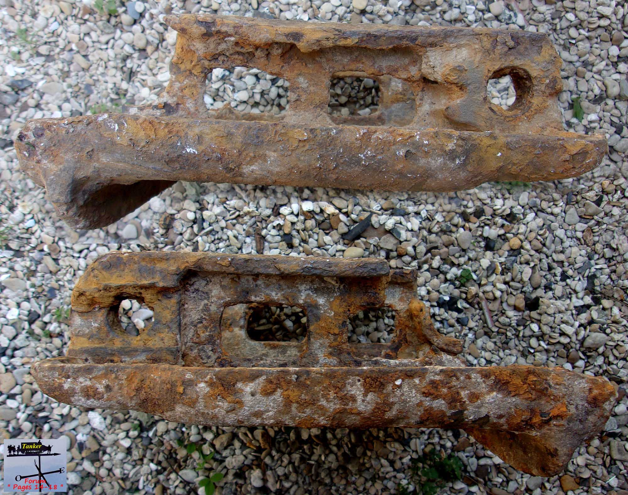

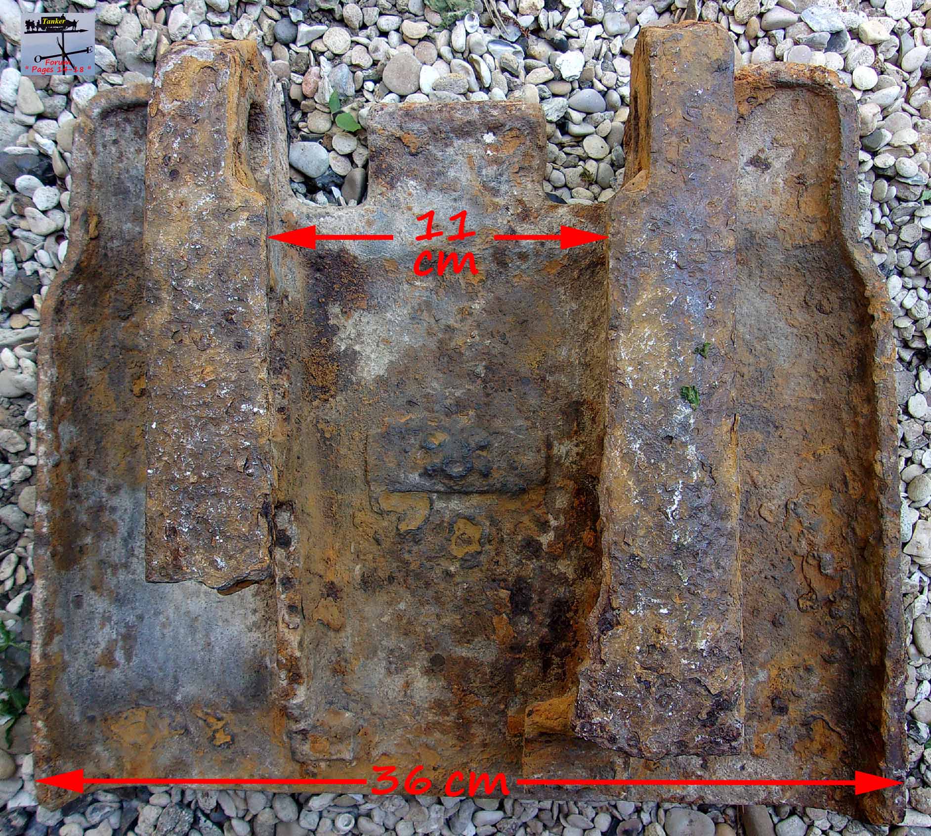

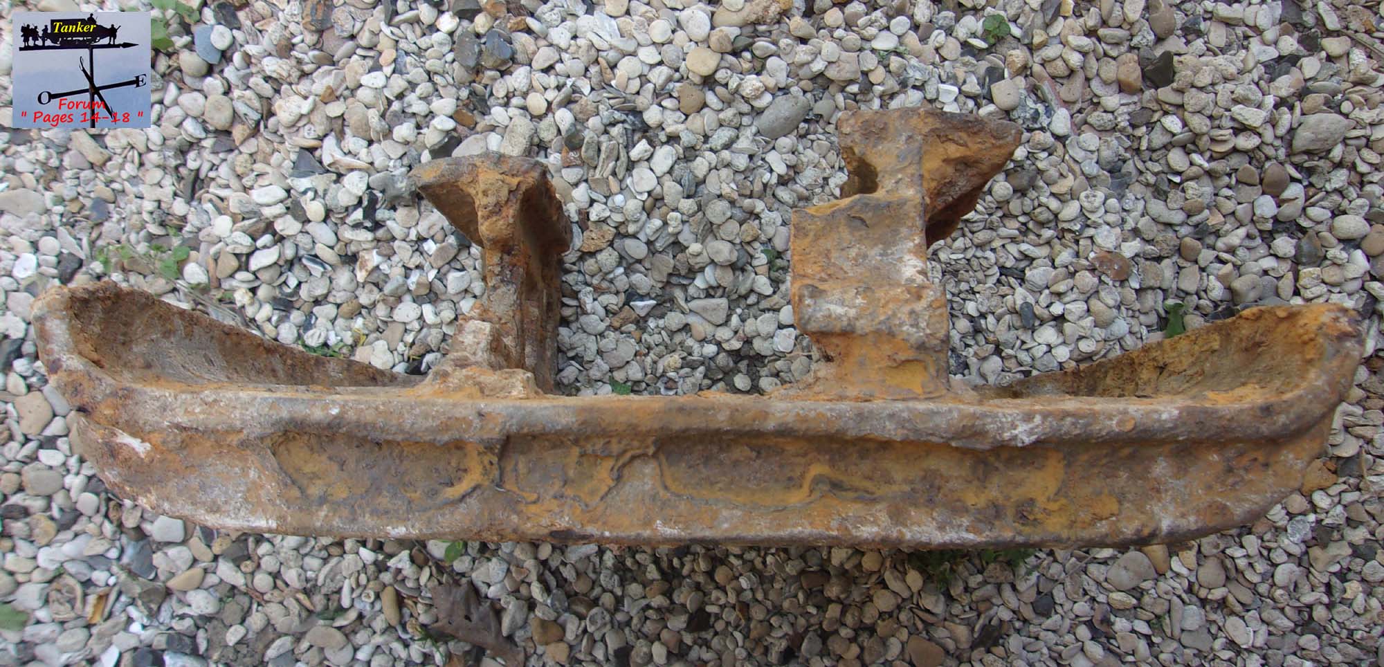

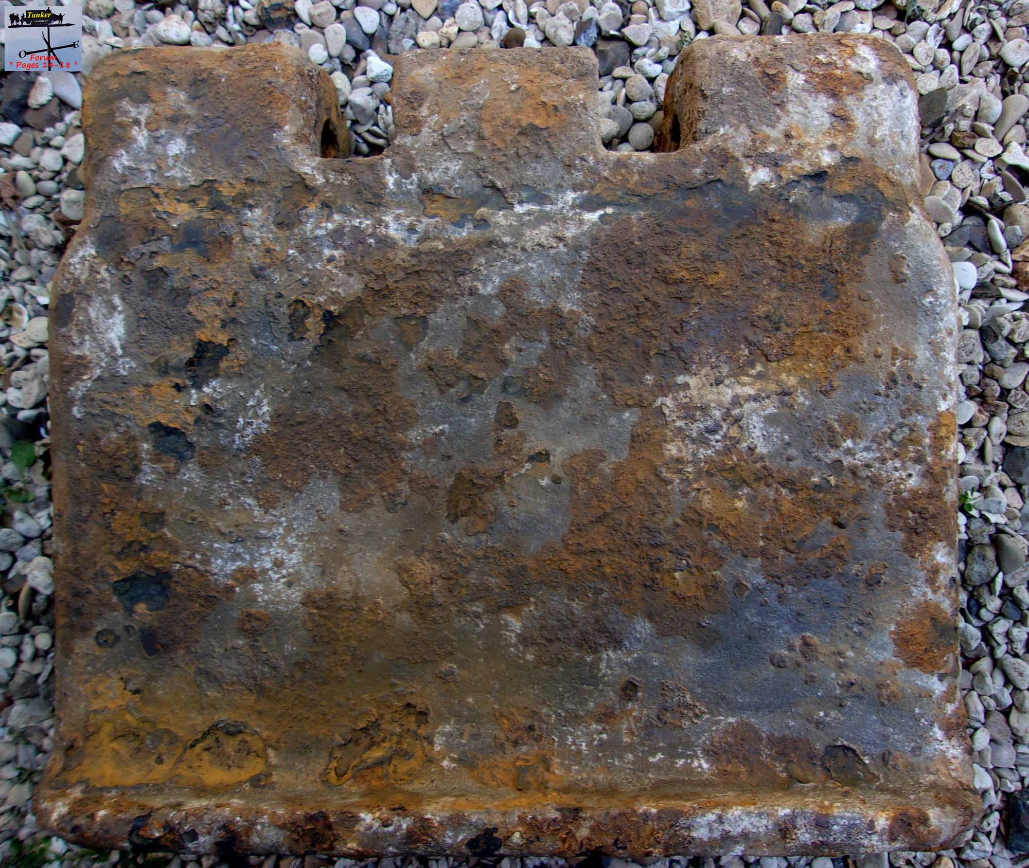

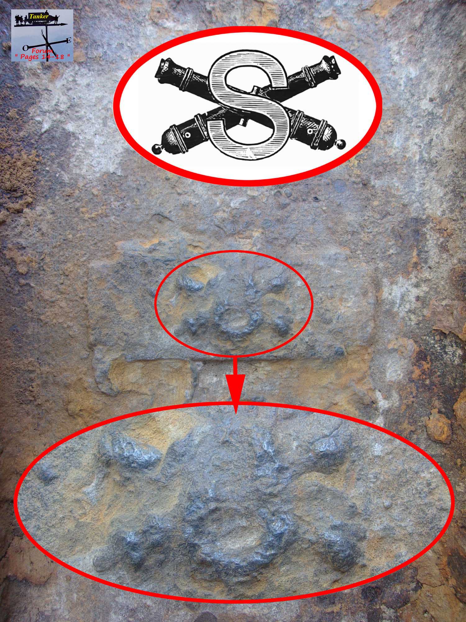

Voici un patin de char Schneider CA1 qui, en dépit de son état, présente quelques caractèrisques intéressantes.
Il ne possède pas les trous de fixation du crampon et la marque du fabricant (La société Schneider) est incluse dans le moulage.
AS - Patin de chenille de Schneider CA1 (01a).jpg (342.63 Kio) Consulté 3139 fois
AS - Patin de chenille de Schneider CA1 (05a).jpg (416.35 Kio) Consulté 3139 fois
AS - Patin de chenille de Schneider CA1 (082a).jpg (321.83 Kio) Consulté 3139 fois
Quelques différences de taille et, surtout, absence de marquage du fabricant sur celui récupéré par Sylvain en 2014.
AS - Patin de chenille de Schneider CA1 (03a).jpg (270.07 Kio) Consulté 3137 fois
AS - Patin de chenille de Schneider CA1 (02a).jpg (367.92 Kio) Consulté 3137 fois
L'état de ce patin est probablement du à une mise hors de combat du char ou, au moins de sa chenille.
