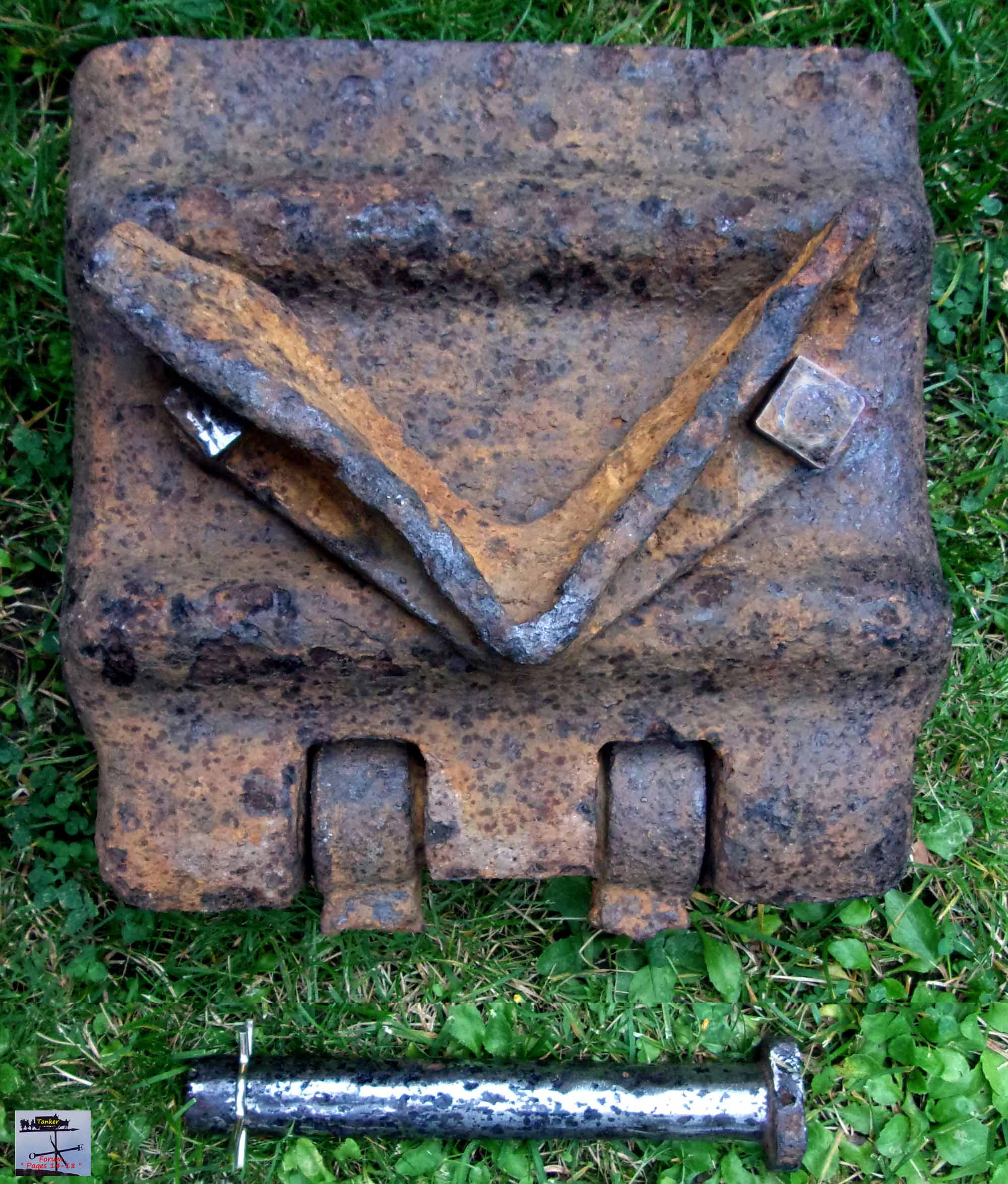

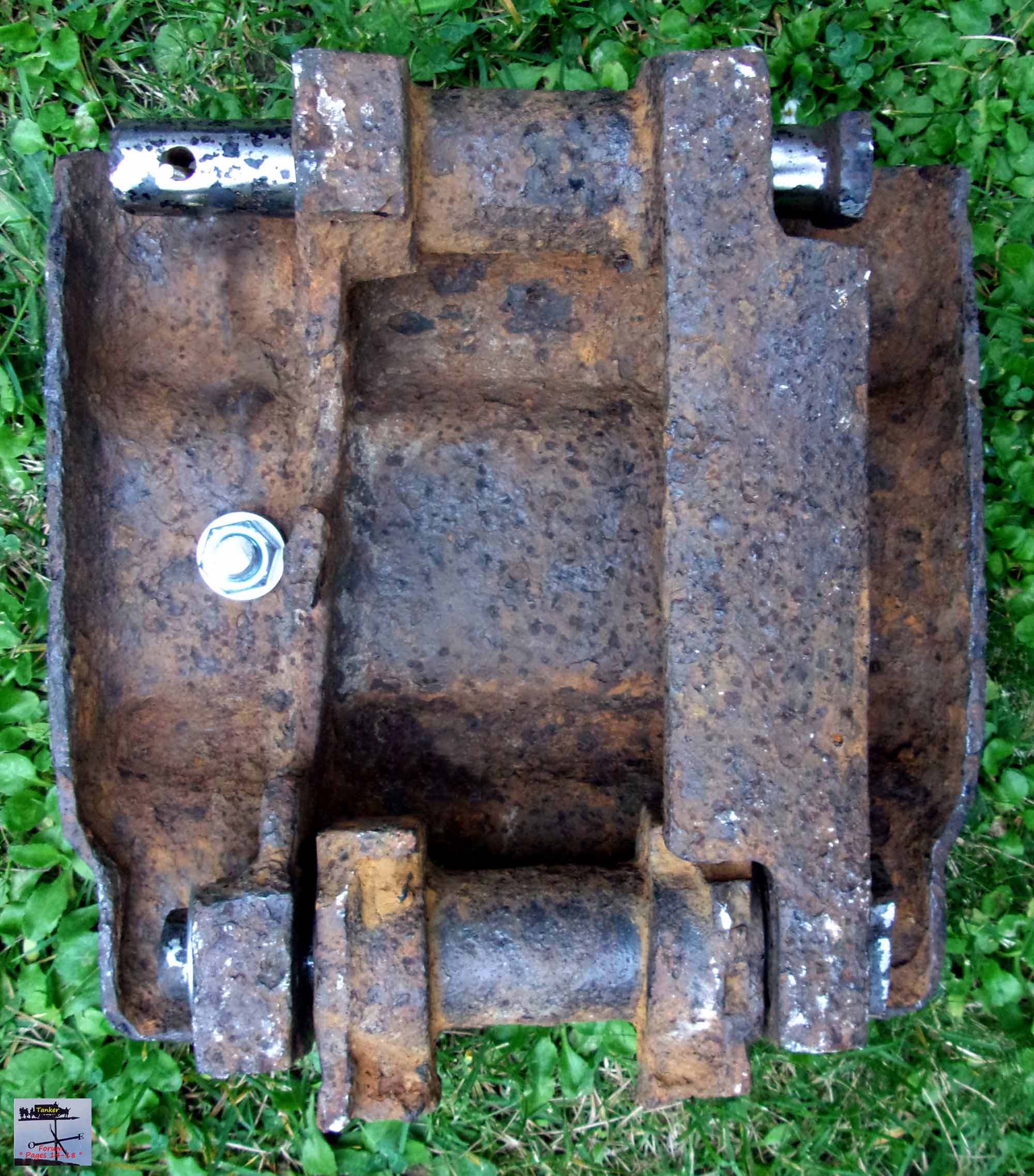

En Août 2022, suite à la découverte d'un patin de chenille asymétrique de char Saint Chamond, un premier point avait été effectué dans le sujet qui suit :
viewtopic.php?p=564899#p564899
En l'absence de patin type 1 dans ce sujet, le patin étroit de type 1, montré sur photo n'était qu'un copié-collé (modifié) de la photo du patin asymétrique de type 2.
Avec la découverte d'un vrai patin de chenille étroit de type 1, il devient possible de compléter ce sujet, avec toutes certitudes sur les dimensions et poids des 3 types de patins du char Saint Chamond.
602 - St Chamond - patin étroit et crampon (01a).jpg (364.17 Kio) Consulté 2182 fois
603 - St Chamond étroit - verso (01a).jpg (328.84 Kio) Consulté 2182 fois
604 - St Chamond - Patin étroit (01a).jpg (371.32 Kio) Consulté 2182 fois

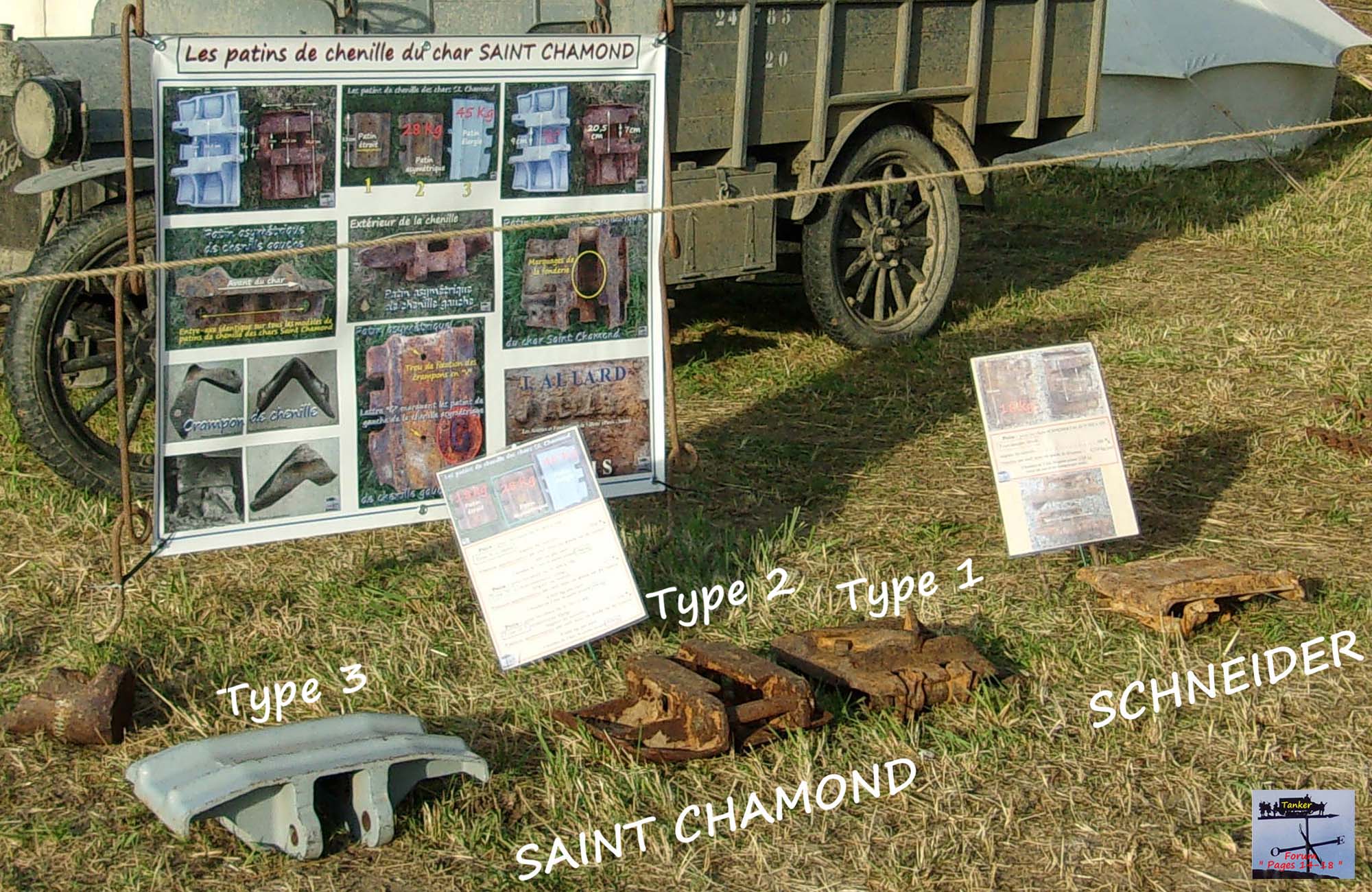

Sur cette photo, sont présentés les 3 modèles de patins du Saint Chamand, et le patin du char Schneider.
Le titre III, du règlement de manoeuvre du char Saint Chamond, publié en 1917 par la société FAMH :
- donnait les largeurs des 3 modèles de chenille.
- précisait bien que le patin de type 3 n'était adapté qu'aux chars 100 derniers chars Saint Chamond (n°62700 à 62800).
- fournissait une pression au cm2 calculé pour un poids "approximatif" de 20 tonnes (sans munitions et équipages).
Jusqu'à la découverte des patins de type 1 et 2, le seul type de patins de chenille connue du Saint Chamond (et faisant référence) était le patin de type 3 équipant le char St Chamond M2 du Musée de Saumur et, aucune comparaison des 3 types de patins n'était possible.
Les raisons qui rendait impossible d'utiliser le patin de type 3, sur les 300 premiers modèles de chars Saint Chamond restaient inconnues.
Un deuxième point, que la découverte des 2 premiers types de patins de chenille permettait d'approfondir, est celui de la pression au cm2 du char.
Le poids du Saint Chamond, donné par FAMH, pour les calculs de pression au sol est celui d'un char sans munitions, sans personnels et équipements. Probablement aussi, sans un réel plein de carburant . . . . .

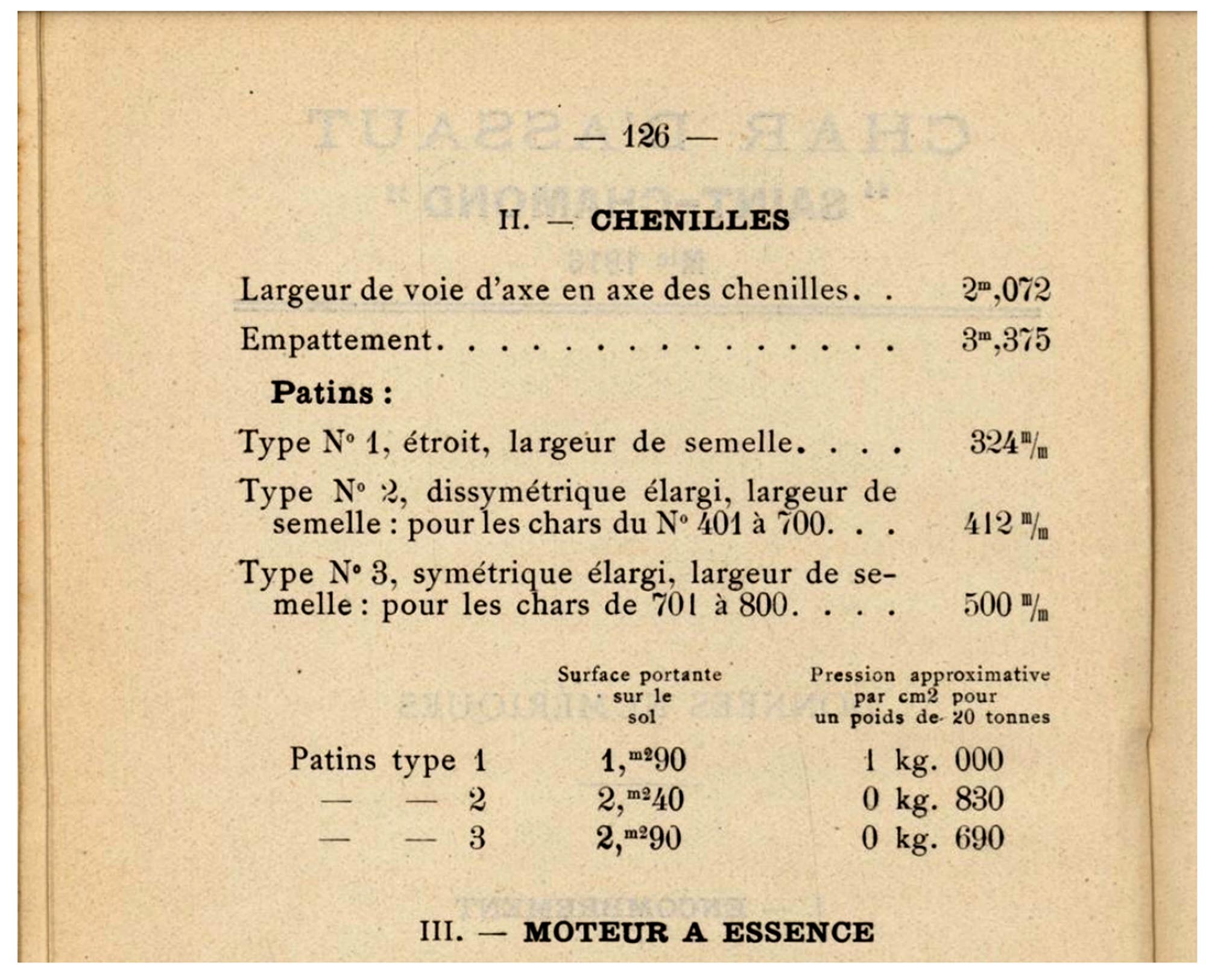

606 - FAMH - St Chamond Titre III - page 126 (01a).jpg (273.55 Kio) Consulté 2174 fois

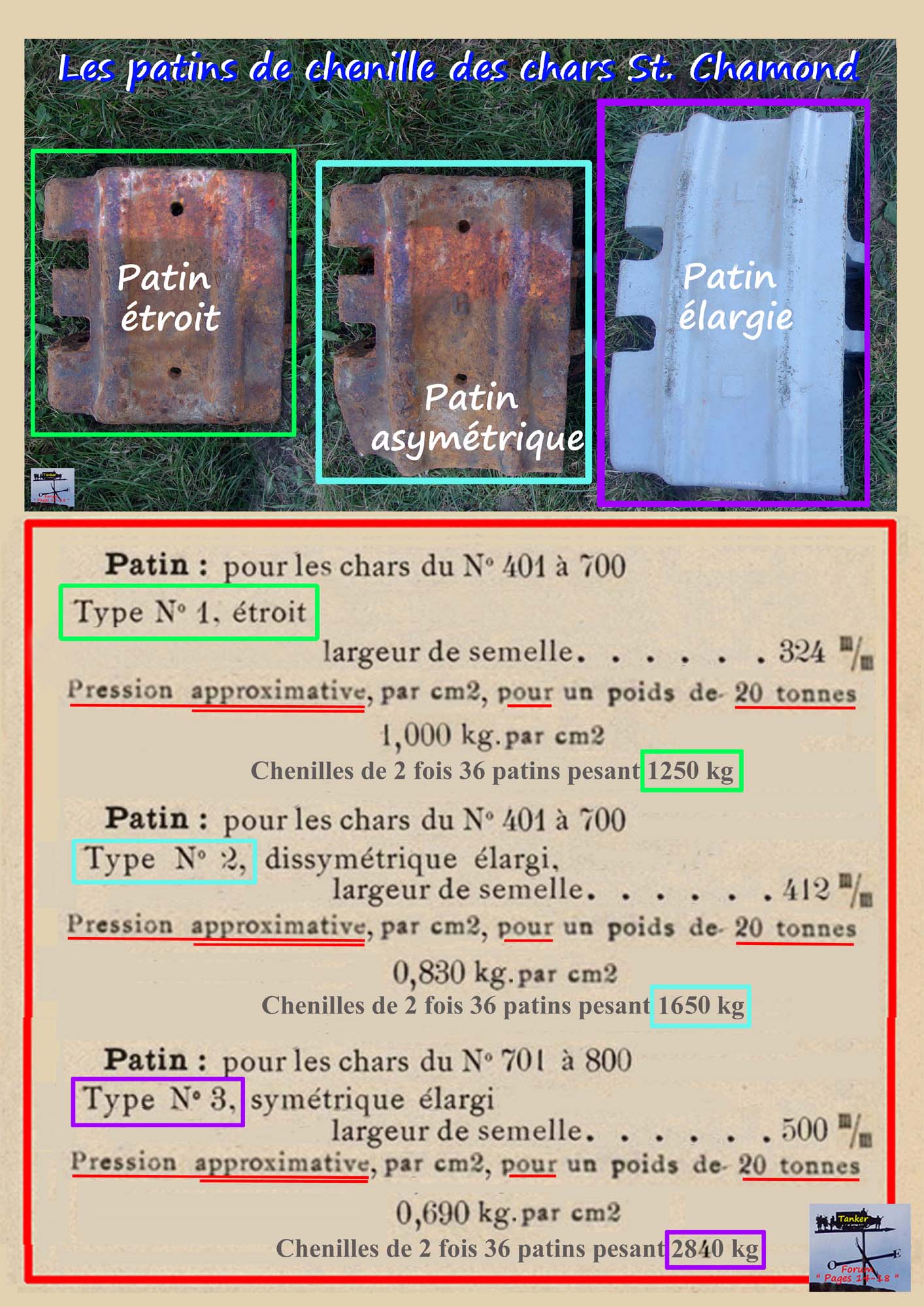

Le tableau de la page 126 du titre III, donnant la pression au sol du char, selon le type de patin est intéressant car, alors que les patins, de part leurs différences de largeur n'ont pas le même poids le calcul y est toujours basé sur un même tonnage de 20 tonnes du char . . .
Ce poids char est d'autant plus surprenant que, le même règlement donne bien, dans un autre tableau, le poids de la chenille (2x36 patins) pour chaque types de patins :
- 72 patins type 1 de 17,4 kg - chenilles de 1250 kg
- 72 patins type 2 de 22,9 kg - chenilles de 1650 kg
- 72 patins type 3 de 39,5 kg - chenilles de 2840 kg
Sur cette simple base, le calcul aurait du être fait, en fonction des modèles de chenille, pour un char de 20 tonnes, 20, 450 tonnes et 21,590 tonnes.

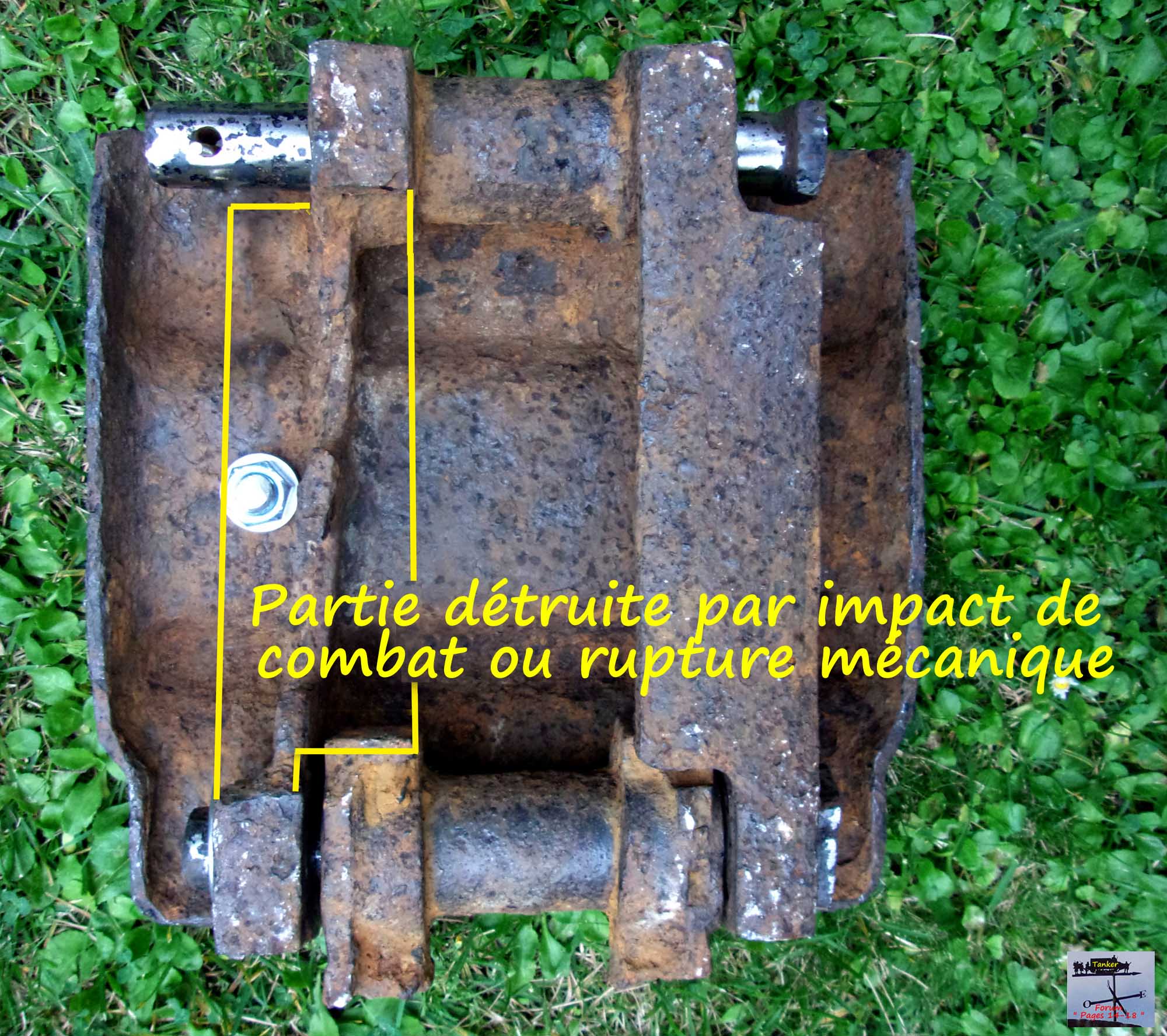

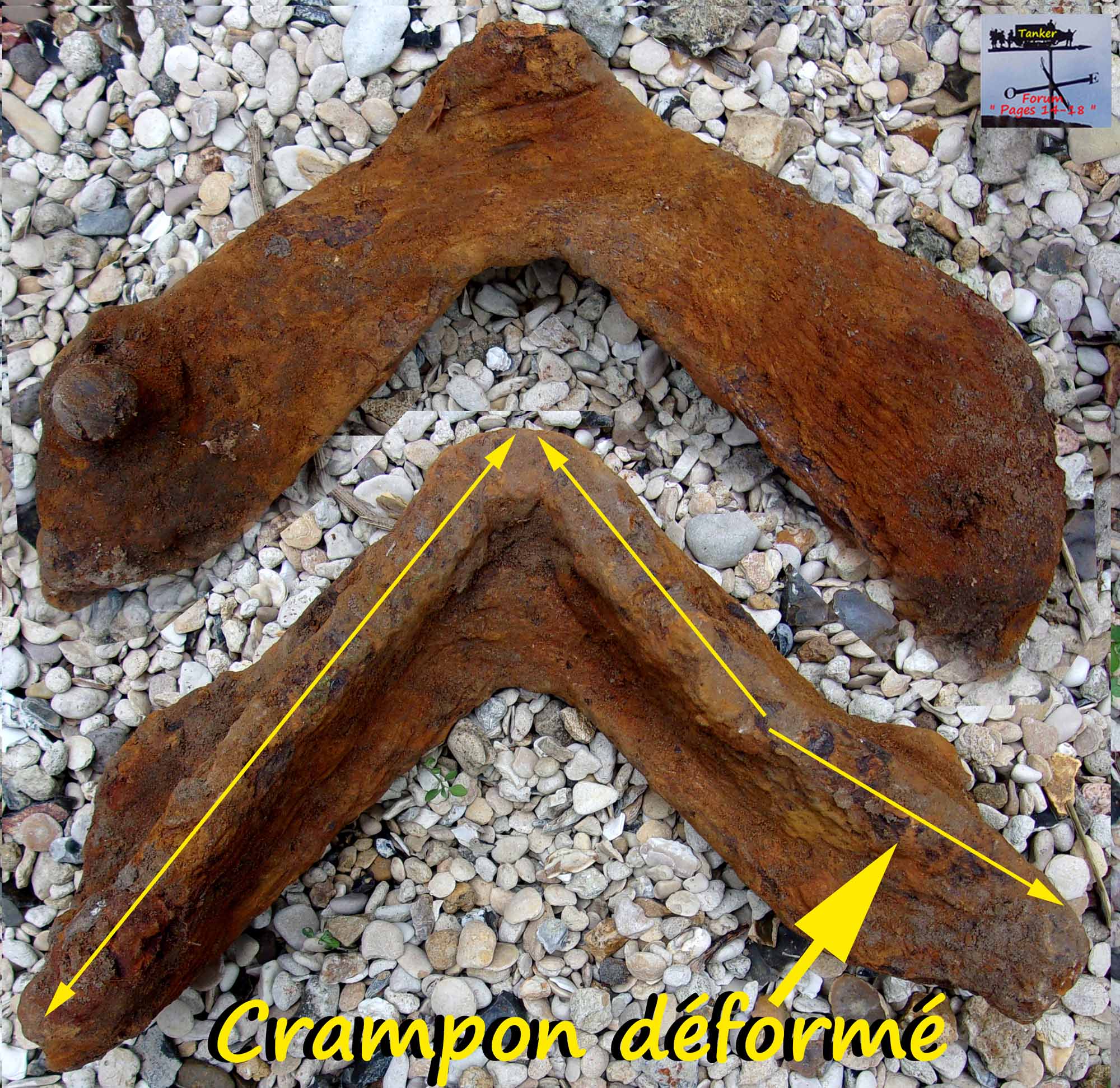

607 - Crampon de chenille (01a).jpg (435.81 Kio) Consulté 2174 fois
Cette photo montre un crampon de char qui a, probalement, été impacté au combat.
Le poids réel des patins de chenille était donc de 21,4 kg, 26,9 kg et 43,5 kg. Soit pour :

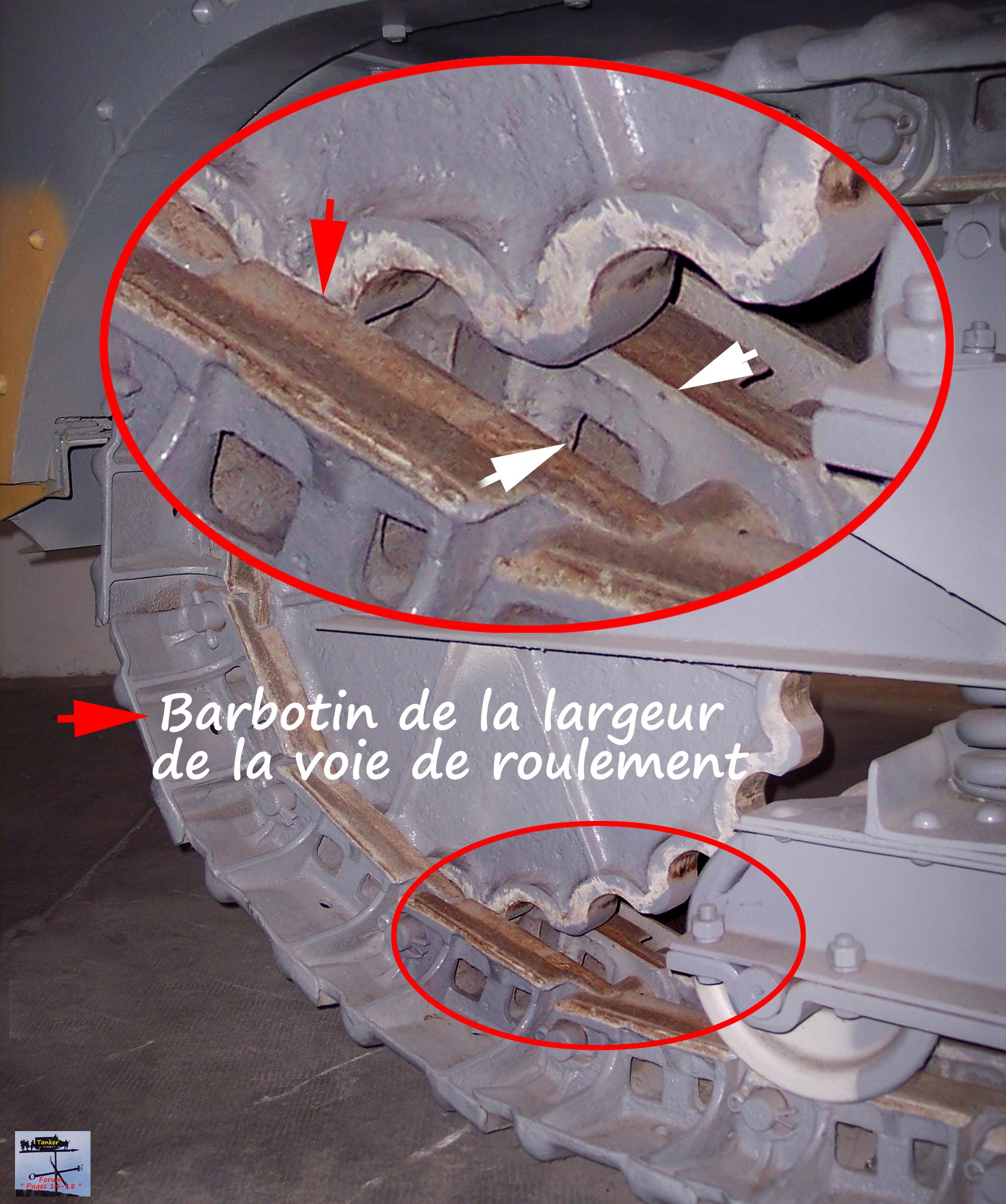

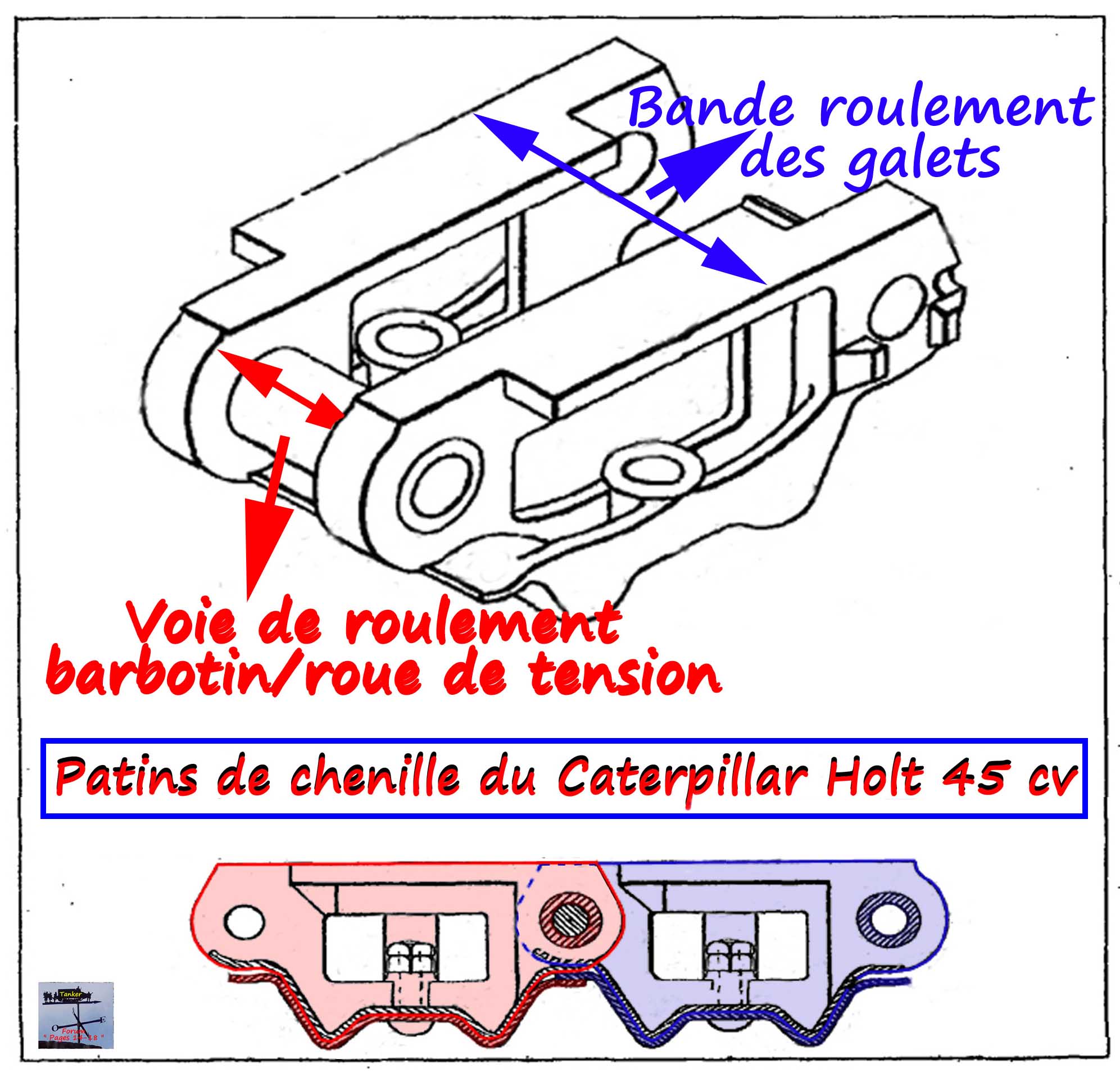

Les patins des chars Schneider et Saint Chamond, sont la copie des patins du caterpillar Holt (dont schneider, avait acquis la licence). Totalement dérivé du chassis d'expertise construit par le Lt Fouché, des Holt 45 cv, le char Saint Chamond possède aussi un patin dérivé de celui du Holt.
608 - St Chamond - Holt - Patins Holt (01a).jpg (243.06 Kio) Consulté 2174 fois

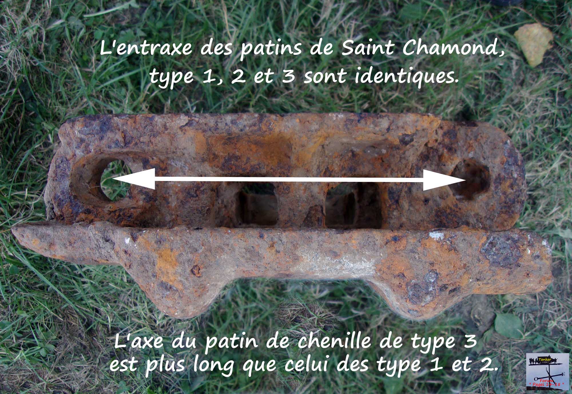

Les caractéristiques principales de ces patins sont de disposer :
- d'un axe de roulement central pour le barbotin et la poulie de tension
- d'une voie de roulement pour les galet de roulement et les rouleaux porteurs.
L'axe de roulement est à la largeur du barbotin et de la poulie de tension et celui de la voie de roulement à celle des galets et rouleaux.

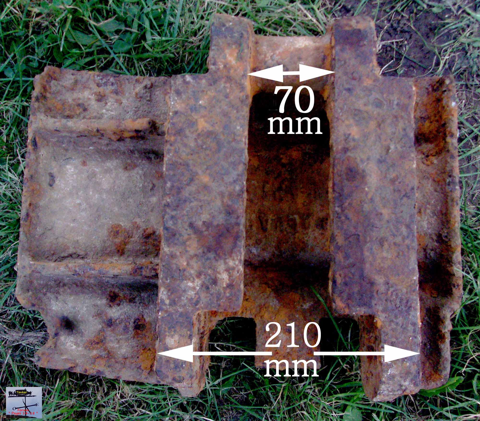

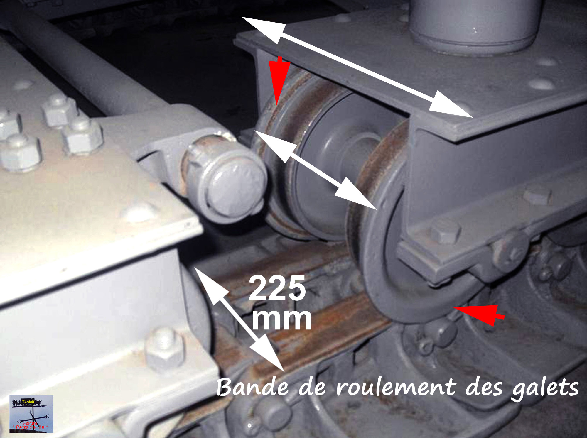

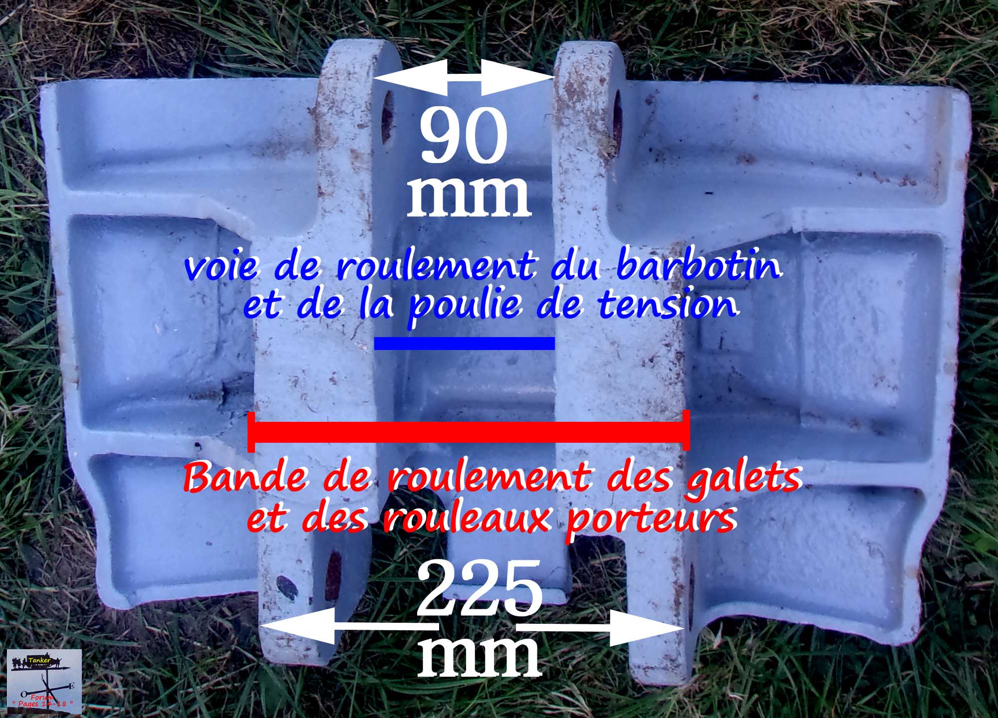

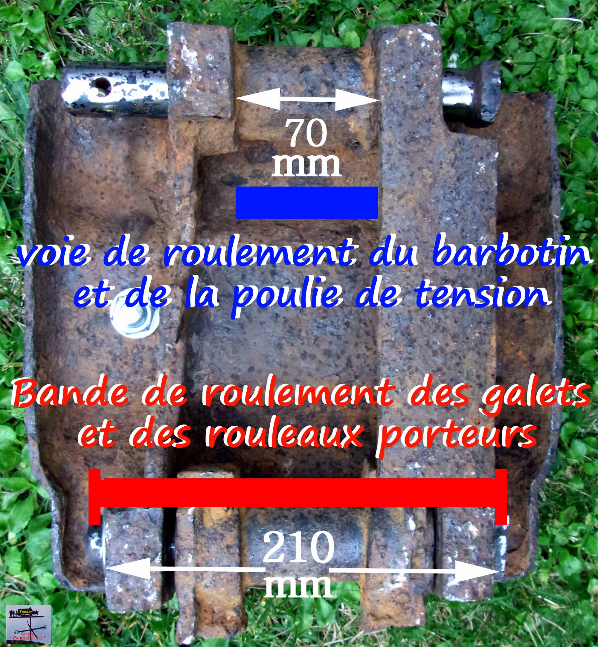

Dimensions de référence des patins de type 1 et type 2
610 - St Chamond - Patins étroit (01a).jpg (379.1 Kio) Consulté 2174 fois
611 - St Chamond - Patin asymétrique (01a).jpg (313.39 Kio) Consulté 2174 fois
612 - St Chamond - Patin large (01a).jpg (269.06 Kio) Consulté 2174 fois
Ces trois photos montrent bien, qu'avec des dimensions identiques de voie roulement et de bande de roulement, les patins de type 1 et de type 2 sont parfaites compatibles.

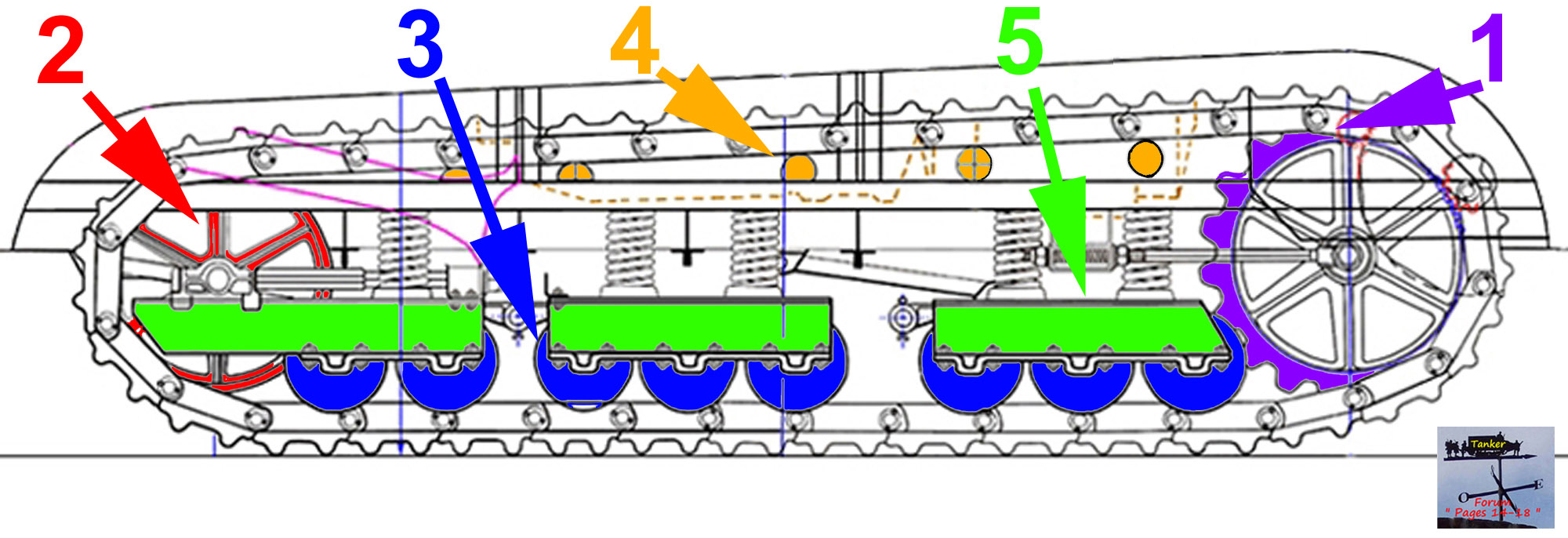

A contrario les dimensions du patin de type 3, montrent bien qu'il était impossible de l'installer sur les 300 premiers chars Saint Chamond.

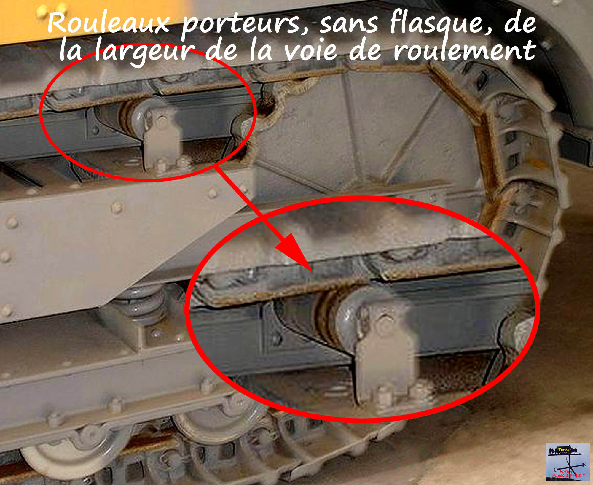

Ses caractéristiques comprennent des dimensions différentes :
- du barbotin (1),
- de la poulie de tension (2),
- des rouleaux porteurs (3),
- des galets de roulement (4) et leurs 3 chariots (5).

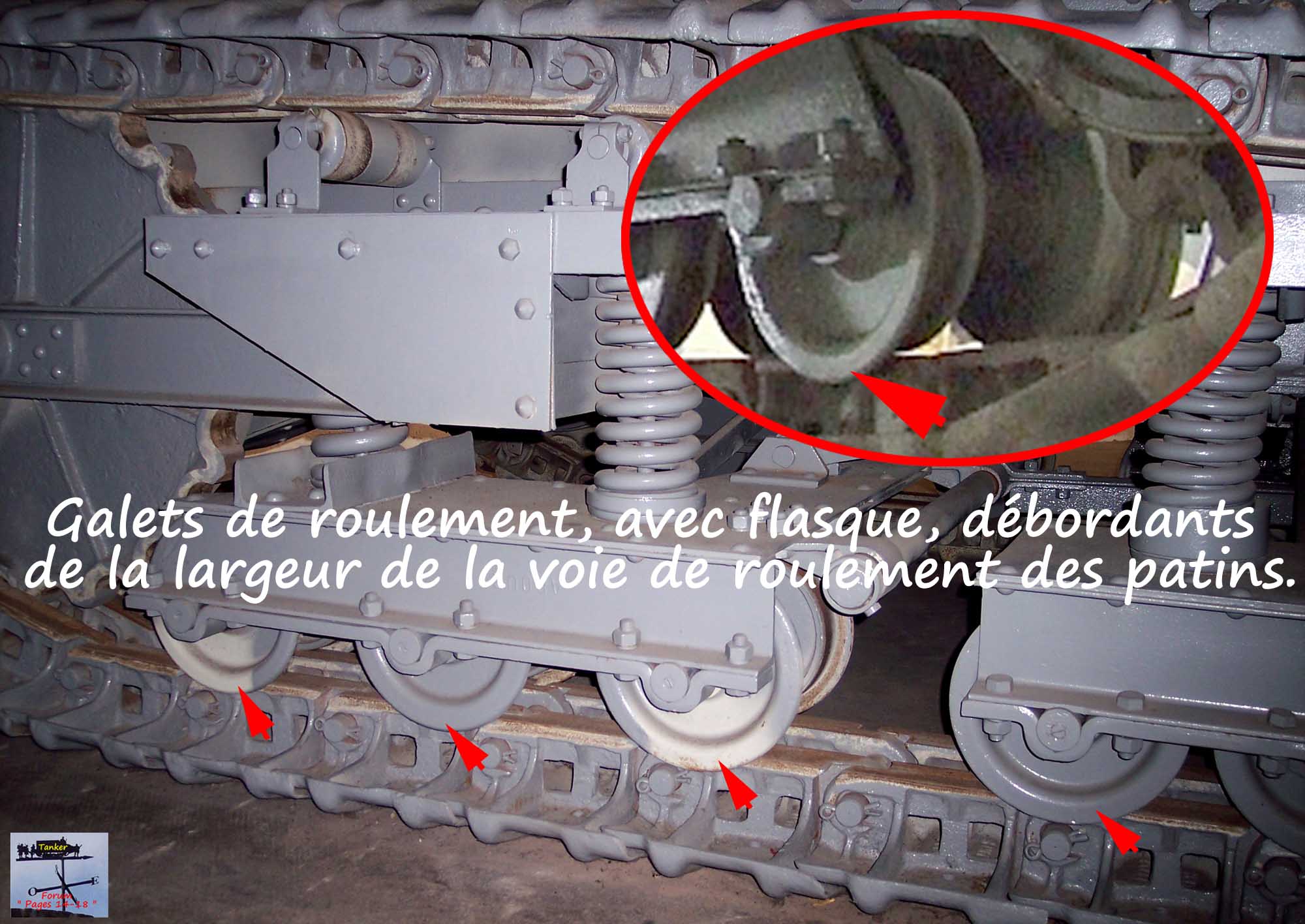

613 - St Chamond - Train de roulement (01a).jpg (264.02 Kio) Consulté 2173 fois
Le barbotin et la poulie de tension des 100 chars équipés du patin de type 3 (les chars 62701 à 62800) sont, pour ne pas avoir de jeu, de la largeur de 90 mm de la voie de roulement de ce patin.
Les galets de roulements et les chariots de galets sont, de la même manière, adaptés à la largeur augmentée de la bande de roulement de 225 mm du patin de type 3.
Les différentes parties du train de roulement de ces 100 derniers chars augmentent donc le poids de ces chars dans une proportion inconnue et non chiffrée.
Le poids de ces 100 derniers Saint Chamond était donc au delà des 25, 590 tonnes données plus haut et, par contre coup, au delà des 0, 882 kg au cm2, chiffre qui reste donc bien loin des 0,690 kg au cm2, annoncé par FAMH dans la documentation technique de son char.
614 - St Chamond - bande roulement (01a).jpg (327.38 Kio) Consulté 2173 fois
615- St Chamond - Galet de roulement (01a).jpg (218.94 Kio) Consulté 2173 fois

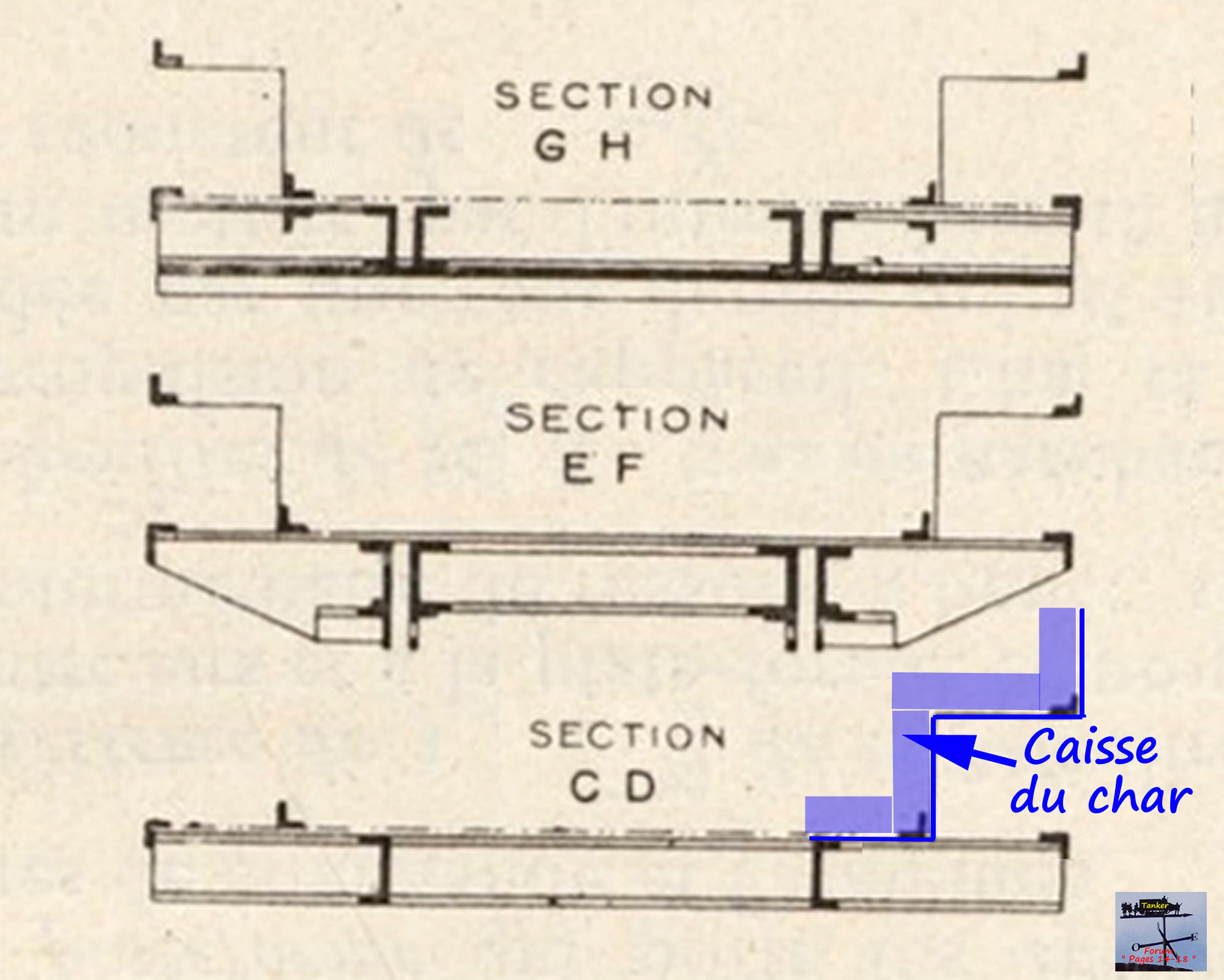

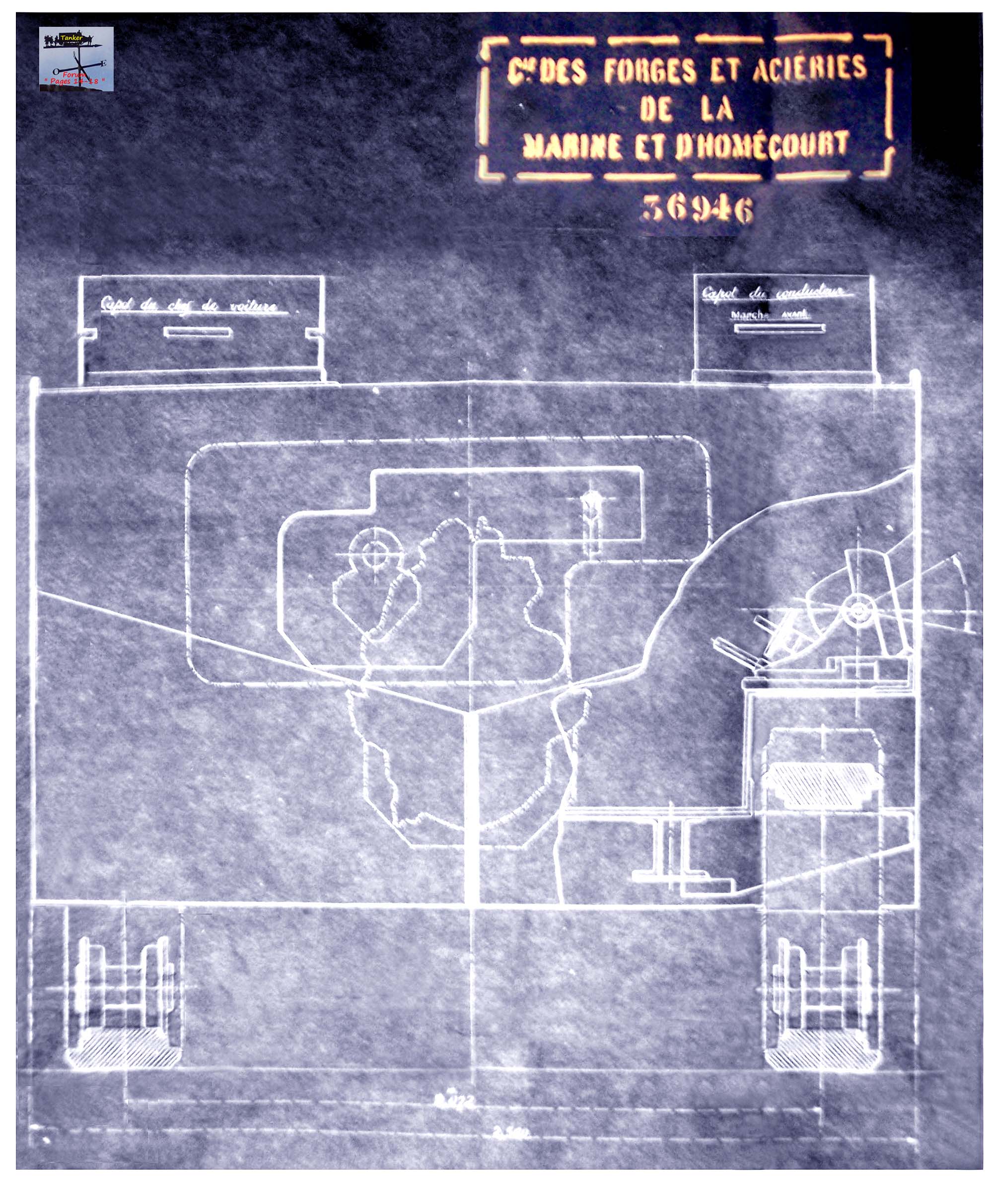

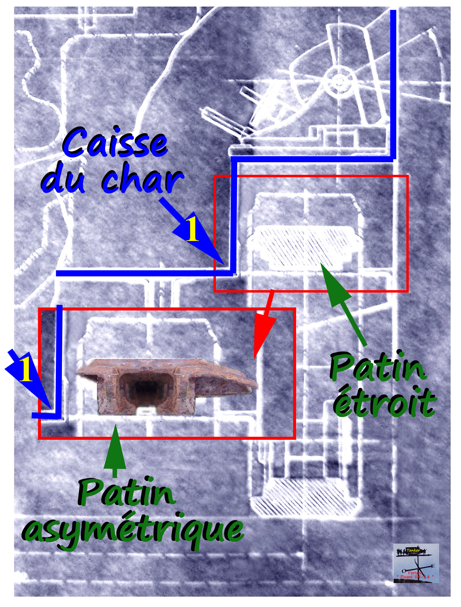

La photo qui suit est un détail de bleu du ST chamond M1, de la société FAMH.
La coupe de chenille est celle du patin de type 1 et, sur ce détail de plan, s'il est clair que le patin asymétrique, élargi vers l'extérieur du char, peut y être monté, le patin de type 3 ne semble pas avoir pu être installé, sur un train de roulement bien trop prés de la caisse du char.
Le montage du patin de type 3 aurait-il imposé une profonde restructuration du châssis des 100 derniers Saint Chamond, pour permettre un élargissement des patins vers l'intérieur ?

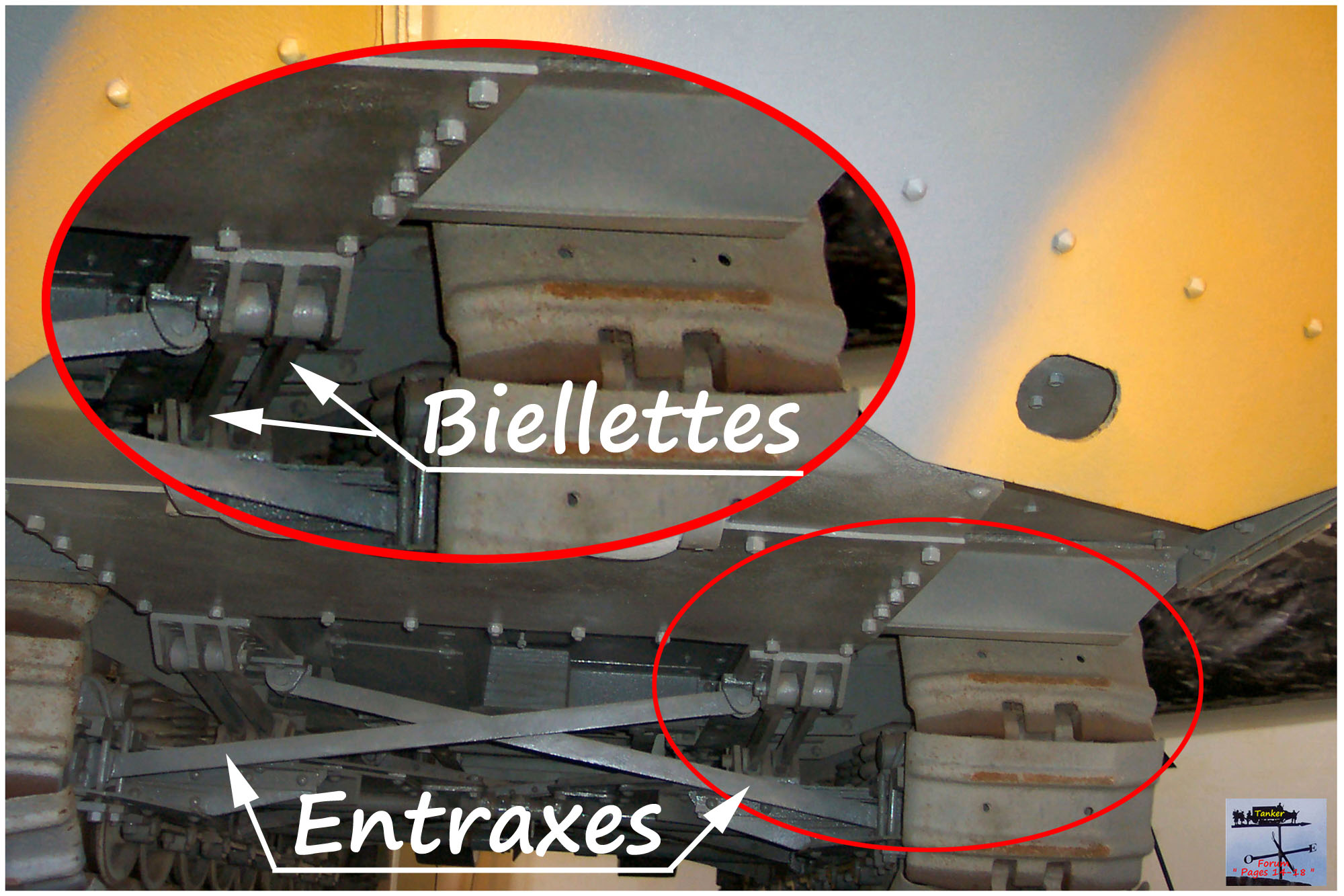

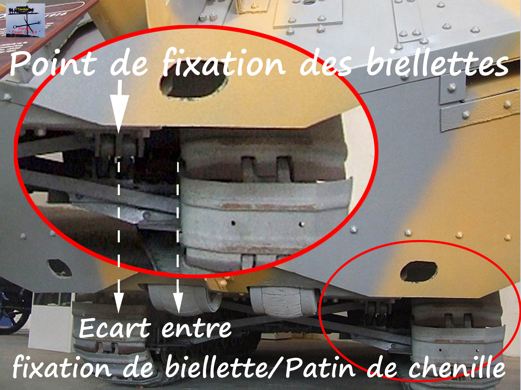

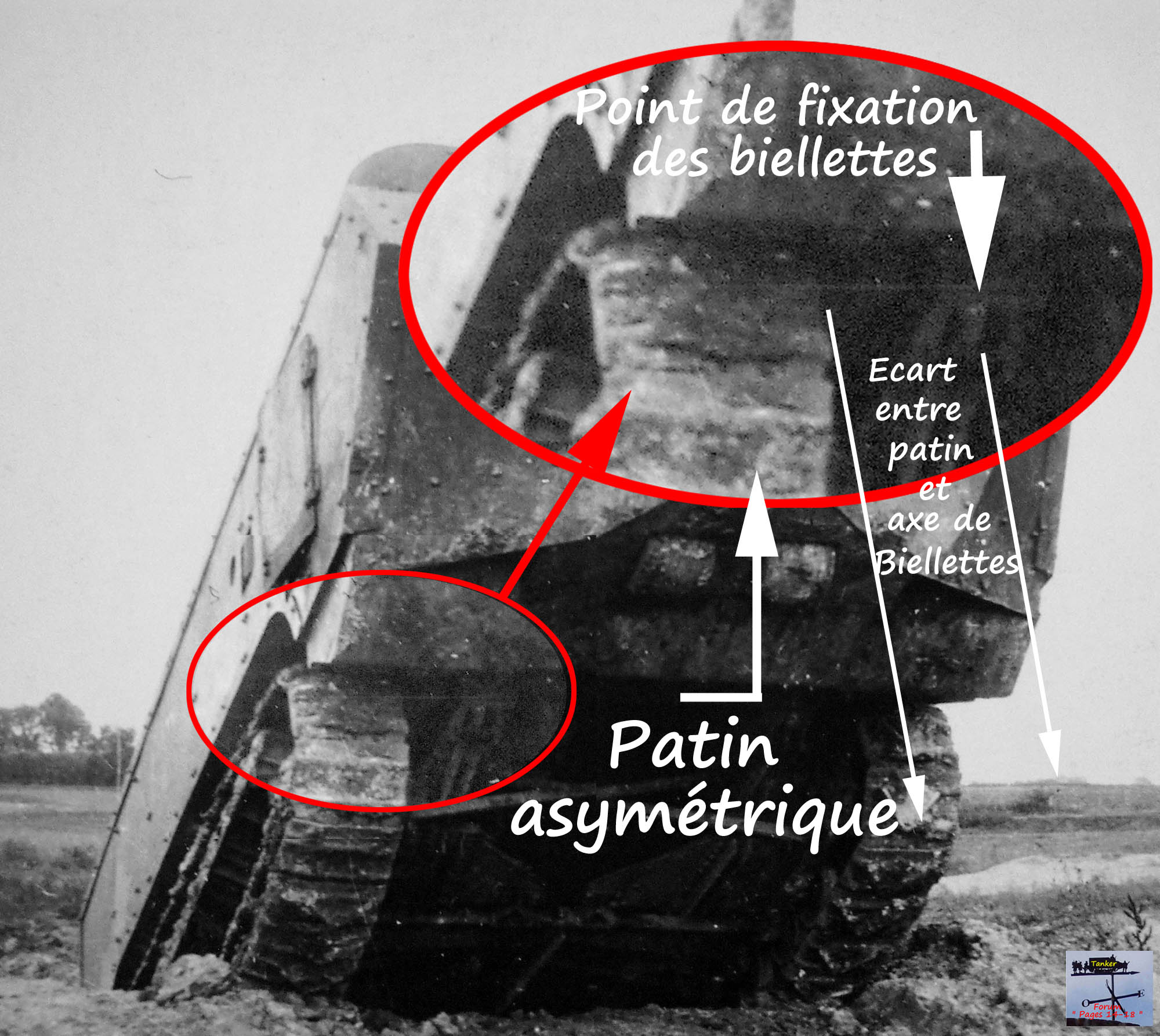

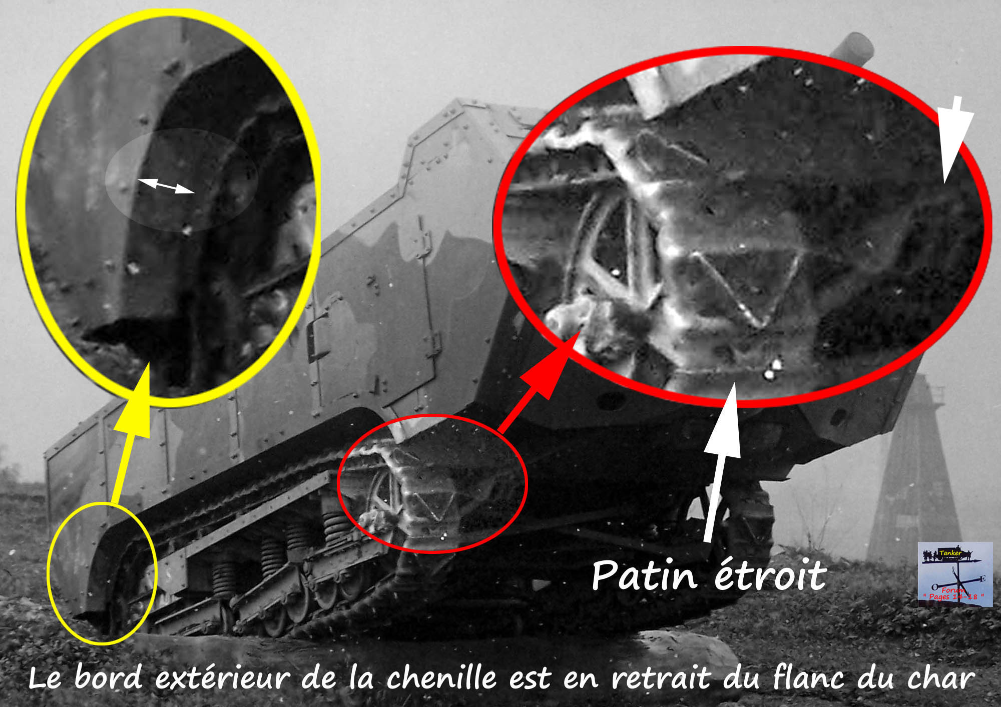

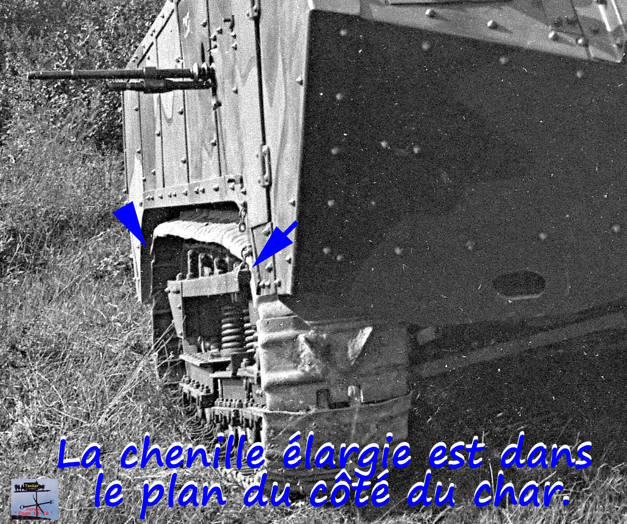

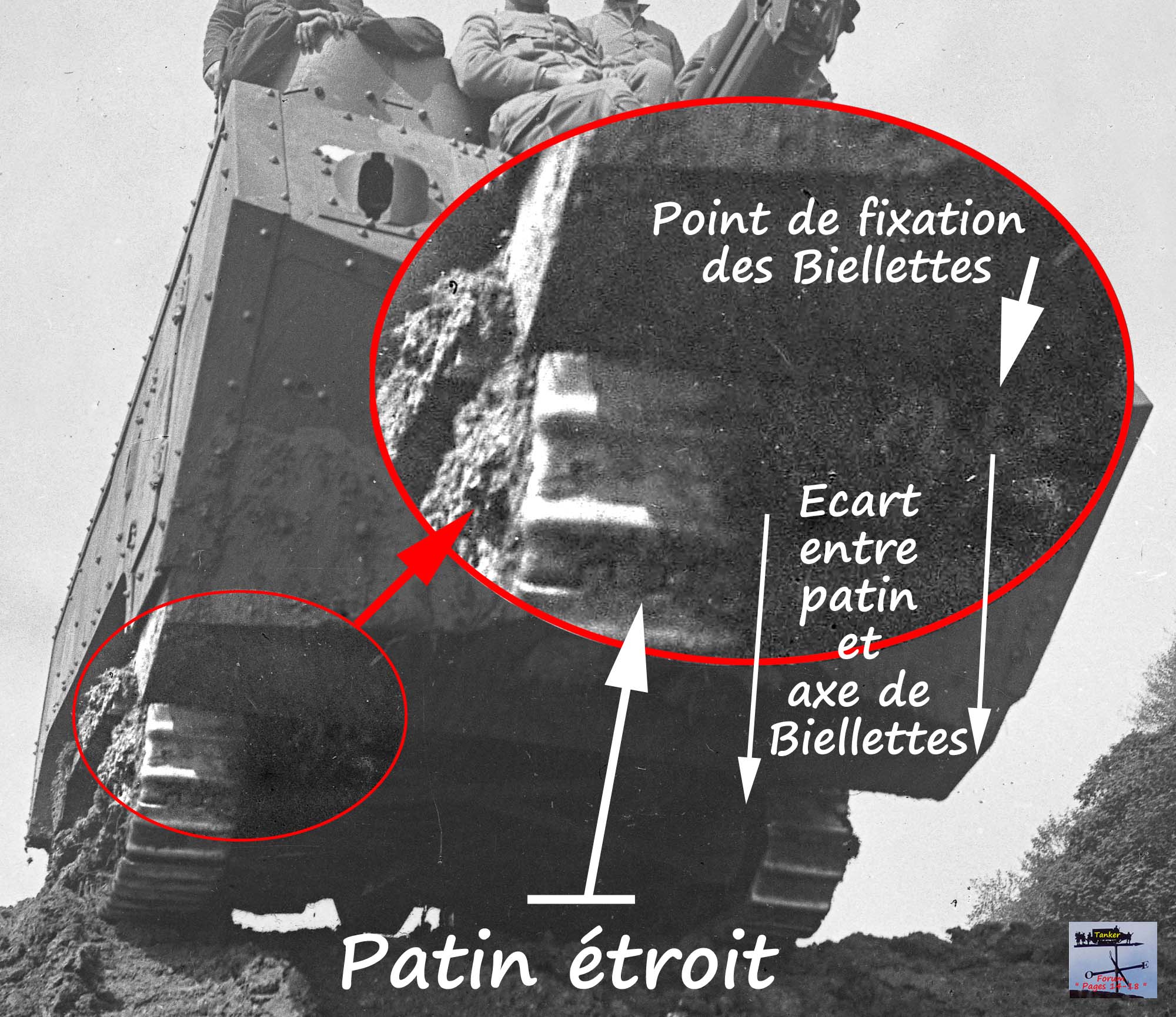

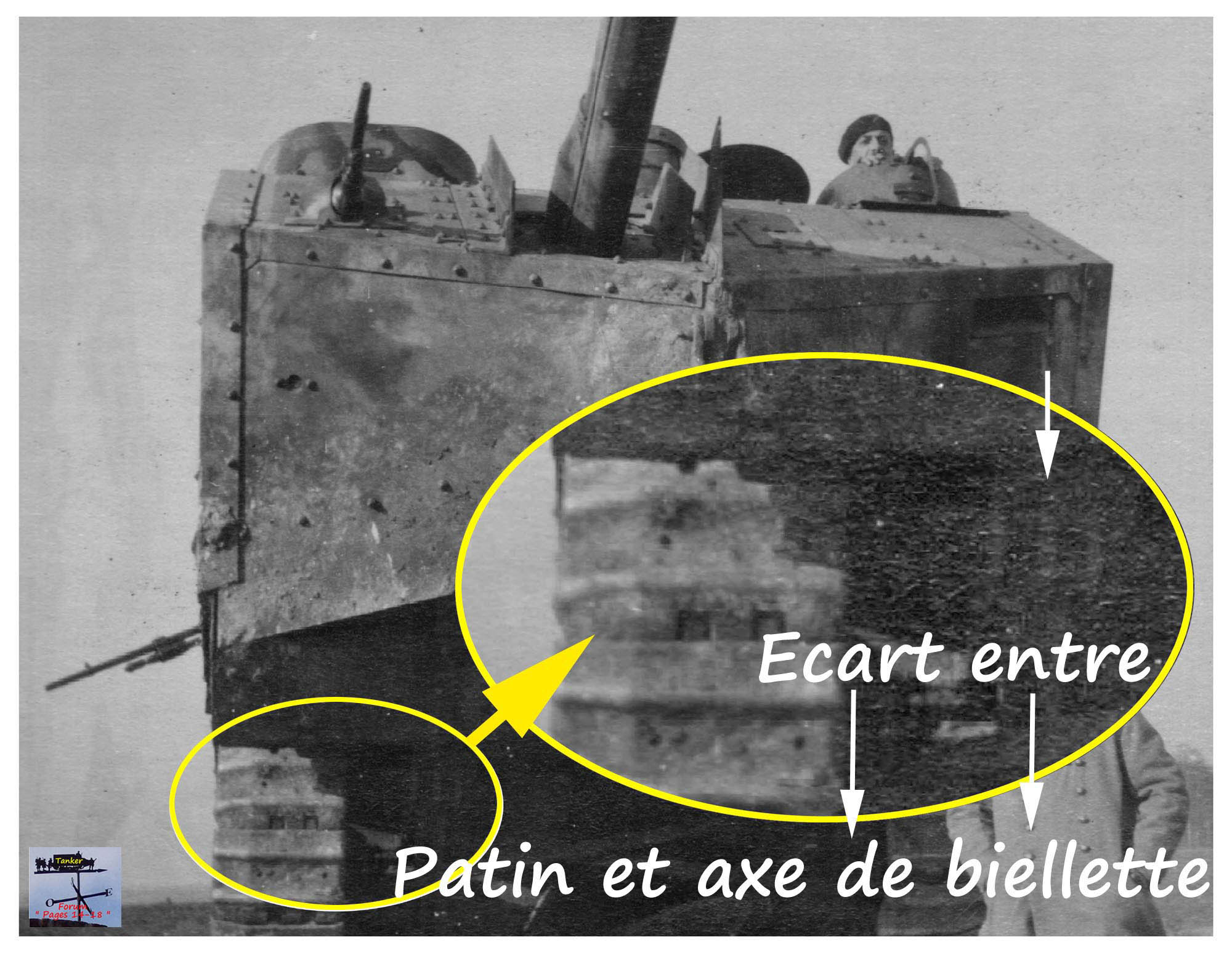

Il est, sur les photos d'époque, souvent difficile d'identifier correctement le type de patin montés sur les chars Saint Chamond.
Les repères importants d'identification, quand les photos manquant de contrastre ou de netteté, sont :
- le point de fixation des biellettes et des entraxes du train de roulement
- le positionnement du bord extérieur de chenille, par rapport au flanc du char.
623 - St Chamond M1 n° 62525 - Patin étroit (01a).jpg (379.54 Kio) Consulté 2170 fois
624 - St Chamond M2 n° 62609 - Patin étroit (01a).jpg (281.96 Kio) Consulté 2170 fois
625 - St Chamond M1 n° 62491 - Patin asymétriqe (01a).jpg (408.23 Kio) Consulté 2170 fois
626 - St Chamond M1 n° 62xxx - Patin asymétriqe (01a).jpg (289.31 Kio) Consulté 2170 fois
627 - St Chamond M2 n° 62723 - Patin élargi (01a).jpg (469.24 Kio) Consulté 2170 fois
Email - [email protected]
628 - St Chamond M2 n° 62740 - Patin élargi (01a).jpg (357.47 Kio) Consulté 2167 fois
629 - St Chamond M2 n° 62740 - Patin élargi (01a).jpg (288.42 Kio) Consulté 2167 fois

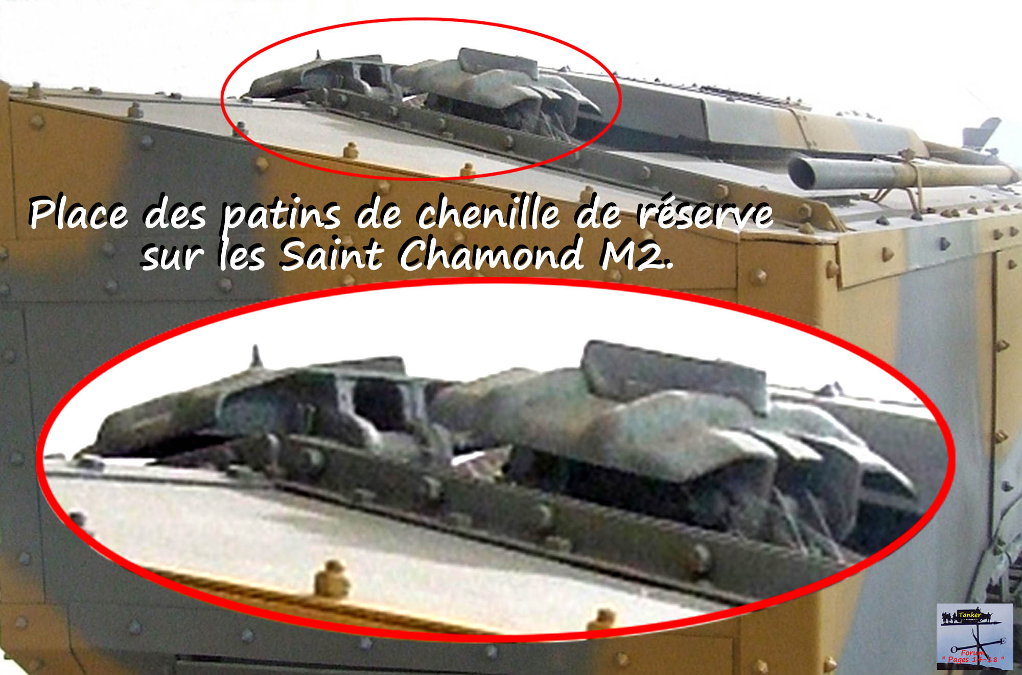

Sur les Saint Chamond M2, deux patins de chenille sont posés sur l'arrière du char, grace à un support fixant le patin avec un axe de patin.
Ils sont présents sur le Saint chamond de Saumur, le 627 et observables sur
630 - St-Chamond - Patin de chenille (01a).jpg (254.43 Kio) Consulté 2167 fois
