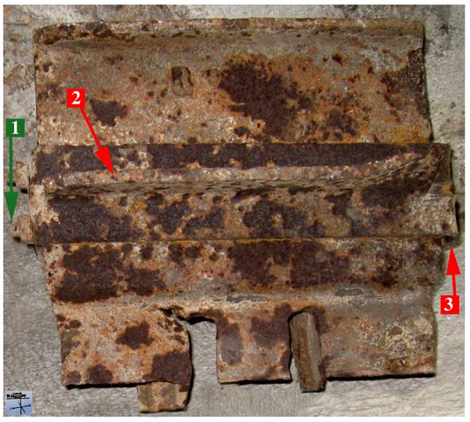

Les systèmes trouvés en France, dans le secteur du camp de chars américain, se fixe aussi sur les patins de chenille, mais il s'agit
simplement d'un crampon destiné à améliorer l'accroche de la chenille sur le terrain.
Les photos, placées par Nicolas dans le sujet sur Landships, ont été ici retravaillées pour mettre en évidence l'emploi de ce système.

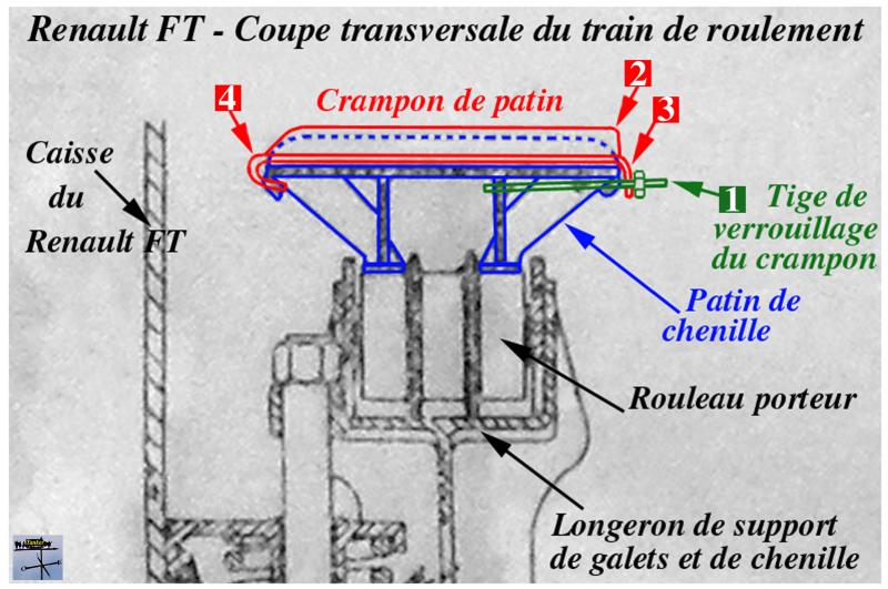

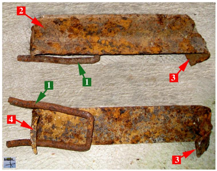

Le crampon, placé sur un patin de chenille (c'est le côté, posé au sol de la chenille)

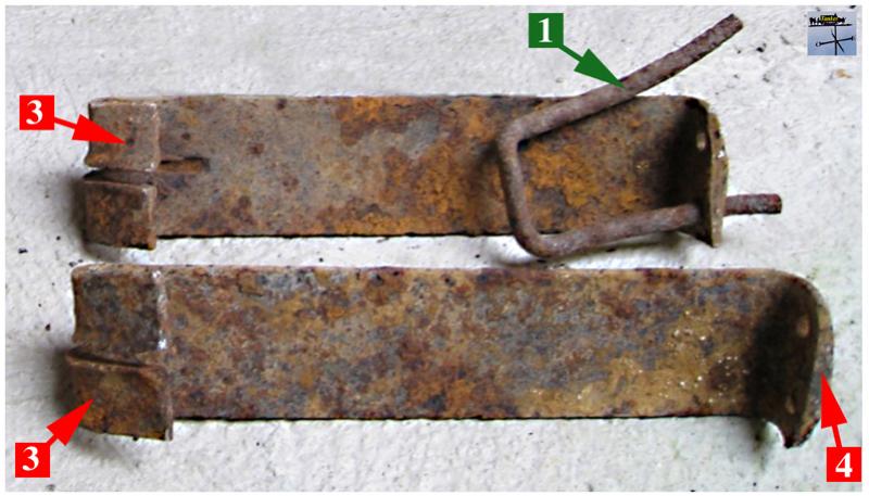

Le côté chemin de roulement des galets et rouleaux porteurs de la chenille, avec le système de fixation du crampon.
Positionnement du crampon sur un patin de chenille
Le crampon, de fabrication artisanale, est réalisé dans un fer en "T" qui ne demande pas d'outillage et de qualification particulière.
Les Sections Echelons des unités de chars avaient les personnels et les équipements permettant de produire ces crampons.

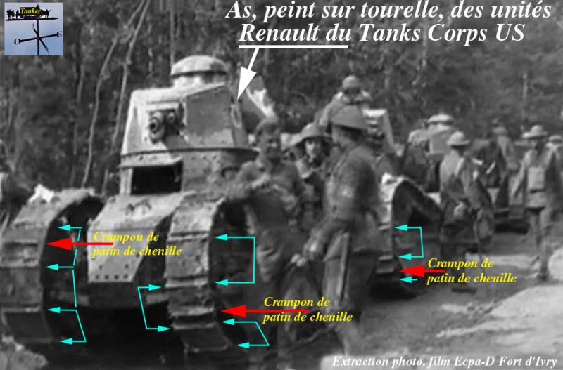

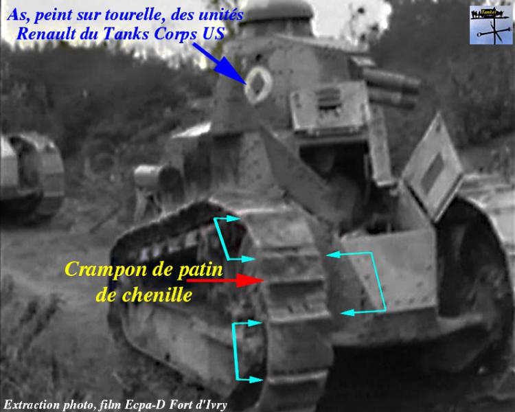

Il semble donc bien qu'il s'agisse d'un système, imaginé et construit par les tankistes américains, et les deux photos qui suivent, tirées de films
de SPA montrent bien que certains chars étaient bien équipés au combat de ces crampons.
