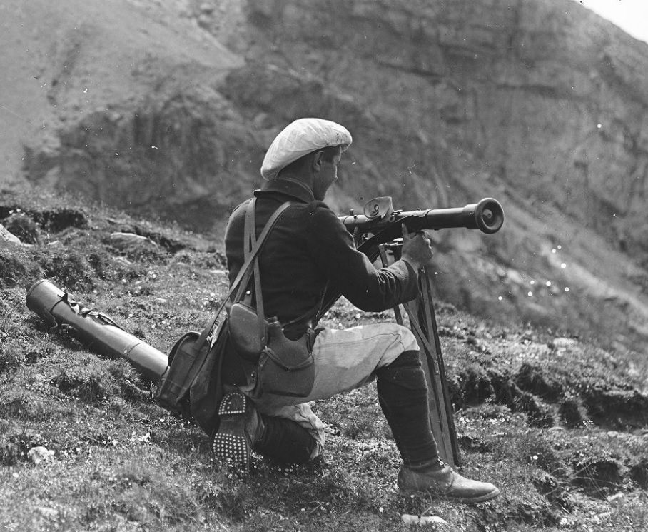

Je cherche à connaitre le mode de fonctionnement du télémètre, tel celui servi par les zouaves de cette photo.
Je serais également intéressé par l'historique de cet appareil.
Quelqu'un saurait-il m'éclairer ?
Merci d'avance.
Jacques

Il faudrait en vue en meilleure définition mais ne s'agit t'il pas d'une binoculaire dont les optiques sont placées à l'horizontale ?
Sur le très bon site First War Technik ( http://firstwartechnik.free.fr/ ), il nous est présenté une Longues-vues Binoculaire HUET LVB modèle 1916 qui pourrait correspondre: http://firstwartechnik.free.fr/binofr.html
A voir donc !
Bonne journée à vous.

Télémètre à coïncidence .
C’est un appareil optique qui va permettre de calculer des distances d’une manière précise.
Il faut regarder un point avec les 2 yeux .
1 oeuil regarde directement ce point (via 2 miroirs fixes)
L’autre oeuil regarde ce même point (mais via 1 miroir fixe et un miroir mobile ajustable ).
Au départ les 2 images sont distinctes .
Quand la molette ajustable est bien réglée,il n’y a plus qu’une seule image .
La molette ajustable pourrait donner les angles, mais ça n’a aucun intérêt .
En fait la molette ajustable est graduée en distance .
Lorsque le télémètre est en parfaite coïncidence les deux images (ici, la lettre A) apparaissent en une seule image à l’opérateur.
Dans le cas contraire , il y a superposition de 2 lettres « A » .

Et merci beaucoup; c'est tout à fait ce que je cherchais.

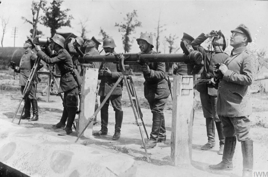

Un télémetre de grande dimension, comparativement à la photo suivante :
ImageSOURCE IWM Q 44802
