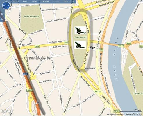

Ma question est la suivante : le parc d'Avroy n'est traverse par aucune voie de chemin de fer a ecartement normal. La plus proche passait a 500 metres a l'ouest. Comment ces mortiers on-ils pu etre mis en batterie a cet emplacement ? Pouvaient-ils utiliser une voie de 60 pour la petite distance qui restait a parcourir ?

Je confirme : il n'y avait pas de voies de chemin de fer sur le boulevard d'avroy mais c'est à moins de 500 mètres de la gare des Guillemins (l'ancienne avant l'ancienne).
Par la Meuse peut-être ?

Le 42-cm Gamma Gerät est transporté en éléments séparés sur 10 wagons à voie normale, il doit donc être mis en batterie très près d'une voie ferrée normale.Ensuite, les éléments peuvent être acheminés sur l'emplacement de tir grâce à l'utilisation du pont roulant démontable ("Hebezeug") d'un poids de 12 tonnes.Ce pont roulant circule sur une voie ferrée auxiliaire de très large empattement, les deux roues de chaque côté du pont roulant reposant sur un rail unique.Il n'y a donc pas de difficulté majeure pour amener ce canon "monstre" dans un parc de Liège situé à quelques centaines de mètres de la voie normale, chaque élément étant amené tour à tour au moyen du pont roulant.Il suffisait d'établir les deux chemins de roulement permettant la circulation du pont roulant avant de procéder au montage du 42-cm Gamma Gerät.

J'y pense : il y avait des trams dans la rue des Guillemins, avec passage au milieu du parc d'Avroy --- cela aurait pu aider mais en lisant Guy, j'en doute vu le faible écartement.

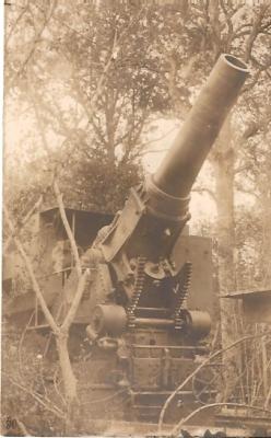

Bonjour Bernard,
Pour vos archives,un jolie 42 Gammagrat!
FerrailleImage
