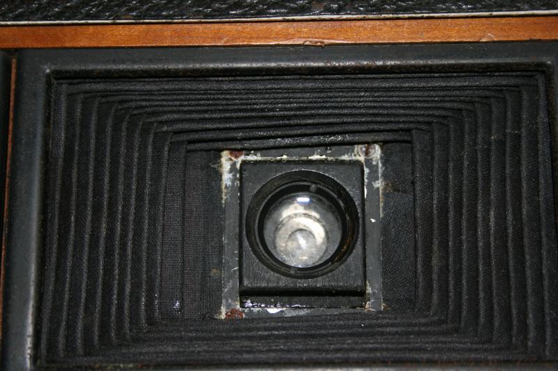

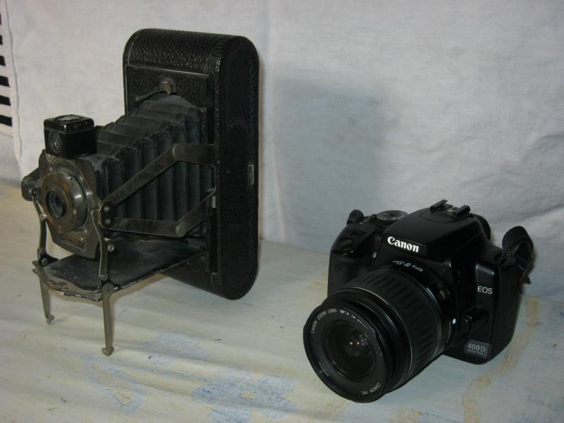

voici mon Vest Pocket Kodak, daté de 1913 et dont le nom du propriétaire apparaît : A. Dartevert, de la 48ème Compagnie d'Aérostiers. Il me semble qu'il s'agit d'un caporal (j'avais cherché, je revérifierai). Le soufflet a été réparé avec des timbres fiscaux, le stylet est encore présent :
Il fait toujours effet auprès de mes élèves quand je leur montre un des ancêtres des petits appareils actuels. J'aimerais savoir si je peux à nouveau photographier avec et surtout, comment procéder.

Mais ton soufflet rebouché à coups de timbres fiscaux peut-il être opérationnel ??

Pas de problème pour faire un test, mais il faut vérifier que l'obturateur fonctionne, et ce serait bien, que le diaphragme et la pose sont bien réglables, et surtout qu'il n'y a pas trop de fuites de lumières, ce qui risque d'arriver, d'après les timbres, qu'il serait dommage d'enlever, ça a un certain cachet !

Le diaphragme ferme correctement et l'ouverture n'a pas l'air de souffrir de défauts. Par contre, je en souhaite pas démonter les timbres qui font le cachet (c'est le cas de le dire) de cette pièce de collection surtout qu'on connaît le propriétaire .... Et qui sait, peut-être a-t-il eu l'occasion de photographier en l'air, dans un ballon ???

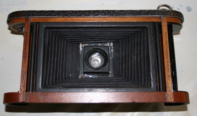

Et bien tiens, l'obturateur du mien fonctionne aussi.
Par contre, je ne sais pas comment enlever le dos pour mettre une pellicule. J'ai vu tout ça sur le net, mais pas moyen, et je ne veux pas forcer et casser quelque chose. Il doit me manquer une étape...

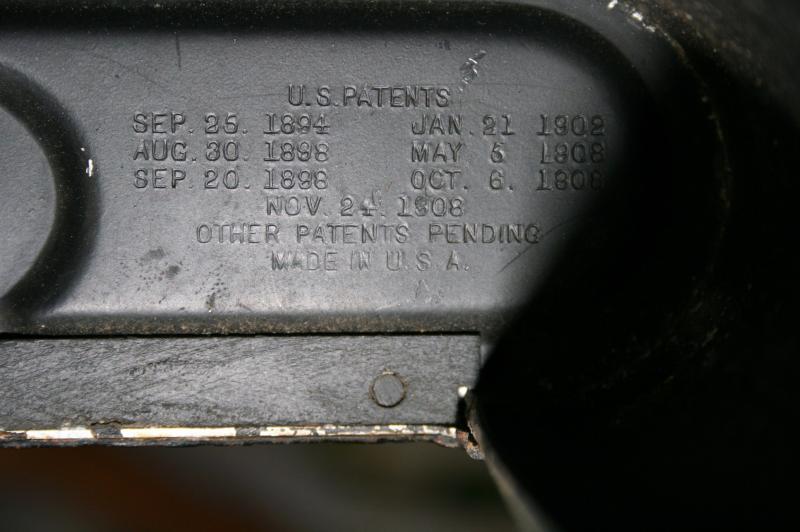

Au fait, les dates sont celles des brevets, Pat(ents) non ?

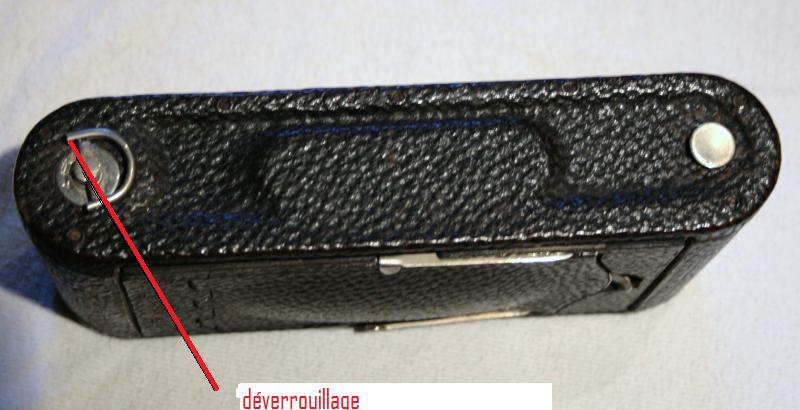

bonsoir
il me semble qu'il faut d'abord déverrouiller ?
ainsi
si mes souvenir d'un vieux Kodak de mon père qui possédait ce système et que j'ai utilisé dans les années 60/70 ne me trompent pas :pt1cable:
Jacqueline L.
rousseau cath
Messages : 216
Inscription : dim. août 26, 2012 2:00 am
Re: Photographier avec un appareil d'époque
Message par rousseau cath »
Oui, oui, extraterrestre, déverrouiller, mais en fait pas comme tu dis!
Il y avait un petit clipet de métal, un peu ankylosé, sur l'arrière ou sur le côté devant (l'un entraîne l'autre, apparemment la manœuvre est au choix). J'ai fini par le faire jouer en forçant un petit peu au début.

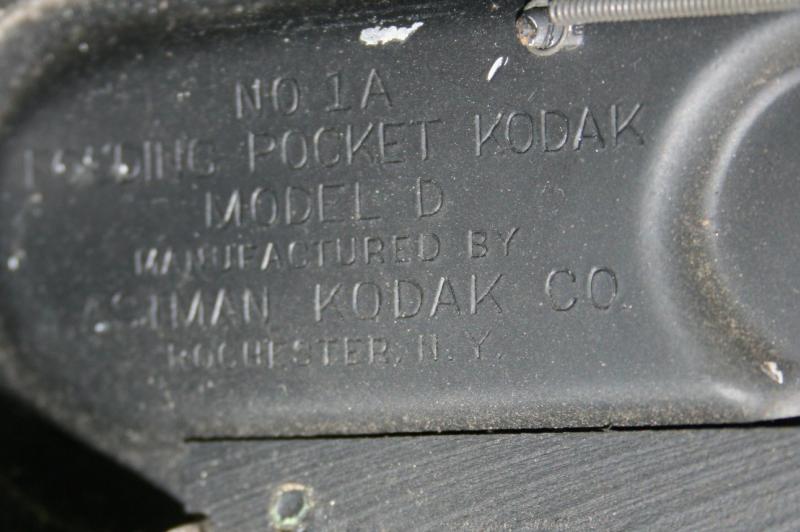

Bref, j'ai ouvert la bête! :bounce:
Un peu oxydé toutefois, mais je ne ferai rien sans un avis éclairé.
Sa carte d'identité.
Un siècle les sépare...
