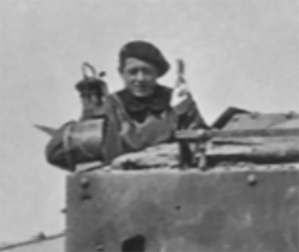

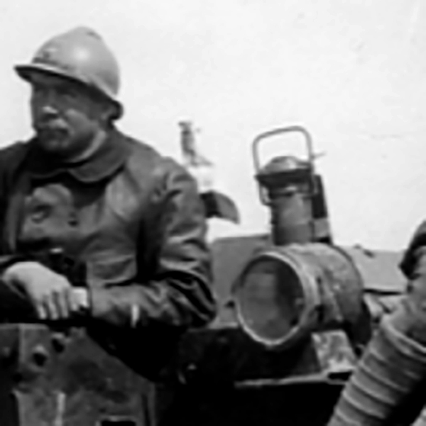

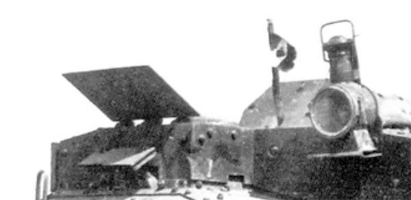

Et visiblement, votre notion de l'échelle réelle de ce fanion est pour le moins erronée !
Il suffit simplement de regarder les photos Ecpa-D du n° 61171 à Chaudardes.

Le problème n'est pas de considérer si cette photo peut ou ne peut pas être prise comme une photo authentique mais, de se demander si dans quelques années elle ne sera pas prise comme une vrais photo, par des lecteurs non avertis qui auront simplement besoin d'une quelconque photo "qui fait jolie" !
Avec la colorisation généralisée des films et des photos on est en droit de se demander dans combien de temps certains soutiendront mordicus que l'invention de la couleur, pour les films et les photos date d'avant la guerre 14-18 !
Et effectivement il est bon de préciser qu'il s'agit d'un photo montage ou d'une colorisation . . .
