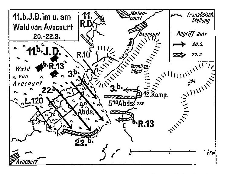

kb ir 22 avocourt_0001.jpg (140.27 Kio) Consulté 3321 fois
Les sources bavaroises n'indiquent pas que le 111e régiment d'infanterie (RI 111) n'ait pas utilisé tous les moyens pour se défendre.
Le 20 mars 1916, à 8 h, notre artillerie ouvrit le feu, auquel l'ennemi répondit avec vigueur. À 16 h précises, la position ennemie située face au flanc droit du 1er Bataillon fut dynamitée.
Les troupes avancèrent aussitôt et, dans une progression rapide, les première et deuxième lignes ennemies furent franchies ; la troisième ligne, qui opposa une résistance plus farouche, tomba également peu après. Le régiment atteignit presque la lisière sud de la forêt d'Avocourt. Sous un feu ennemi nourri, même de nuit et dans des conditions extrêmement difficiles, la position conquise fut tenue.
Les garnisons des trois lignes ennemies, pour autant qu'elles n'aient pas été anéanties, furent capturées avec tout leur état-major ; une quantité considérable de matériel de guerre tomba également entre les mains du régiment. Les pertes furent relativement faibles. Ce succès impressionnant et rapide fut principalement dû à l'action décisive des équipes de grenades à main. Durant la nuit, les bataillons s'installèrent dans leurs positions conquises ou renforcèrent les tranchées ennemies. Le 1er Bataillon s'empara d'un drapeau d'honneur, offert par la ville de Nice au 111e Régiment d'Infanterie Français.
Le lieutenant-colonel Nepf (alors commandant de compagnie) rapporte de manière crédible que la première ligne française fut entièrement rasée par les tirs d'artillerie et la garnison ensevelie. La deuxième ligne était encore protégée par un obstacle de barbelés de 5 mètres de large, autour duquel de violents combats s'engagèrent. Le 111e fut finalement débordé et capitula sous l'effet d'une attaque par l'arrière. La troisième ligne opposa une résistance particulièrement farouche. Elle fut attaquée au lance-flammes.
Nepf mentionne également que les installations de cuisine furent capturées et que la soupe fraîchement préparée et le « vrai café » tombèrent entre les mains des Bavarois.
