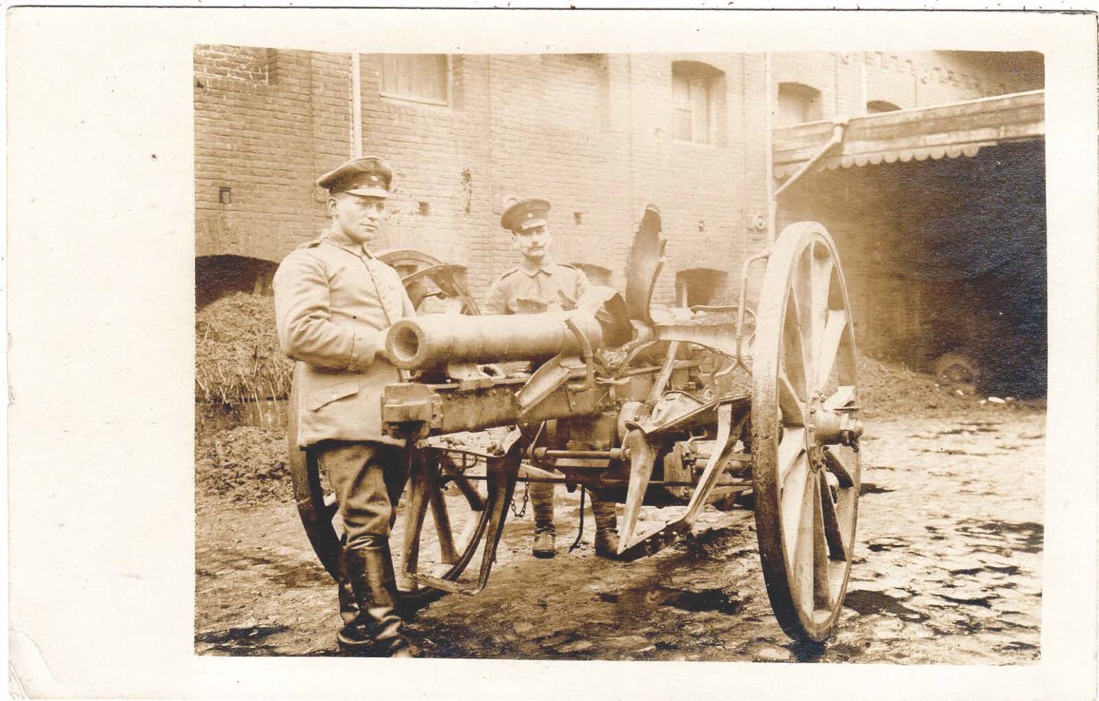

Ce qui semble être un 77 dont le bouclier aurait complètement disparu lors de l’accident ?

Pour le 77 posté ci-dessus par Cyrille, le masque a été arraché par le souffle de la détonation dans l'âme, probablement au départ du coup.

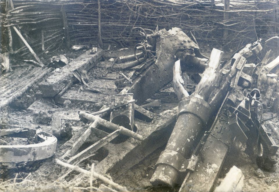

Un exemple d'éclatement au départ du coup concernant un schwere Feld Haubitze 02 de 15 cm sur le front de Verdun. Les roues ont été arrachées, les flasques de l'affût déformés et toute la partie arrière du tube, renversé, a été fendue suivant quatre génératrices. Les pertes humaines ont dû être importantes si les servants n'étaient pas abrités.
