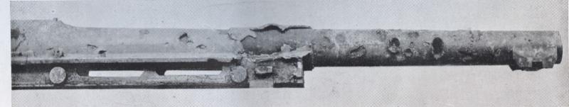

L'importance des dégradations produites par l'ennemi est très variable mais peut atteindre des proportions considérables, illustrées par deux cas extrêmes:
Tube de 75 dont la volée a été courbée, par inertie, sous l'action de l'explosion d'un projectile éclatant à son voisinage immédiat.
Canon de 75 dont la volée et la jaquette ont reçu de nombreux éclats, la volée a été transpercée en un point.

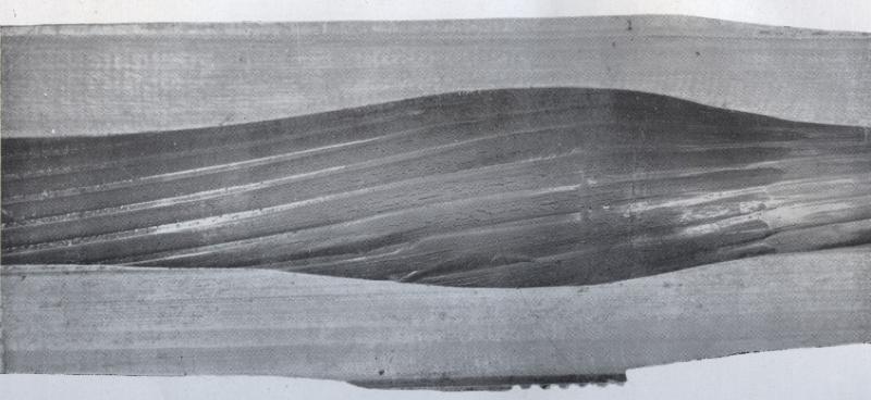

-les gonflements:
Ils sont provoqués par des surpressions causées par la température élevée des canons soumis à des tirs rapides prolongés pendant les périodes de crise ou par des obus défectueux. Les conséquences sont rarement graves pour le personnel si le métal résiste mais le matériel est mis hors service.
Gonflement important d'un tube de 75.

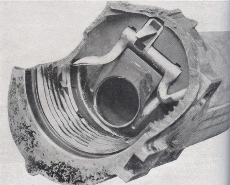

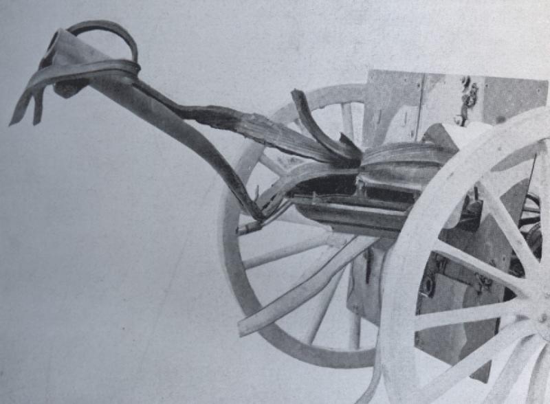

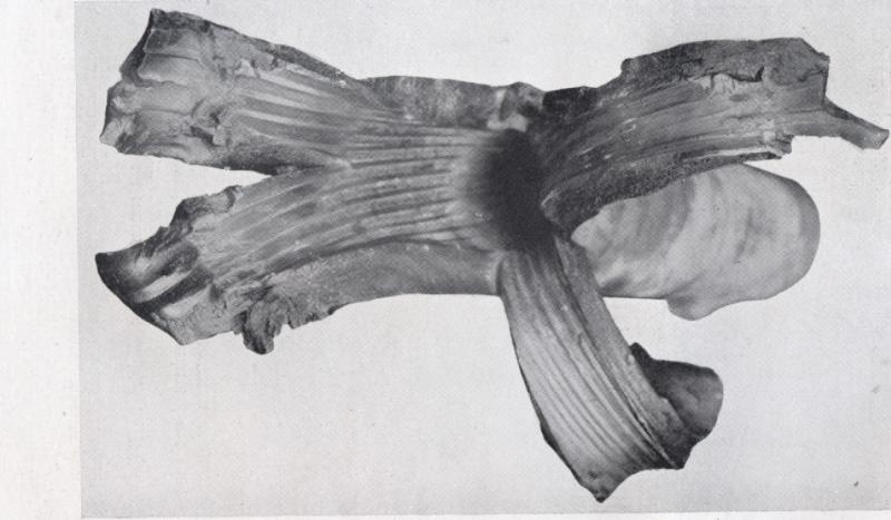

-les éclatements:
Ils sont provoqués par l'éclatement du projectile dans le tube pour des causes multiples (fragilité du culot, inflammation de l'explosif, fusée défectueuse, corps étranger présent dans le tube, etc...). Ils ont toujours des conséquences graves,notamment pour les servants. Quelques exemples:
Canon lacéré et déchiré en longues bandes sous l'effet initial d'un gonflement.
Canon fendu suivant quatre génératrices par une action sans doute assez lente, morceaux repliés sur eux-mêmes en volutes.

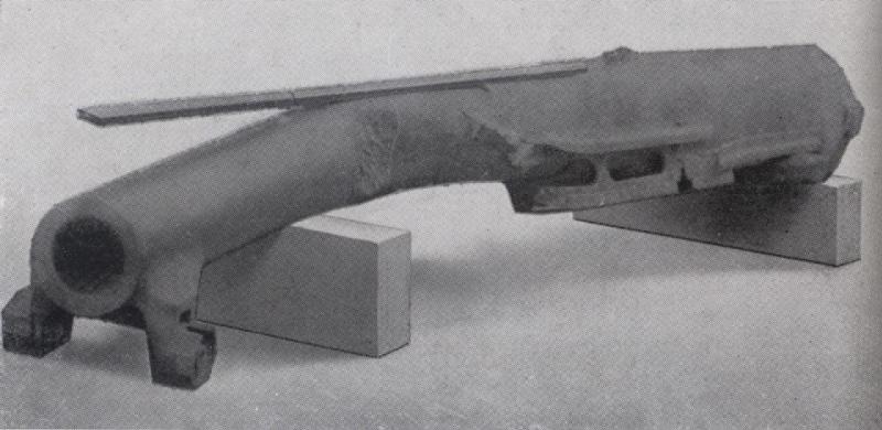

-déculassements:
Accident toujours grave par les projections arrières des débris, le déculassement est généralement provoqué par l'explosion du projectile dès le départ du coup.
Déculassement provoqué par l'explosion de l'obus au départ du coup, la douille est toujours présente dans la chambre mais son culot a été sectionné franchement au niveau de la tranche arrière du tube.

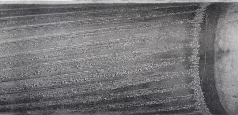

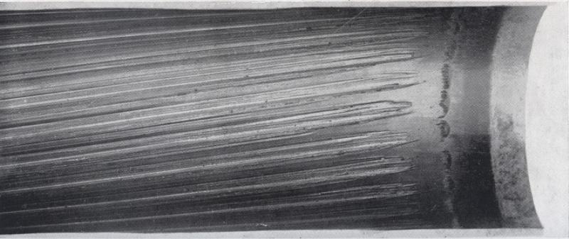

3: l'usure:
Au cours de la guerre, les consommations de projectiles sans cesse en hausse provoquent la "mort" des matériels par usure des tubes. Il n'est pas rare qu'un seul canon de 75 tire 3.000 coups en quatre ou cinq jours lors des grandes offensives comme celle du 20 août 1917 à Verdun.
L'usure est essentiellement provoquée par les érosions dont la cause est à rechercher dans l'action des gaz de la poudre et par les frottements des ceintures qui réduisent la hauteur et (ou) la largeur des cloisons. De multiples facteurs aggravent l'usure (cadence de tir élevée, encuivrage, corps étrangers dans le tube tels que poussières, sable, etc...). Le manque de finition des fabrications de guerre influe aussi sur les phénomènes d'usure.
Trois exemples, pour illustrer la "mort naturelle" des tubes par usure, cause de dégradation irréversible de loin la plus nombreuse dans la deuxième partie de la guerre:
75% des tubes usés présentent cette usure provoquée par le frottement des ceintures, le métal des cloisons est refoulé. Les canons présentant cette forme d'usure ont généralement tiré 8 à 10.000 coups.
Le canon usé ayant le plus tiré: 11.299 coups! L'action des gaz s'est ajoutée à celle des ceintures. Un affouillement est visible et l'encuivrage règne dans tous les fossés trouvés dans les rayures.
Canon de 75 dont l'âme est fortement encuivrée et les cloisons ont été détruites par refoulement sur une longueur de 70 mm. C'est le cas maximum d'usure par refoulement et il est probable qu'à la fin de sa vie, les derniers projectiles tirés ont eu leurs ceintures complètement arasées. Le métal de ce tube vient des aciéries Claudinon, réputées les pires en qualité de métal puisque certains tubes ont été usés en 2.000 coups. Ces phénomènes n'ont jamais été enregistrés sur des tubes de 75 confectionnés avec du métal provenant du Creusot ou des Fonderies de l'Etat.

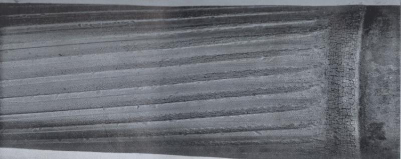

merci pour ce très intéressant sujet, qui doit je suppose s'appliquer aux autres calibres que le 75 ?
L'usure des rayures peut-elle être la causes des stries que j'évoque ici : pages1418/Pages-d-Histoire-Artillerie/A ... 2193_1.htm
Régis
Messages : 7153
Re: La mort des canons sur le champ de bataille
Bonsoir;
Les empreintes curieuses de votre première photographie semblent plutôt s'expliquer par un battement du projectile dans l'âme puisque l'on trouve ces empreintes caractéristiques et symétriques sur toutes les cloisons.

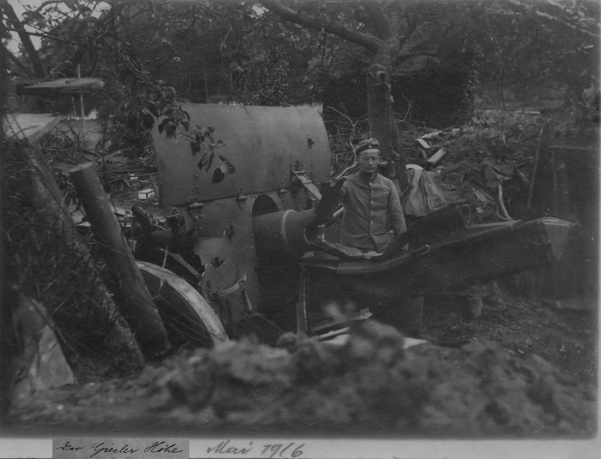

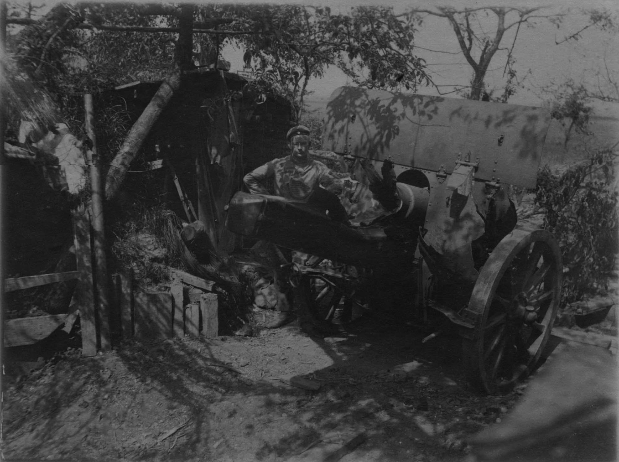

Un exemple avec ce cliché d'une explosion prématurée :
Je pensais à un 7.7cm mais certains détails, notamment au niveau du bouclier, ne collent pas.
Si jamais quelqu'un à une idée, je suis prenant afin de pouvoir la classer dans mon album.
Merci bien.
Cdlt.
Messages : 7153
Le calibre est supérieur au 7,7 cm visible en arrière-plan, le tube du canon est très long.
Je pense à un 10 cm K.17 car le tube paraît plus long que celui d'un 10 cm K.14.
