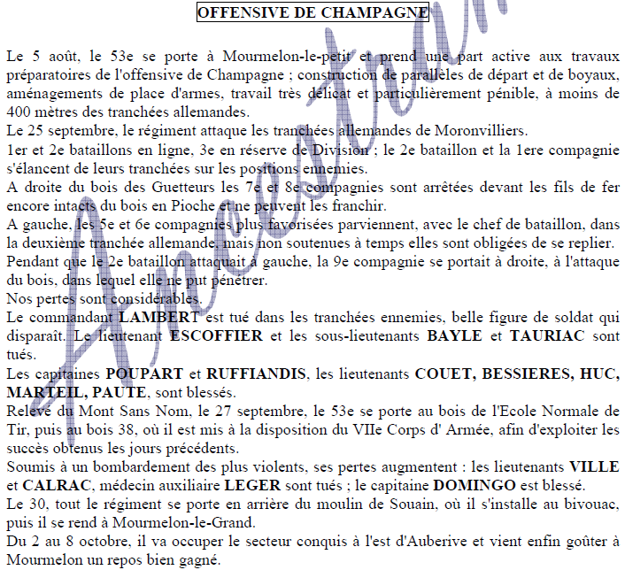

Ce matin je n'arrive pas à consulter le JMO du 53 RI (cause maintenance affiche-t-on)...à regarder cependant!
Mais dans l'historique du 53 RI on lit ceci :
Capture d’écran (7030).png (184.29 Kio) Consulté 1858 fois
...il est donc une hypothèse que le corps soit resté sur le champ de bataille avec peut être une sépulture faite provisoirement par les Allemands (mais parfoiS c'est écrit dan la FM)...aussi possiblement mélangé à la terre de Champagne.
Une autre piste fastidieuse : chercher dans la Gazette des Ardennes, il y a une rubrique "soldats inhumés derrières les lignes" (c'est un intitulé comme ça, je ne me souviens plus très bien..)...généralement des cimetières provisoires qui s'ils ne sont pas bombardés/pulvérisés durant la suite du conflit sont déplacés à la fin de la guerre et les corps identifiés placés dans des NN en tombe individuelle ou ossuaires.
Ni tombe ni tracage du corps...c'est le lot de beaucoup.

Pourquoi Mourmelon ? Lisez l'extrait de l'Historique ci-dessus et vous constatez que le 2 octobre le" RI est à Mourmelon et va profiter d'un repos bien mérité"....ce qui permet de faire le point exact des pertes du RI...ce qui explique "Mourmelon".

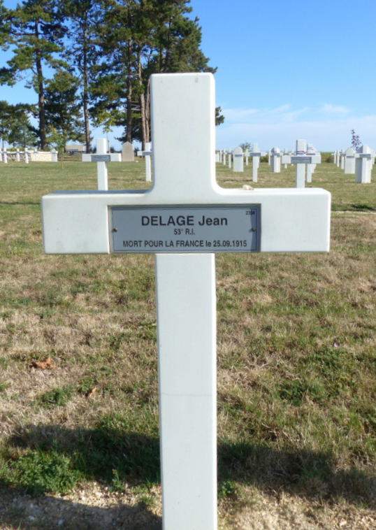

Étonnant, j'ai cette proposition à vous faire : il existe une Nécropole Internationale "Le bois du puits" tout près de Moronvillers, principalement avec des soldats allemands.
On y trouve cette tombe. Je ne peux m’empêcher de penser qu'il peut s'agir de lui.
Même régiment - même date de décès - le prénom correspond et vous dites que son nom pouvait s'écrire "Dumasdelage" ou "Dumas-Delage"....pourquoi pas simplement comme ici "Delage"
Capture d’écran (7031).png (760.59 Kio) Consulté 1774 fois
Peut-être que les "responsables des sépultures de guerre" pourront vous renseigner. Perso je pense qu'il y a une grande probabilité que ce soit lui!
Courage. Vous êtes près du but
Jo

J'avoue que j'avais repéré cette tombe mais elle semble être associée à Jean Delage du 33e RIC décédé le même jour:
Cela étant, il y a peut être eu mélange... J'ignore par contre où demander...
