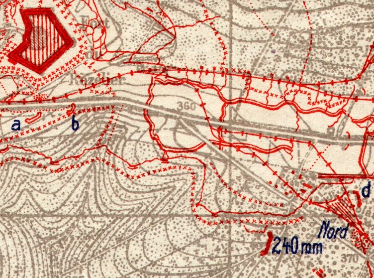

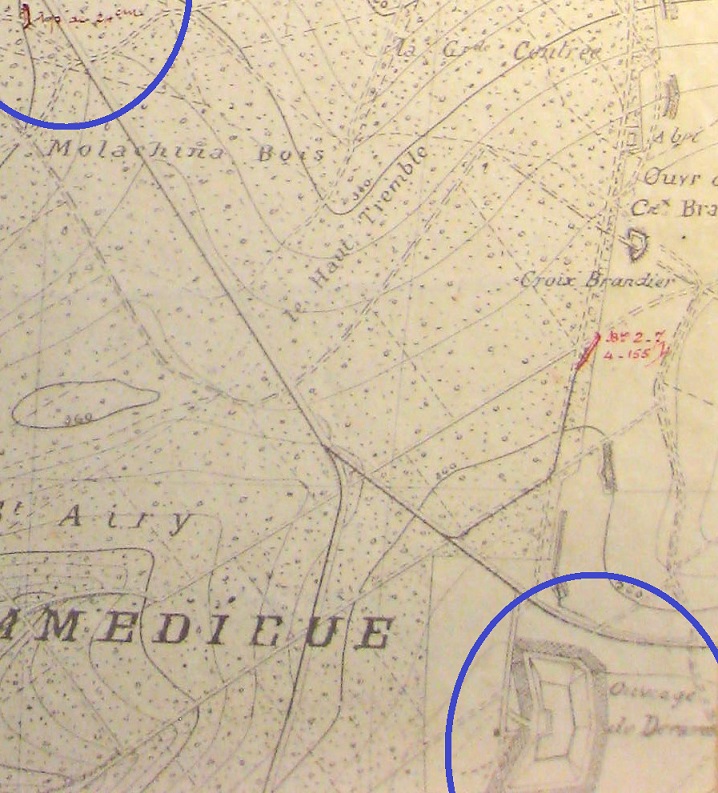

Effectivement le canon à changés plusieurs fois de positions de batteries.
Je pense que la position de Déramé, désignée position de Belrupt, du Maubois, des 3 Arpents ou encore de la Grande Fosse, correspond à cet emplacement:
La position de la Voie Massa, également désignée la position des Réunis semble désigner cet emplacement à proximité du fort du Rozelier :
Je n'ai pas encore localiser la position du bois de l’Hôpital, mais ai des soupçons sur la position situé à l'ouest du fort de Moulainville.

Merci, Cyril, pour ces cartes. Les emplacements de 240 échantignolles de Verdun ne sont pas faciles à localiser précisément, d'autant que des déplacements de faible ampleur ont été effectués sur un emplacement donné.

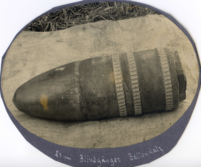

Concernant l'obus illustré à la page précédente, je ne pense pas qu'il s'agisse d'un 240 Marine. En effet, les obus de 240 de rupture, comme les obus R/2, à montage de trois ceintures, sont plus longs.
Les proportions se retrouvent sur les obus de 16 cm et de 19 cm modèles 1900 et 1905 mais je ne trouve pas d'emploi de canons de 19 cm à la date considérée.
Par contre, il y a des tirs de 16 cm Marine.
Le montage à trois ceintures est très caractéristique, les espaces entre les ceintures ne sont pas uniformes, la ceinture proche du culot est décalée.
Les photographies allemandes montrent souvent des obus de 16 cm Marine, baptisés curieusement "24,5" ou "24".
En voici un exemple, l'obus non éclaté a été tiré sur un ballon dans l'Aisne en 1917. Il s'agit d'un obus de 16 cm de semi-rupture R/2 modèle 1905 tiré par un canon de Marine de 16 cm modèle 1893:

Effectivement, les proportions ne sont pas respectées et l'obus de la photo ressemble bien à un obus de 16 cm.
