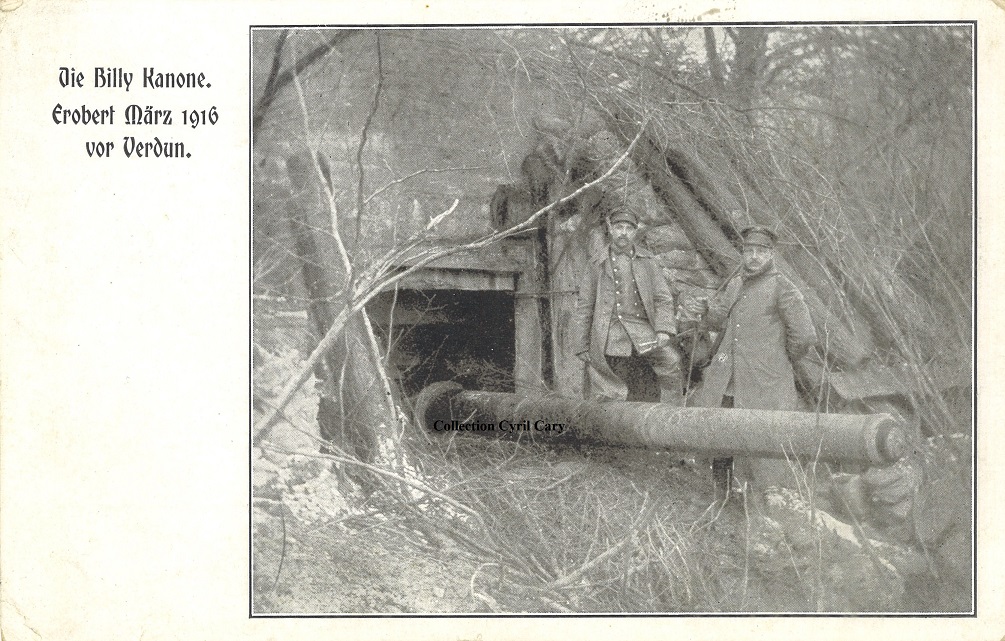

Voici une photo allemande du 14 cm modèle 1910 de La Vauche, souvent photographié. Je pense que c'est ce 14 cm modèle 1910 qui mérite le nom de "Billy Kanone", compte-tenu du nombre de coups tirés sur ce village (et aussi sur les emplacements de grosses pièces de 38 cm SKL/45 de la Ferme Sorel et du Bois de Muzeray):
14cm modèle 1910 La Vauche.jpg (311.34 Kio) Consulté 3638 fois

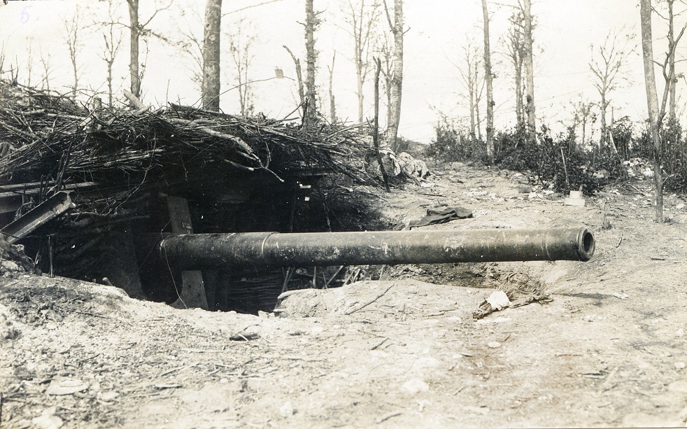

Bonsoir à tous. Sur le site Images Défense, la construction d'une casemate en rondins pour un canon de 14 cm de marine. Malheureusement, pas de localisation.
A voir ici : https://imagesdefense.gouv.fr/fr/montag ... ortee.html
canon 140 marine 004.JPG (58.95 Kio) Consulté 3623 fois

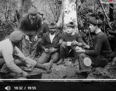

" j'ai l'impression que l'homme à droite de votre photo au premier plan porte une Mütze allemande sur la tête"
Non, c'est son "bachi" de la Marine Nationale ! Comme d'ailleurs pour l'autre servant à droite.
Ce type de pièces étaient, comme les péniches armées, équipées pas des équipages de marins français.
Ce film militaire de l'Ecpa-D, réalisé par la SPCA le 30 septembre 1915 a assez peu de chance d'avoir été réalisée sur cette pièce de 140.
Bonne journée - Michel

Il est vrai que les « bachis » de marin qui n'ont rien sur le dessus peuvent prêter à confusion. Une autre image tirée du même film :

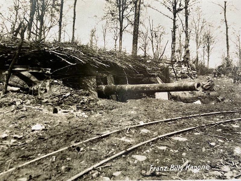

Ci-après, une photographie allemande qui atteste bien l'analyse de Guy concernant le canon de 140 mm de la Vauche.
Merci Tanker et Yv pour avoir corriger ma méprise et surtout ma méconnaissance des canonniers marins....
