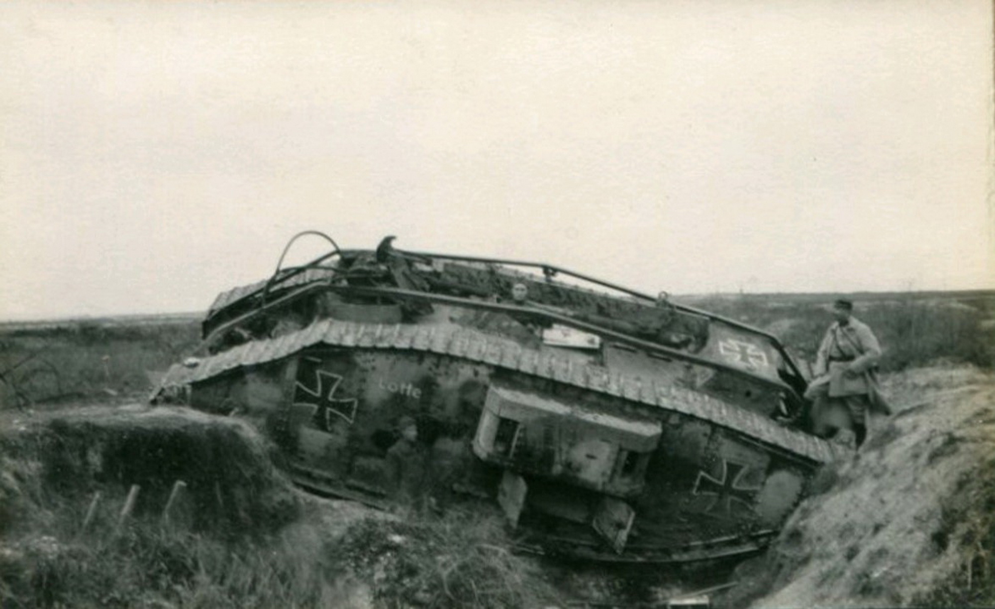

Bonjour Alain,
Pour ce qui est des dégats sur le n° 540, dynamité ne veut pas nécessairement dire totalement détruit.
Si les charges ont été placées dans le poste de conduite du char, il peut avoir été suffisamment détruit intérieurement
pour devenir inutilisable et ce, sans que les dégats apparaissent sur cette photo.
Il suffit de voir les dégats, toujours visible en Australie sur Méphisto, pour comprendre que, même un dynamitage
manquée peut suffir à mettre un char hors de combat.
Par ailleurs, je pense qu'il y a aussi une erreur de photo,
La photo de Peter montre le n° 540 (avec les croix de fer simplifiée de fin de guerre).
Il me semble qu'il s'agit du même char, que j'avais en doc. comme étant Herkules. . . .
Herkules avait visiblement toujours ses croix de fer non stylisées, quand il a été capturé à Iwuy.
A suivre, avec les commentaires éclairés de Peter.
Bonne soirée - Michel
Michel, ça ne m'avait pas frappé assez fort ! Par contre Volckheim signale l'ajout de croix blanches sur le dessus pour être reconnu par l'aviation; ça m'a un peu étonné, vu qu'ils étaient aisément reconnaissable, j'aurais plutôt compris pour les chars de prise ....
Tanker
Voici le char 540, abandonné par les Allemands près de Wasnes-au-Bac. Bien visible le croix blanc sur le toit et les carrés blancs sous les "Balkenkreuze" ...
... et le char 562 (Herkules) capturé par les Anglais, entre Charleroi et Cambray (???)

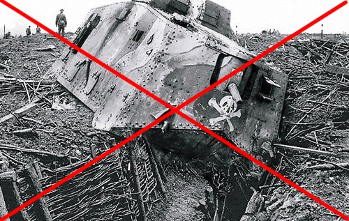

Tanker a écrit : mar. juil. 31, 2012 12:46 am Bonsoir Alain,
Et voici, sauf erreur de ma part, Hercules capturé à Iwuy
[strike]et une autre photo du même char, avec croix de fer non stylisée.[/strike]
Avec les croix stylisées, il s'agit, plus probablement du n° 540.
A plus - Michel

Re: IWUY 11 Octobre 1918
Message par Pierre »
Bonsoir, RV 56, l'image que vous avez postée est en fait un montage moderne.
https://www.flickr.com/photos/82596826@N03/23950872732
Messages : 7268
Bel exemple de faux!
C'est le couronnement de la tendance actuelle à rédiger des articles (voire des livres!) en prenant comme seule source les sujets du "net". De même, l'habitude de coloriser les photographies en noir et blanc laisse à penser que l'imagination l'emporte sur la réalité. Nous en avons un bel exemple dans un "ouvrage" récent rédigé par une "gloire" de l'université, surtout connu pour son aptitude à livrer à la chaîne des livres à l'époque du centenaire de la Grande Guerre, livres où la véritable "recherche" semblait absente.
Nous sommes loin de la méthode "Tanker" (et de quelques autres) où la recherche l'emporte sur le besoin de "faire des phrases" pour paraphraser un dialoguiste de grand talent.
