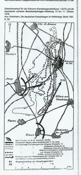

Merci Guy,
Cette carte tirée du livre de Volckheim montre leur 6 déplacements :
Merci Guy,

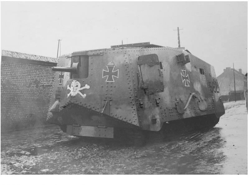

Et voici, sauf erreur de ma part, Hercules capturé à Iwuy
[strike]et une autre photo du même char, avec croix de fer non stylisée.[/strike]
Avec les croix stylisées, il s'agit, plus probablement du n° 540.
A plus - Michel
A plus - Michel

Bonjour,Et voici, sauf erreur de ma part, Hercules capturé à Iwuy
Ouups ! désolé, j'avais raté la réponse de Michel . Grand Merci(s) , d'un petit-neveu Canadien et moi.

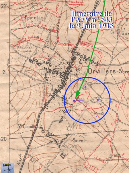

Dans cette attaque du 9 Juin 1918, un autre A7V subira le même sort en tombant dans une mare près d' Orvillers-Sorel. Il s'agit du n° 543 du PanzerAbteilun 3.
Avec le masque à gaz, le pilote de ce char, pris dans une nappe de gaz de combat, n'a pas vu la mare . . . . !
Les rapports allemands ne permettent pas d'être certain de la mare (il y en avait 4).
Celles les plus à l'Ouest sont probablement plus sur l'itiniraire du char.
Le char mettra la journée a sortir de sa mare !

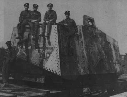

Volckheim ecrit dans ses mémoires "notre char No 5 a dû être abandonné" (Wasnes-au-Bac, 4 octobre). Mais quel No 5? Nous supposons, que c'est char 540, le No 5 de l'Abt.1, qui réapparaît plus tard a Iwuy, capturé par les anglais.
Char A7V No 540 et Beutetank No 137 (abt 13) à la gare d' Iwuy
Cordialement, Peter T.
