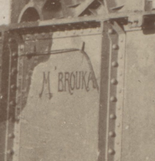

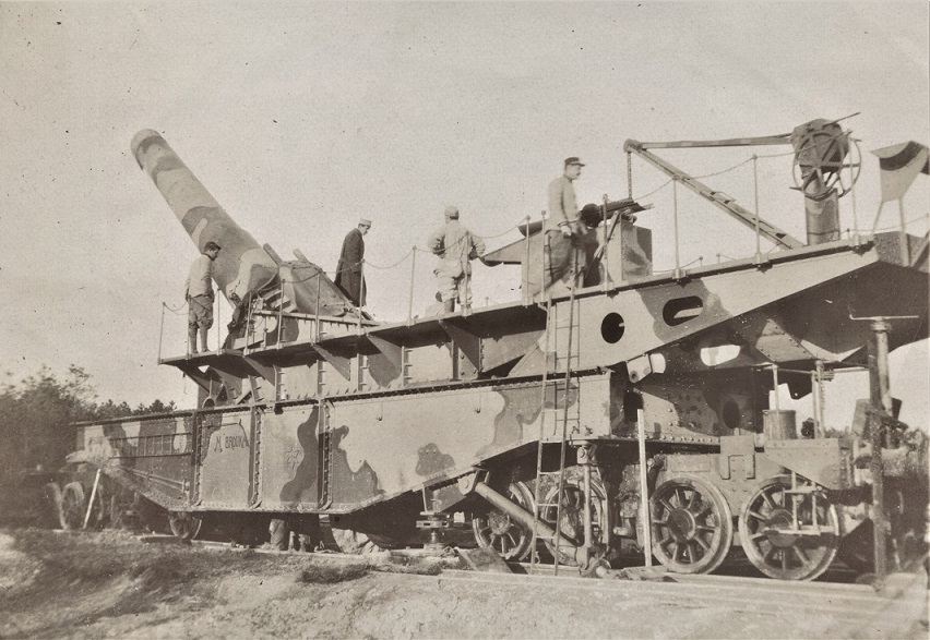

Pour compléter ce sujet, je joins enfin une photographie, récemment acquise, de l'obusier de 400 "M'Brouka" P 5018 prise sur les épis droits de la Pyramide en mai 1917.
En effet, il existe beaucoup de photographies d'obusiers de 400 prises sur les épis de la Pyramide au printemps 1917 mais la plupart montrent les deux autres pièces de 400 ayant aussi tiré depuis ces emplacements, principalement "Le Colibri".
L'identification de cette rare photographie de l'obusier responsable de la tragédie des Tunnels du Mont-Cornillet sur les épis de la Pyramide est indiscutable: le camouflage de la pièce et le nom de "M'Brouka" sont bien ceux de la pièce P 5018:
400 M'Brouka.jpg (210.98 Kio) Consulté 9928 fois
400 M'Brouka mai 1917.jpg (64.85 Kio) Consulté 9928 fois

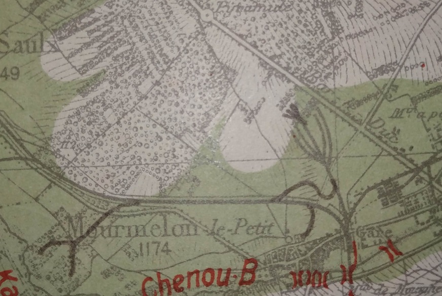

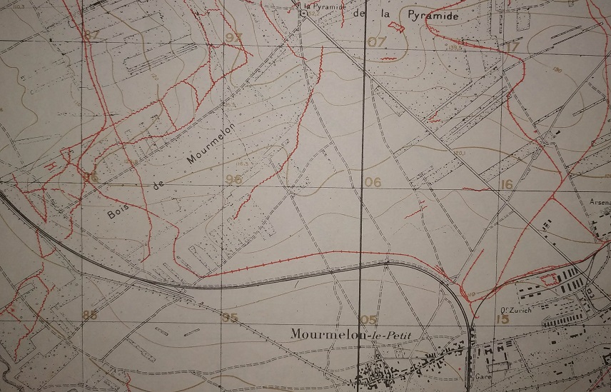

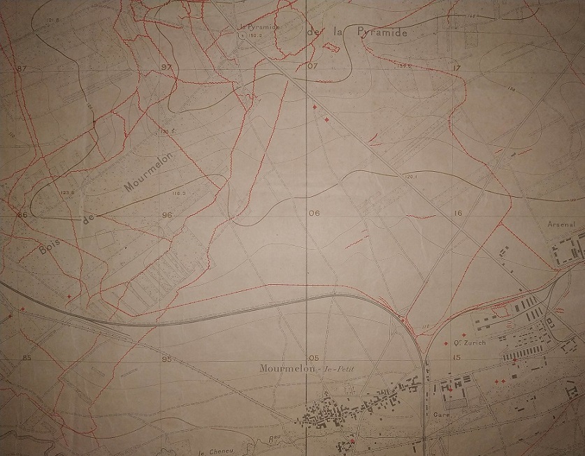

Bonjour Guy,
Bonjour tout le monde,
Je viens de lire l'ensemble du sujet qui est passionnant.
Du coup j'ai consulté quelques cartes mais je me rend compte que les épis sont représentés uniquement sur les cartes Allemandes
Alors que sur les cartes Française de 1918 les épis ne sont pas visibles.
1:20000
1:10000
Je demande donc pourquoi ? Existe t-il des manuels du génie sur la construction des épis ?
En vous remerciant
Bonne journée
Vincent
Messages : 7268
Re: Il y a cent ans, 700 soldats allemands vont mourir au Mont Cornillet
Les épis d'A.L.V.F sont rarement représentés sur les cartes françaises usuelles car ils figurent sur des plans particuliers et peu diffusés hors des états-majors. Les cartes où figurent les lignes d'A.L.V.F, les épis de tir, les garages de concentration et les garages de combat sont toujours établies sous le timbre de l'Artillerie au niveau de l'Armée puis à partir de février 1917 par la Réserve Générale d'Artillerie Lourde (R.G.A.L) et à compter du début de 1918 par la Réserve Générale d'Artillerie (R.G.A).
Il existe un répertoire général (que je n'ai jamais vu en dehors d'extraits!) où figurent toutes les positions d'A.L.V.F qui portent des numéros conventionnels. Il existe aussi un répertoire des garages avec leurs caractéristiques et la longueur totale des voies utilisables pour le stationnement des trains d'A.L.V.F.
Les réseaux d'A.L.V.F figurent sur des cartes spécialisées généralement établies au 1/50.000e, parfois au 1/20.000e et même au 1/10.000e. Les épis font tous l'objet de schémas très précis au 1/2.000e avec mention des repères, directions repères, relevés astronomiques et tous renseignements utiles au tir.
Il existe enfin des cartes à l'échelle du 200.000e et 500.000e détaillant toutes les voies ferrées d'accès, la description des réseaux des Compagnies, les contraintes techniques de circulation et la position de toutes les positions d'A.L.V.F. Ces dernières cartes sont rares, j'en ai une détaillant les positions et garages d'A.L.V.F de la côte belge jusqu'au Chemin des Dames inclus.
Ces cartes sont tenues à jour car les besoins en rails sont très grands et les positions devenues inutiles sont démontées. Ainsi, pour le sujet qui nous occupe, les épis droits de la Pyramide (épis de 400) ont été démontés après la conquête des Monts de Champagne mais les épis pour pièces à glissement autour de Mourmelon ont été conservés et utilisés jusqu'en octobre 1918.
Concernant la question des manuels sur la construction des épis, il ne faut pas les chercher dans les textes du Génie car tout ce qui concerne les réseaux de tir, les garages et les positions de tir de l'A.L.V.F ressort du domaine exclusif de l'Artillerie.
Le Génie prête son concours technique pour la construction des ouvrages d'art et des "appareils de voie", notamment des aiguillages, mais les réseaux et positions de tir sont étudiés, réalisés et construits par des batteries spécialisées de certains R.A.P et de l'A.L.V.F (regroupées toutes au sein du 70e R.A.L.G.P à partir d'août 1917). De même, l'exploitation des réseaux d'A.L.V.F ressort du seul domaine de l'artillerie qui dispose de batteries spécialisées dans l'exploitation des voies ferrées (locomotives, dépôts, écoles de mécaniciens et chauffeurs etc...).

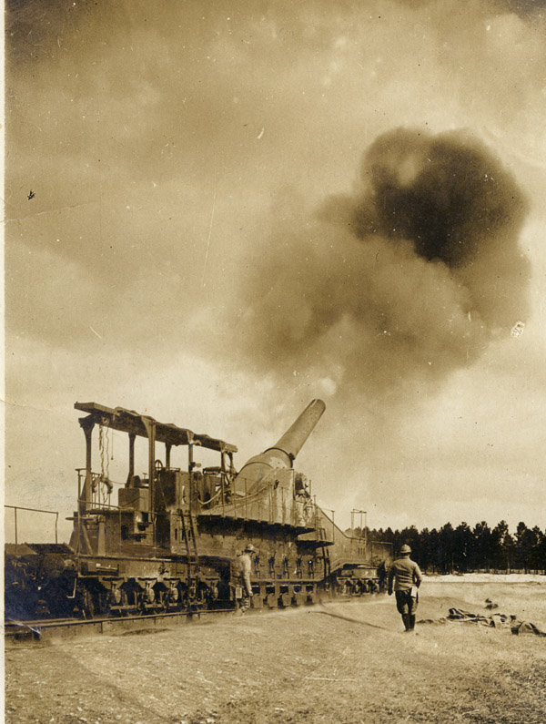

ci-dessous une photo d'un obusier qui aurait, lui ausi, tirer sur le Mont Cornillet à l'automne 1917.
Canon de 32cm Mle 1870-81 sur affût à glissement Schneider, si j'ai bien identifié dans les canons de la victoire...
Qu'en pensez-vous.
Je joins la carte photo ainsi que le verso
Sans titre - 14.jpg (147.27 Kio) Consulté 8956 fois
Sans titre - 16.jpg (187.23 Kio) Consulté 8956 fois
Messages : 7268
Bonsoir Michel,
La carte est datée du 21 octobre 1917 et une allusion est faite aux "attaques du Mont Cornillet".
Le Mont Cornillet est resté entre nos mains de la fin mai 1917 au 15 juillet 1918, la référence s'applique donc aux attaques d'avril et mai 1917.
Durant cette période, 4 groupes de 32 cm sont en ligne face aux Monts de Champagne, leurs objectifs concernent surtout les batteries d'artillerie allemandes les plus gênantes. Aucune de ces batteries n'a reçu de mission de tir contre les tunnels du Cornillet. Ce dernier objectif a été donné aux obusiers de 400 (comme décrit plus haut dans le sujet) et aux mortiers de 270, sans compter l'artillerie de campagne, chargée notamment d'entretenir une atmosphère empoisonnée par le tir d'obus à gaz aux entrées des tunnels afin d’empêcher ou au moins de gêner les mouvements de l'infanterie ennemie.
Le canon est un 32 cm modèle 1870-81, malheureusement je n'ai pas retrouvé le déploiement exact des groupes de 32 cm sur les nombreux épis d'A.L.V.F existants au moment de l'attaque décisive de mai 1917.
