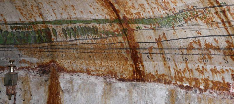

voici quelques vues de ce que voyait la garnison il y a un siècle !
Un superbe temoignage de cette époque, le panorama de tir de la tourelle pour mitrailleuses.:
Villages, bois, forêts, carrefour, forts, voie de chemin de fer, poteaux éléctrique...
