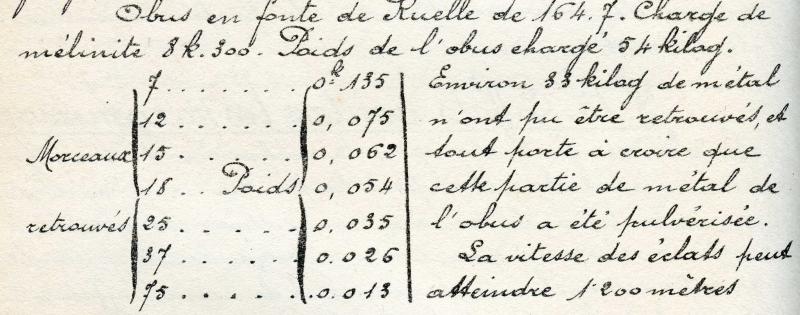

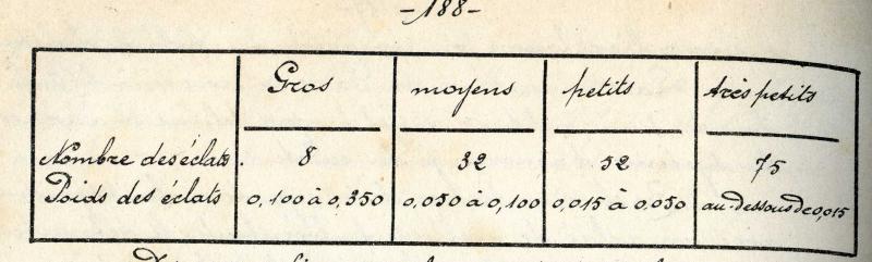

Quelques données sur la fragmentation des obus tirées d'un Cours de projectiles de l'Ecole Supérieure de Marine rédigé par le colonel Jacob de l'Artillerie Navale.
J'ai choisi deux obus employés pendant la Grande Guerre dans des bouches à feu de la Marine employées sur le front terrestre:
-Obus explosif en fonte de 164,7 mm chargée à la Mélinite:
-Obus R/2 en acier de 100 mm d'un poids de 14,5kg chargé de 450 grammes d'explosif.C'est un obus de semi-rupture, voilà les éclats retrouvés après perforation de 55 mm d'acier et détonation à 2 mètres en arrière du blindage:

Revenant à votre sujet initial, la gerbe d'éclat, le croisement avec les documents de Guy m'amène à tirer quelques conclusions :
1 - l'éclatement produit des centaines d'éclats (proche du millier) : chiffre à relativiser, j'ai lu - mais où ? - que le rendement "utile" d'un obus était d'une centaine d'éclats. Ceci me fait penser au grenades quadrillées, qui produisent beaucoup moins d'éclat que ne laisse croire leur prédécoupage.
2 - la majorité de ces éclat est petite taille : leur faible énergie cinétique les rend dangereux à quelques mètres, et celui qui se trouve à leur portée en est criblé.
3 - Les éclats plus volumineux portent leurs effets de quelques dizaines de mètres à plusieurs centaines (pour les plus gros, selon la formule de l'énergie cinétique E = 1/2 mv2).
4 - Une quantité non négligeable de métal semble se désintégrer en grains microscopiques.
Toutes ces conclusions demanderaient à être corroborées par des sources - et des chiffres.
La gerbe d'éclat est peut-être moins importante que ne le laisse penser la théorie (rajoutons qu'un éclatement dans le sol envoie la gerbe d'ogive et une partie des flancs dans l'entonnoir). Maurice Genevoix, comme d'autres, témoigne que l'on peut passer entre les gouttes...
