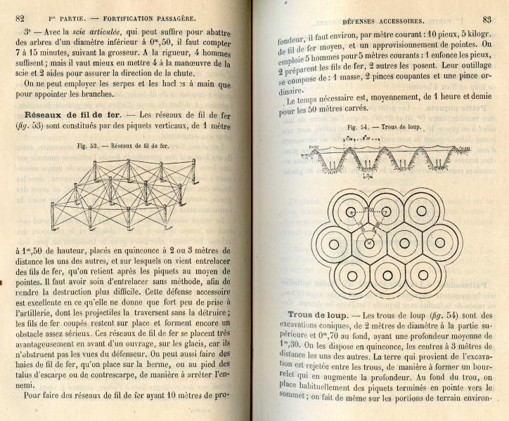

J'ai recherché les mentions françaises de réseaux de fils de fer pour ne trouver que deux documents d'avant 1914.Il semble bien que les premiers réseaux de fils de fer français datent toutefois de 1870-71 lors du siège de Paris.
-En fortification passagère:
Voici ce qu'écrivent les Cl Plessix et le Lt-cl Legrand-Girarde dans leur "Manuel complet de fortification"-3e édition-1900:

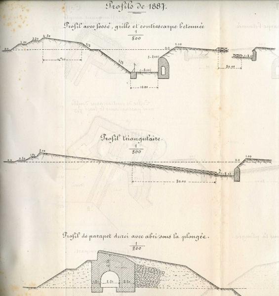

Le Cours de l'école de guerre de 1906-1909 du Lt-cl Piarron de Mondésir "La fortification cuirassée et les forteresses" contient la phrase suivante relative à l'organisation des places de 1887 et à la protection des ouvrages intermédiaires "...une ceinture de fils de fer assez large (30 m au moins) et masquée aux vues de l'ennemi est suffisante pour les ouvrages intermédiaires".Voici la planche du profil de ces réseaux:
