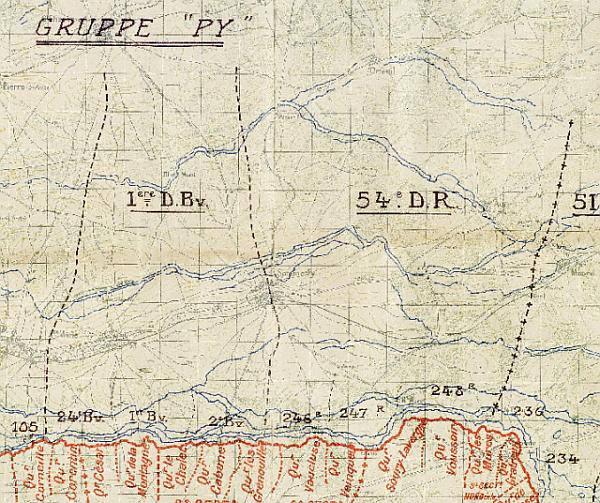

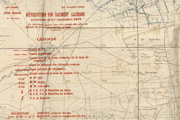

Pour ce qui est de la présence des unités sur les cartes insérées dans les JMO, je n'en ai trouvé que deux où les unités en face sont mentionnées :
- JMO du 12e CA, page 147
Hélas, le document n'a pas été numérisé en entier.
- JMO du 3e BCP, 1918, page 126 :
Sur ce dernier document, vous noterez que les secteurs des bataillons, régiments allemands sont indiqués, mais pas l'unité qui l'occupe.
