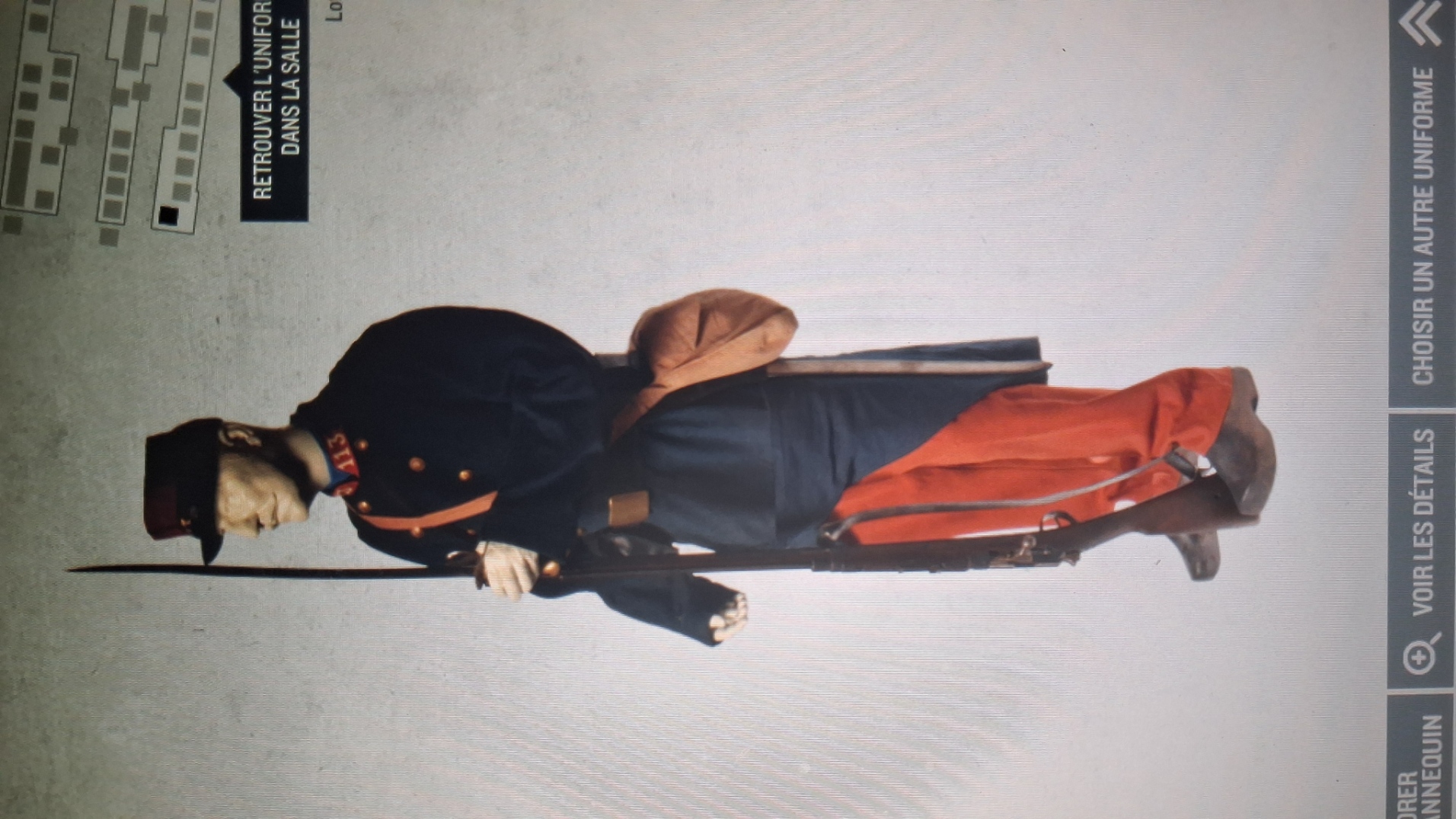

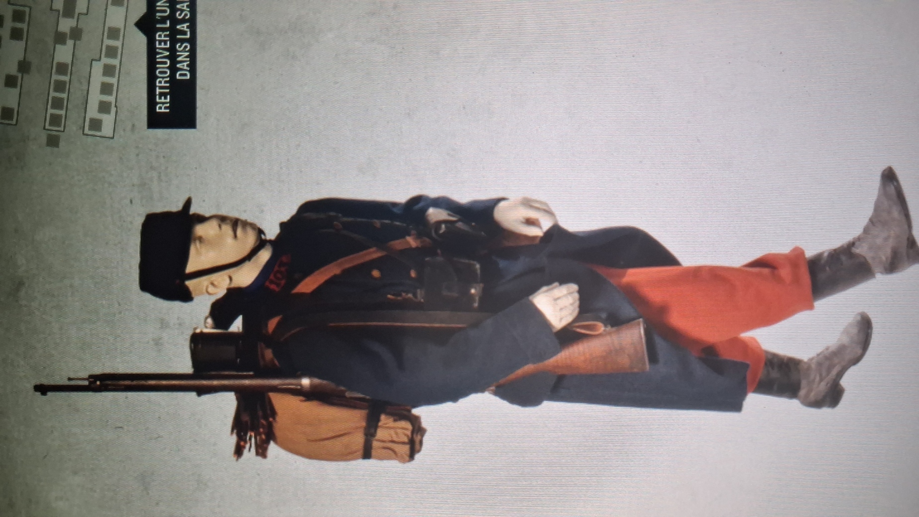

Je travaille actuellement sur l’histoire de mon aïeul, mobilisé le 2 août 1914 au 87e RIT. Il fut ensuite versé au 84e RIT, puis au 262e RI, où il perdit la vie le 26 juillet 1917 à Vauxaillon, dans l’Aisne.
Ma question concerne son uniforme lors de sa mobilisation. Quelle différence existait-il entre l’uniforme d’un soldat de l’active et celui d’un soldat territorial ? Le territorial disposait-il du même équipement complet (« barda ») ou seulement d’une musette ?
Au musée de la Grande Guerre de Meaux, j’ai pu observer des uniformes assez semblables, mais les équipements semblaient différents, ce qui m’a un peu troublé.
Je joins à ce message deux photographies qui alimentent mon interrogation.
Par ailleurs, mon aïeul ayant combattu durant trois longues années, son équipement a-t-il évolué lorsqu’il est passé de la territoriale (87e et 84e) au régiment de réserve de l’active (262e RI) ?

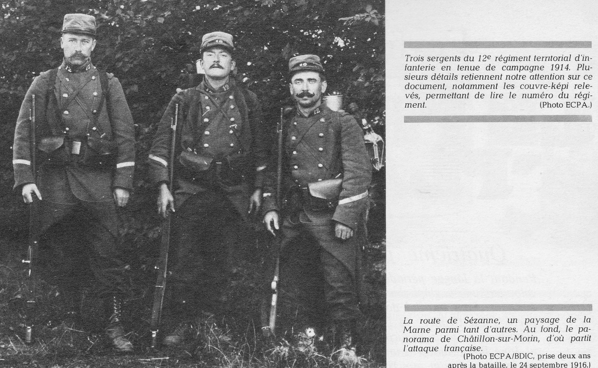

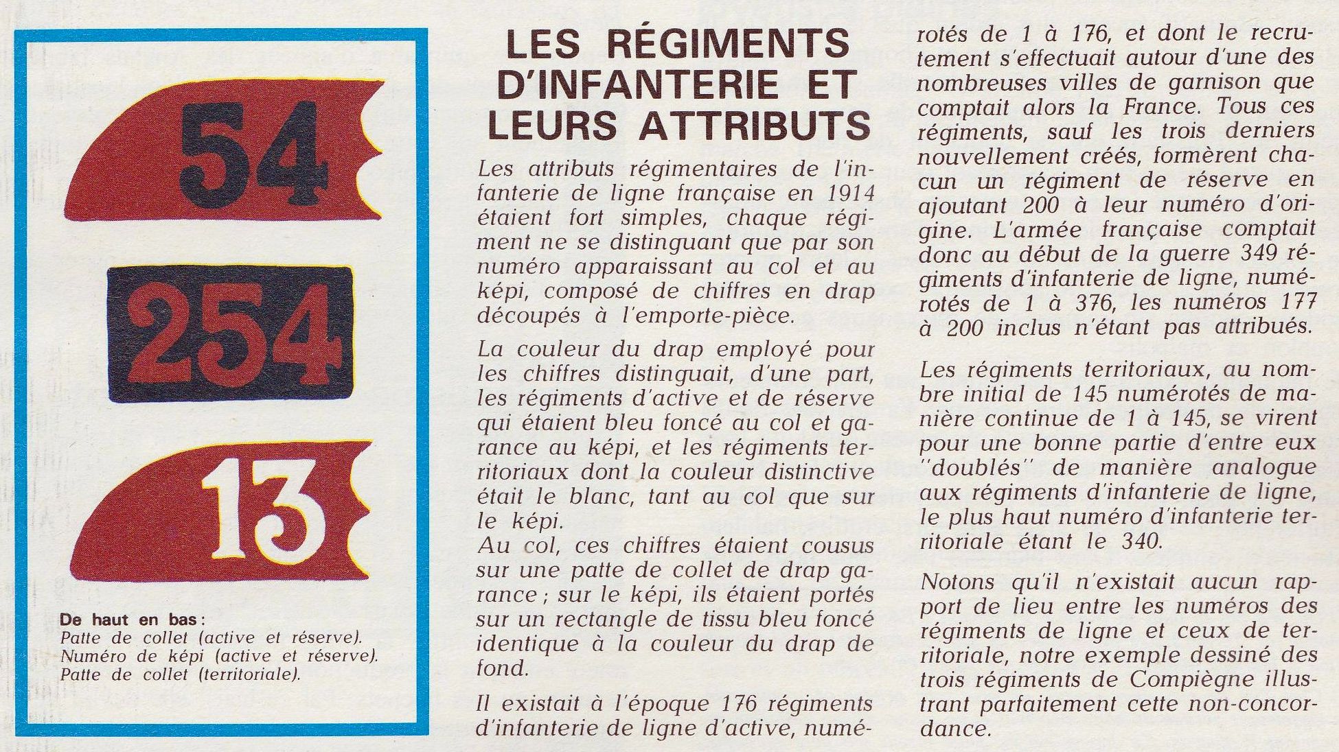

Il y a souvent confusion entre les soldats des RIT et ceux qui étaient mobilisés, par exemple, comme Gardes de Voies de Communication (GVC) et qui ressemblaient souvent à des soldats de 1870 !
A part les numéros de collet, il ne semble pas y avoir eu beaucoup de différences avec les RI.
1914 Tenue 1.jpg (887.91 Kio) Consulté 1686 fois
1914 Tenue 2.jpg (585.51 Kio) Consulté 1686 fois

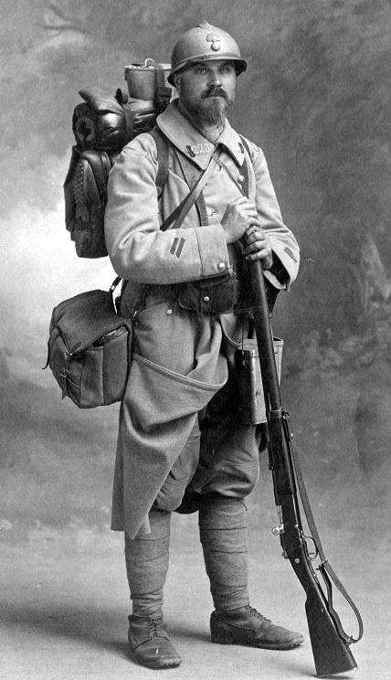

En 1917 :
1917 Caporal 223e RIT.jpg (144.81 Kio) Consulté 1678 fois

Merci infiniment pour votre réponse. Les photos des soldats territoriaux sont pour le coup très explicites et me conforte dans ce que j'avais déjà écrit dans mon livre.
