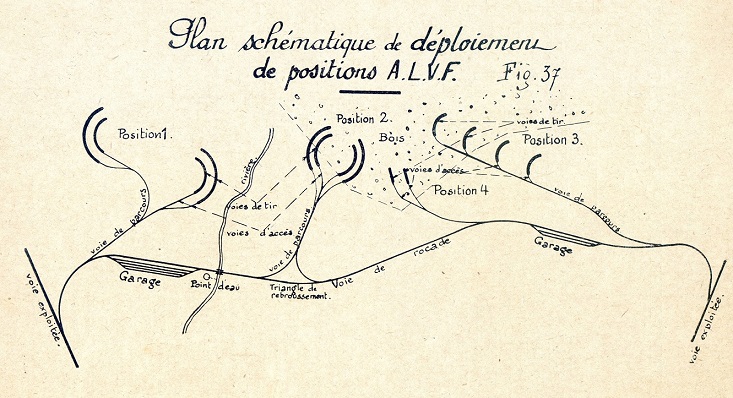

On appelle "épi de tir" le tronçon de voie ferrée sur lequel sera placée la plateforme de tir de la pièce ALVF;
Les épis peuvent avoir des formes:
-géométriques pour les pièces dont l'affût ne possède aucun champ de tir horizontal (ou un très faible champ de tir horizontal).
-droites pour les pièces dont l'affût permet un pointage horizontal notable.
Les principales formes d'épis sont les épis droits, les épis en tenaille, les épis en palme (épis à centre unique ou à centres décalés).
Un petit schéma montrant quelques formes d'épis de tir de l'ALVF, les épis de tir sont imprimés en gras:
Epi-Déploiement ALVF.jpg (153.62 Kio) Consulté 3063 fois
Position 1: épis en tenaille à centres décalés.
Position 2: épis en tenaille à centre unique.
Position 3: épis en palme à centres décalés.
Position 4: épis droits.

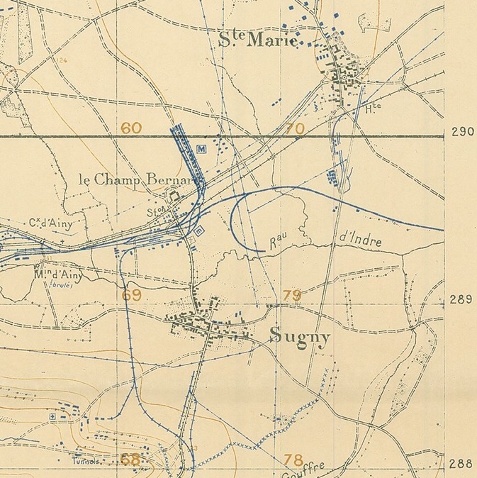

Sur un canevas de tir français d'Attigny (Ardennes) daté du 17.08.1918 figure au nord du village de Sugny ce qui ressemble fort à un épi de tir d'ALVF.
CDT Attigny 1918.jpg (222.42 Kio) Consulté 2950 fois
A cette époque, et dans cette région, il est sans nul doute allemand. Est-ce donc bien un épi de tir d'ALVF?
Si oui, a-t'il été utilisé par l'artillerie allemande ? Pour quelle pièce ? et pour atteindre quels objectifs ?
Nous sommes ici à seulement 6 ou 7 kilomètres au nord-est de l'emplacement bétonné bien connu du canon de 38 cm SKL/45 de Semide.
Il y a t'il un rapport ?
Je vous remercie par avance pour vos explications toujours très instructives.

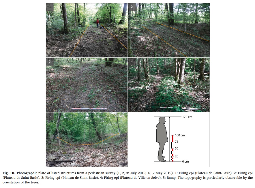

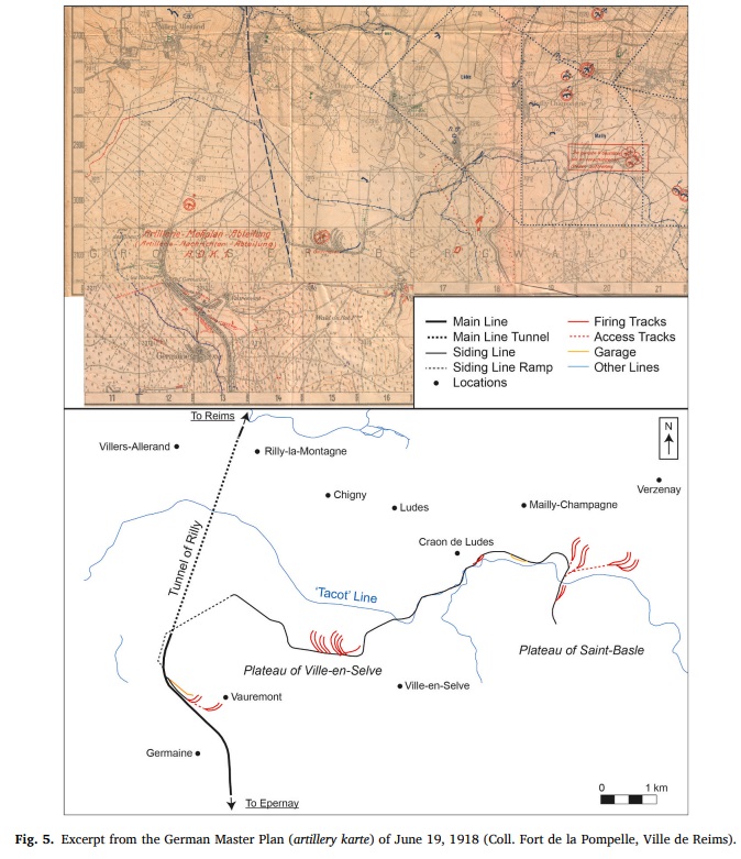

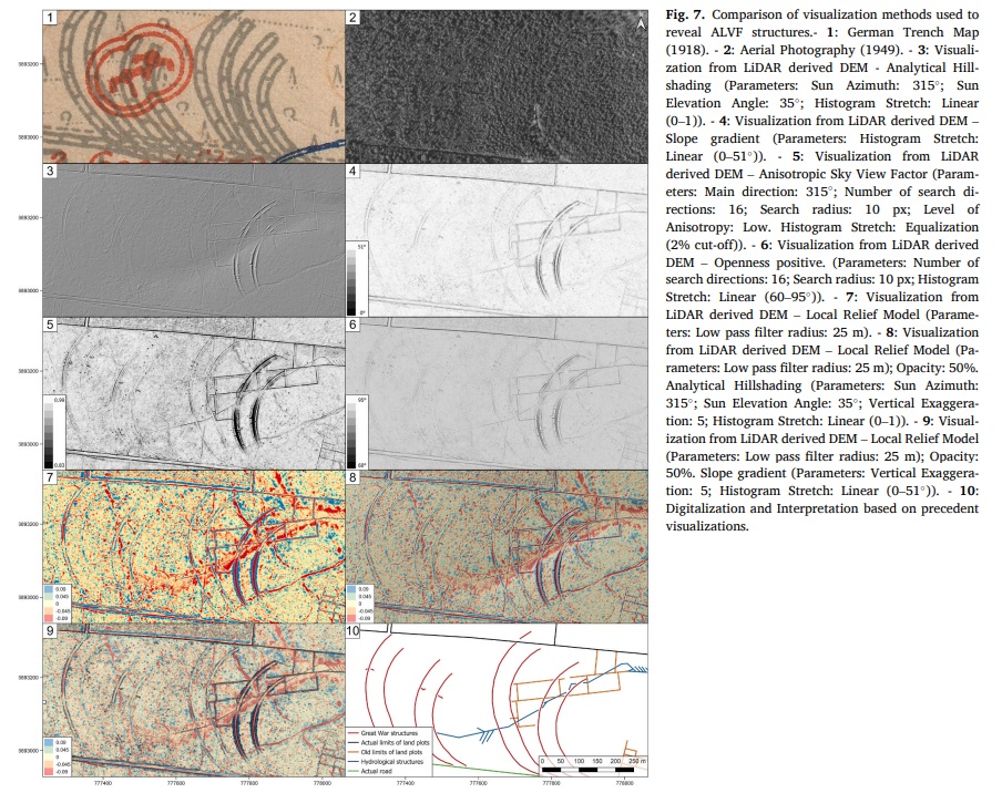

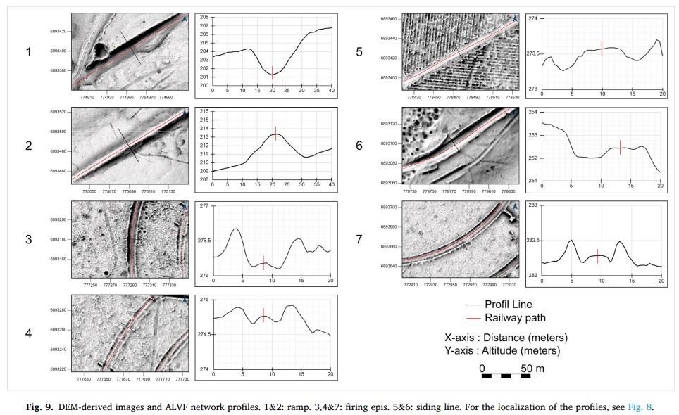

A priori, il y a des restes près de Reims. Cet article traite justement de ce sujet :
https://www.sciencedirect.com/science/a ... 2822000625
En voici des extraits :
rdmato33
