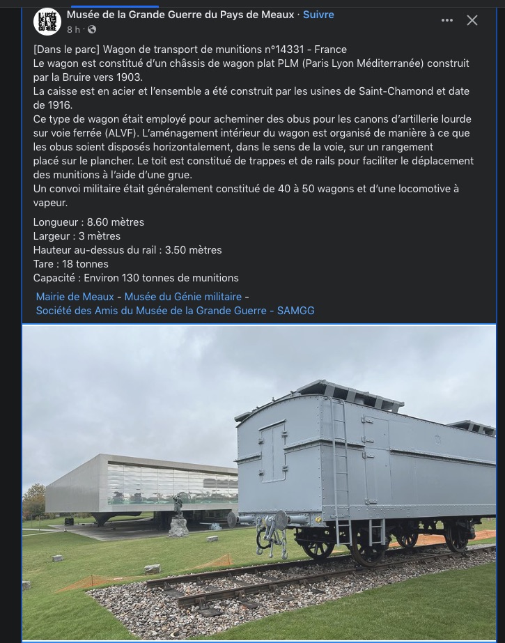

Bonjour.
Pas plus de photos pour l'instant.
Meaux wagons artillerie..jpg (194.47 Kio) Consulté 1290 fois

Merci pour cette photographie!
Ce wagon doit provenir de l'ancienne collection du 5e Régiment du Génie qui avait sauvé un certain nombre de wagons militaires, provenant notamment d'anciens dépôts de munitions.
Le panneau mériterait quelques modifications:
-le constructeur est LA BUIRE (et non pas La Bruire), société implantée à Lyon.
-le wagon d'origine est du type PLM SL (qui n'est d'ailleurs pas un wagon plat).
-le poids est bien de 18 tonnes mais le poids total en charge varie de 26 à 34 tonnes en fonction du type d'obus transportés car ces wagons ont été aménagés principalement pour le transport des munitions de 240 modèle 1893-96 M "Colonies", 340 B modèle 1912 et 400 modèle 1915 et modèle 1916.
-la précision sur les trains militaires n'a aucun sens, la composition des trains de l'ALVF étant très différente, tant pour les trains de pièces que pour les trains de munitions.
-le vocabulaire technique est très approximatif mais on ne peut pas tout demander...

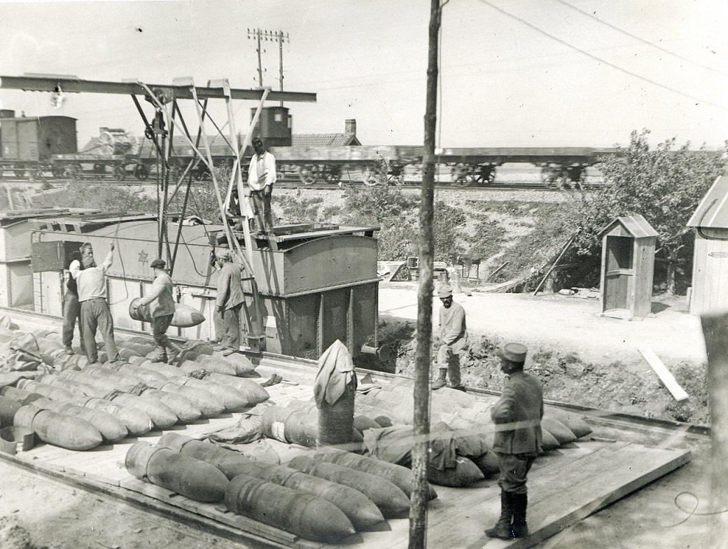

Voici un wagon type PLM SL modifié par Saint-Chamond pour le transport d'obus de 400.
La photographie est prise dans la Somme en 1916 sur un quai de chargement d'obus de 400:
Mu 16.jpg (356.83 Kio) Consulté 1258 fois
Une décoration avec immatriculation ALVF ALGP serait un plus pour ce wagon conservé, ne nécessitant que l'ajout de quelques lettres et chiffres.

Bonjour.
Merci beaucoup pour toutes ces précisions. En espérant qu'elles seront prises en compte, car cette pièce de Musée le mérite.
