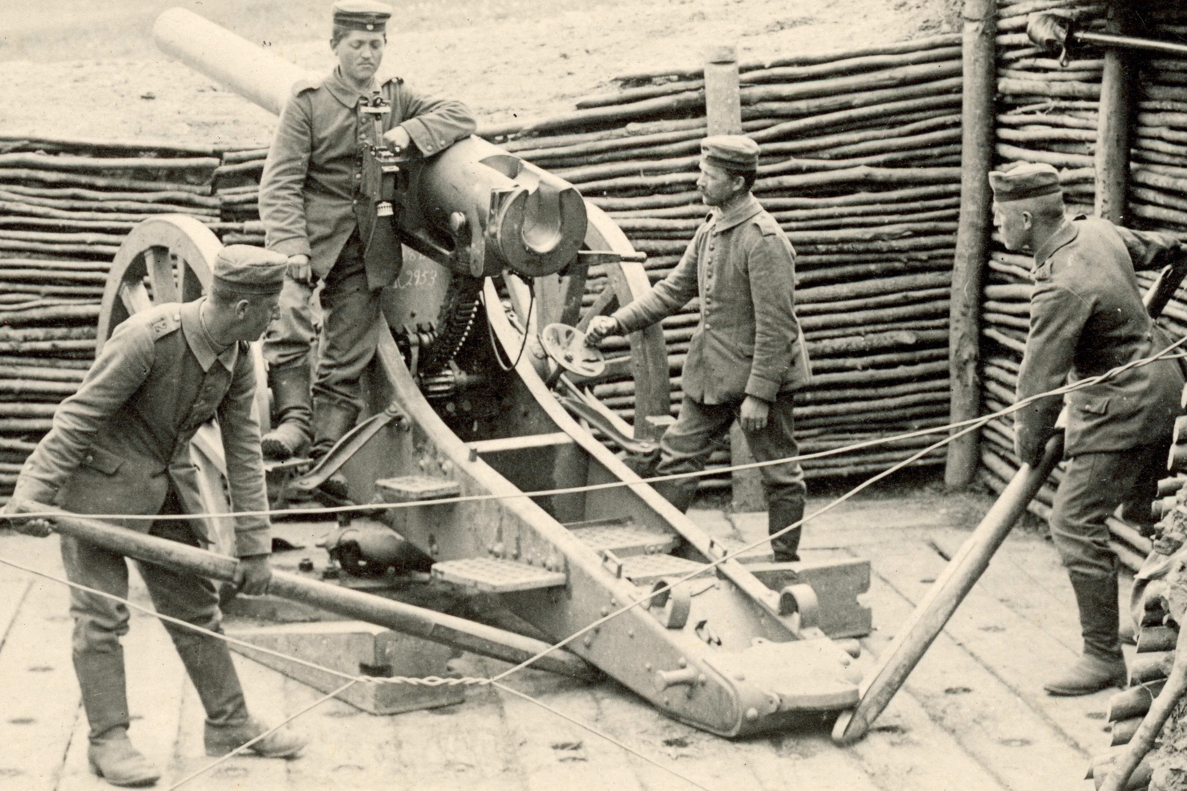

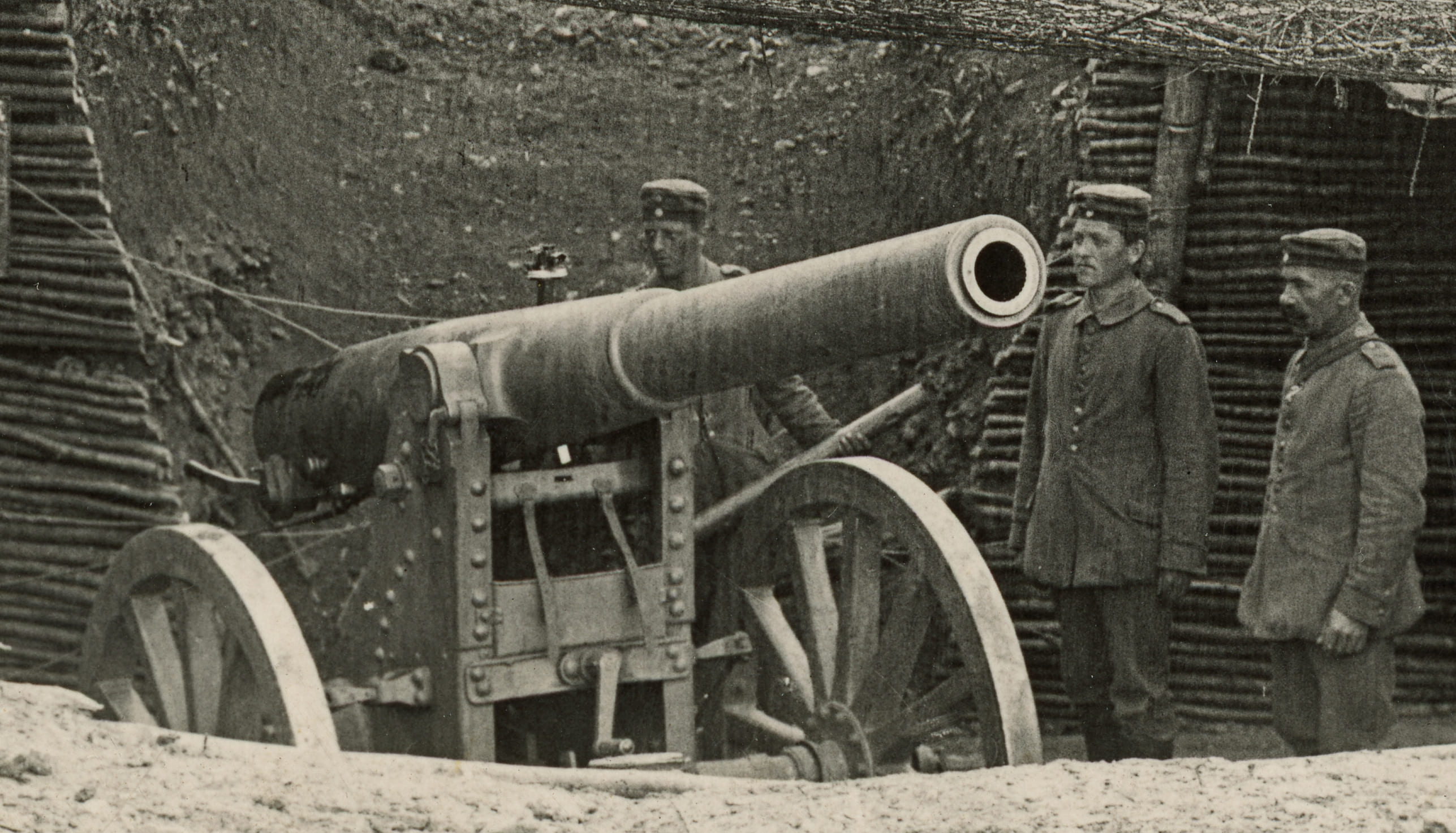

J'ai acquis ces deux photos portant sur des troupes en position entre Metz et Pont-à Mousson (Bouxières). C'est un secteur "tranquille" défendu par des troupes de Landwehr et de réserve.
N'étant pas spécialiste, je ne parviens pas à identifier le type de canon utilisé par ces artilleurs (j'envisageais un canon belge de prise, mais sans certitude). L'un d'entre eux porte la patte d'épaule "12". Un régiment d'artillerie à pied ? Question subsidiaire, à quoi serviraient les câbles tendus à l'arrière de la pièce ?

Ce canon est un 10 cm K 99, autrement dit un canon introduit en service en 1899.
A noter que le tube en acier est moderne alors que l'affût est incroyablement archaïque à la date d'adoption.
Un nouveau modèle de canon de 10 cm sera d'ailleurs mis en service en 1904.

En effet, c'est l'affût qui m'induisait en erreur, j'imaginais un canon nettement plus ancien.

Et si j'en crois la deuxième photo, ils seraient sur un réglage du canon, avec repère arrière et, en premier lieu, par déplacement de la flèche du canon.
