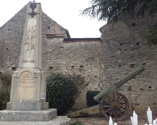

Pour en revenir au canon de Môlay, voici une vue du canon de 10 cm K, apparemment en bon état, y compris ses roues, ce qui est rare:

Au début du 20e siècle, en 1903, on grave encore en Allemagne, sur le tonnerre du canon, les Armes du Kaiser Wilhelm et la fière devise chère à Louis XIV "Ultima ratio regum":
10 cm K Môlay 2.JPG (229.32 Kio) Consulté 5434 fois

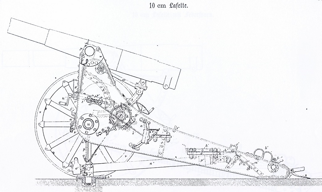

-l'affût de forteresse, on note le lien et le pivot ancré dans la plateforme empêchant l'affût de reculer:

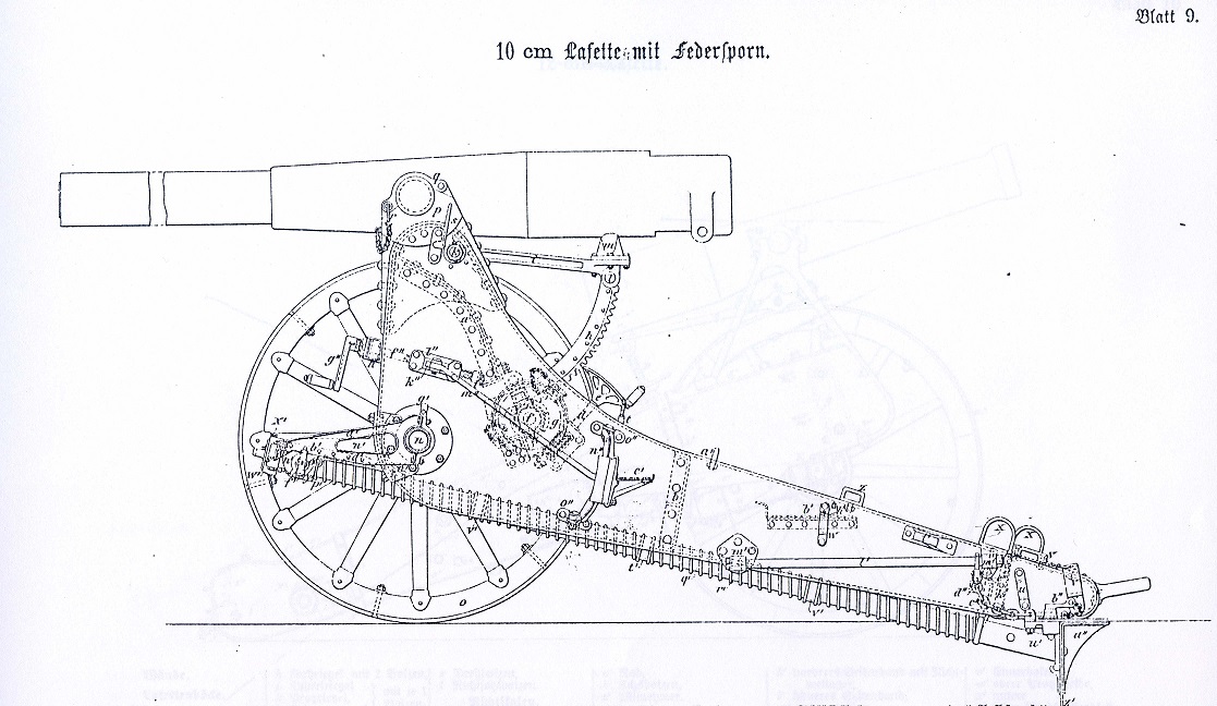

-la variante du canon de 10 cm K, datant de 1902, où un embryon de frein à ressort grossier, constitué d'une béquille fixée au bas de l'affût, permet une certaine maîtrise du recul. Ce procédé peu efficace laissera bientôt la place à l'affût à frein du canon de 10 cm K.04. L'affût de 1902 ainsi équipé prend l'appellation "Lafette mit Federsporn":

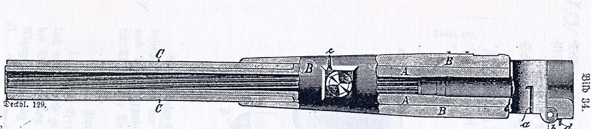

-le profil du tube en acier équipant le 10 cm K, seul élément moderne de ce canon:

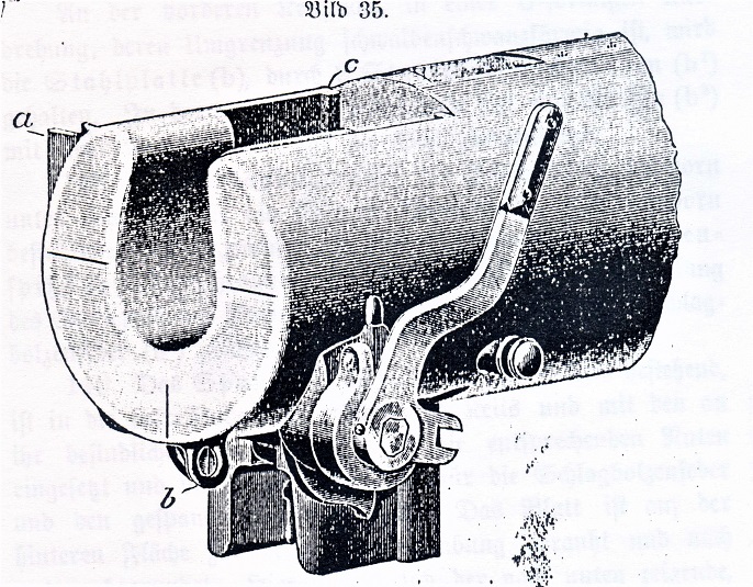

-vue de la culasse et de son système d'ouverture. Le 10 cm K emploie une culasse à coin à mouvement d'ouverture vertical:
10 cm K. culasse.jpg (222.09 Kio) Consulté 4931 fois
Il semble que la culasse soit absente du canon de Môlay, il nous manque malheureusement pour l'instant une photographie de détail de la culasse et des éventuelles inscriptions gravées à cet emplacement.

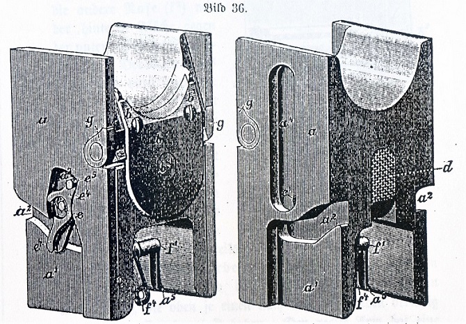

En complément, un schéma de la culasse à coin du 10 cm K:

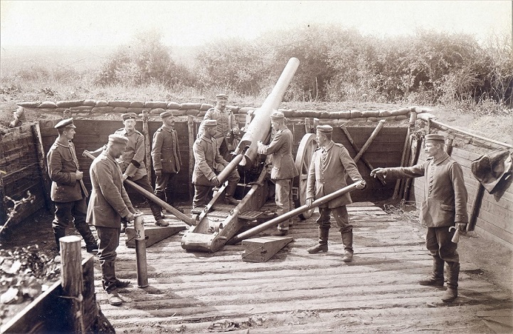

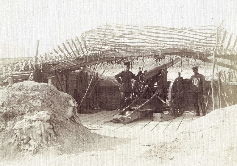

Je joins deux autres photographies de canons de 10 cm Kanone prises pendant la guerre:
-d'abord, une photographie prise au même endroit que celle que j'ai postée en début de sujet. Le lieu et la date sont malheureusement inconnus:
10 cm Kanone.jpg (210.54 Kio) Consulté 4769 fois
-une autre prise à Forges-sur-Meuse à une date non déterminée:
10 cm K. Forges sur Meuse.jpg (223.6 Kio) Consulté 4769 fois
