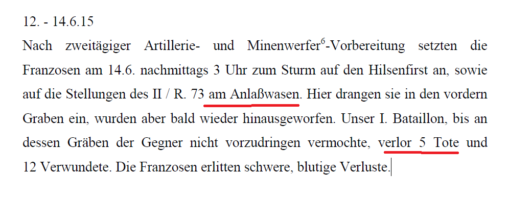

Dans le journal du médecin Theodor Zuhöne du RIR 73, il est effectivement fait état de violents combats à Anlaßwasen entre le 12 et le 14 juin 1915. Il a dénombré 5 morts sans citer de noms. La liste des pertes du RIR 73 a été conservée dans son intégralité. Vous aurez peut-être donc la chance d'identifier le propriétaire de la plaque.
Bien sûr, quelqu’un aurait tout simplement pu le perdre.
J'essaie de faire plus de recherches sur le forum allemand. Ils viennent probablement de Braunschweig ou de Hanovre. Les « Prussiens » sont mieux informés que moi sur ces troupes.

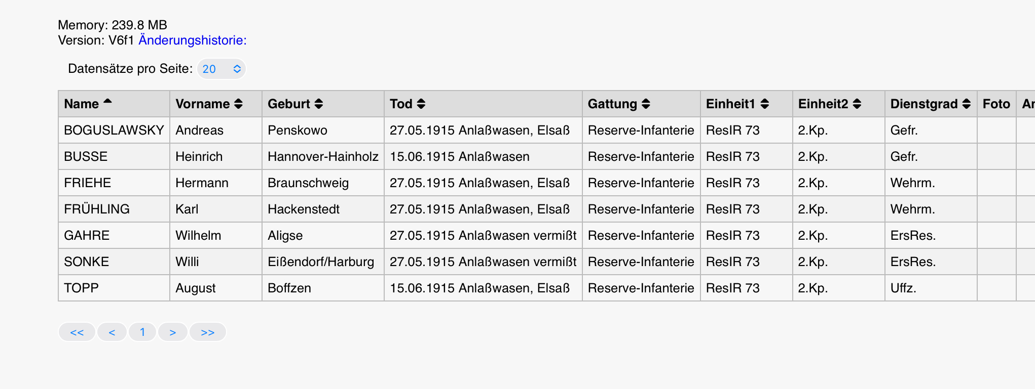

Malheureusement la recherche du porteur du « Erkennungsmarke » s’avère difficile. Sans la « Stammrolle » du soldat, l’identité peut difficilement être résolue. Sur le forum allemand, il a été confirmé qu'il existaient (provisoirement ?) des « Erkennungsmarken » avec des numéros gravés. Mais en règle générale, les numéros étaient tamponnés.
Dierk a au moins pu dresser une liste de soldats (tombés ou disparus) de la 2e Compagnie qui seraient probablement pris en considération.
Mais - comme je l'ai dit - il pourrait aussi s'agir d'une simple perte de la plaque, d'autant plus que - comme je suppose - aucun os n'a été trouvé sur le site. Il reste toujours la possibilité que quelqu'un possède le « Militärpass » [passeport militaire] du soldat portant le numéro 74 ou 458. Mais ce serait bien sûr un coup de chance.
La liste des pertes du RIR 73 est disponible en ligne :
http://www.denkmalprojekt.org/2012/verl ... 1_a-b.html
Joseph
