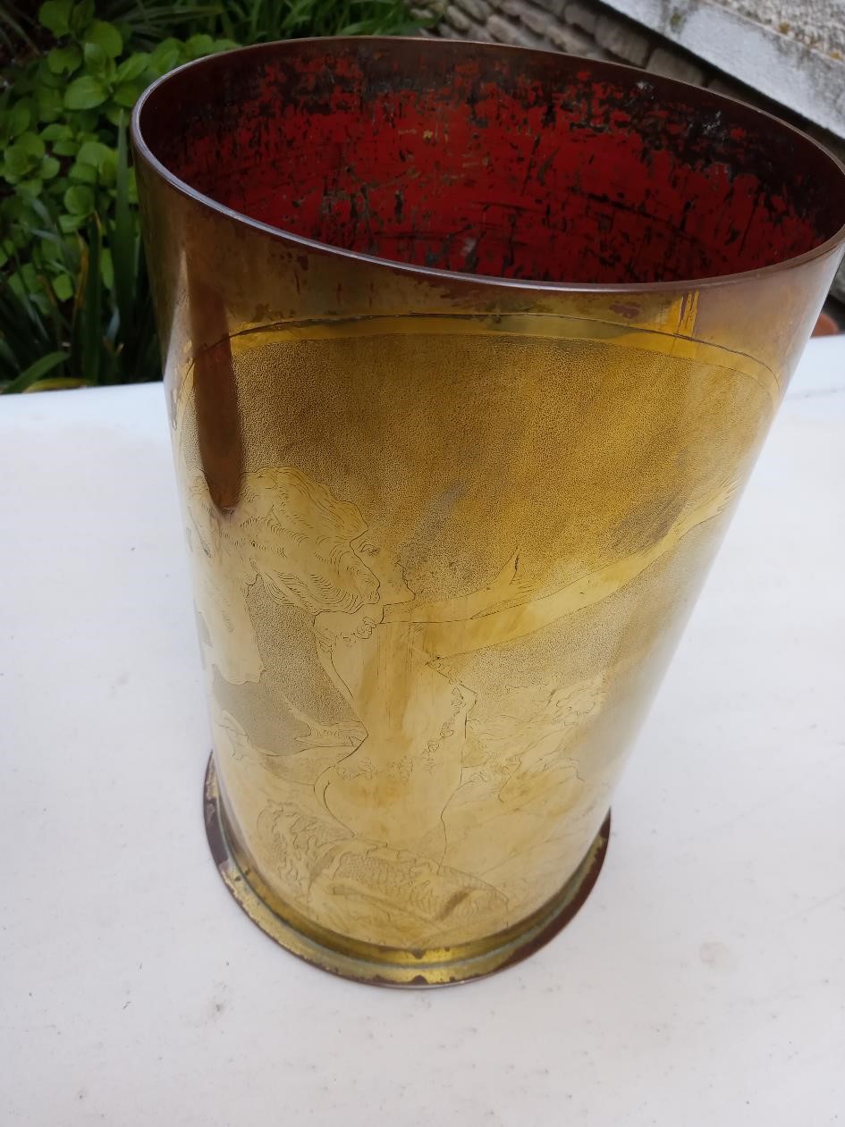

Comme je l'ai signalé sur mon précédent message, je fais une nouvelle demande aux connaisseurs de gros calibres. Depuis un certain temps, je possède une douille décorée de 180 et j'aimerais bien pouvoir l'attribuer à un canon. A la différence de l'autre de 220 qui était martelée, celle-ci est ciselée. Le décor est sympa mais pas facile à photographier en raison de la courbure de la douille et des reflets. Il s'agit de l'appel des sirènes. Deux sirènes sont sur un rocher et appellent au loin un bateau. Le tout est gravé dans un ovale en bordure duquel l'artiste a indiqué "novembre 1918". Vu le thème, est-ce qu'il pourrait s'agir d'un canon de marine ?

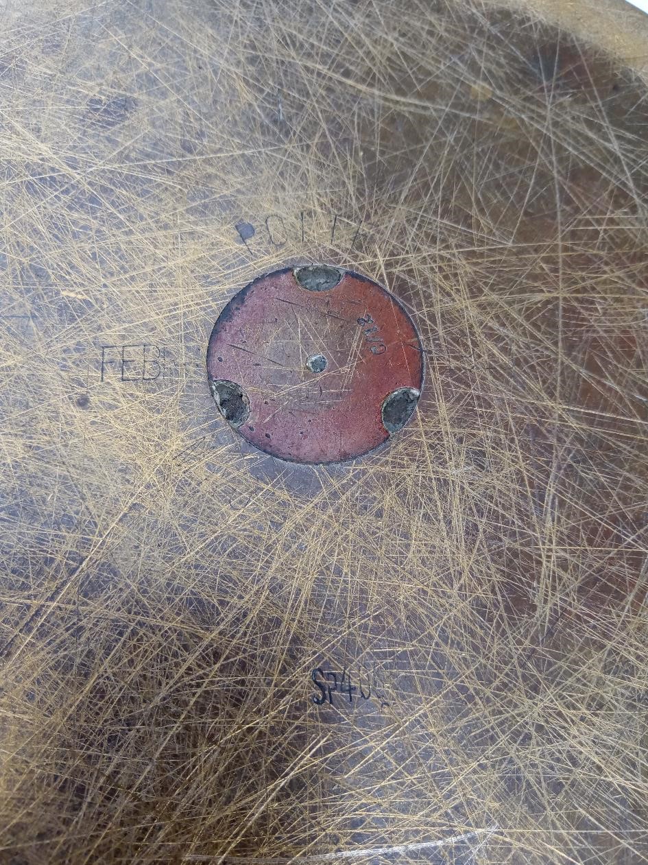

Les dimensions de la douille sont les suivantes : intérieur 180mm, extérieur 185mm, culot 203mm, hauteur 312mm. Le laiton du corps est particulièrement épais, entre 1,5 et 1,6mm et l'intérieur est peint en rouge orangé. Sur le culot on trouve les indications suivantes : POLTE - FEB 1918 - MAGDEBURG (difficilement visible sur la photo), SP 40... (peut être 406 ?). Sur l'amorce C/12.

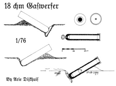

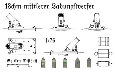

La seule « truc » qui pourrait entrer en cause serait le lanceur de gaz de 18 cm (?).- A ma connaissance, les troupes de gaz étaient alors affectées aux pionniers et non à l'artillerie.
https://landships.activeboard.com/t3783 ... ewestFirst
Ladungswerfer Gaswerfer Cordialement

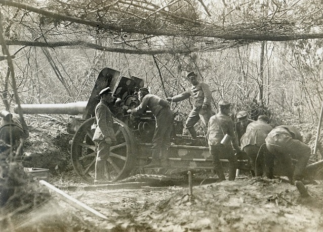

Il y a bien des pièces de 18 cm en service à la fin de la guerre dans l'artillerie allemande.
En effet, il existe un groupe d'artillerie doté de l'obusier de 18 cm Versuchs-Haubitze 16 construit par Krupp. Le calibre réél est de 185 mm. La portée de cet obusier est supérieure à celle du Mörser et atteint 11.000 m contre 10.200 m. Toutefois, l'obus est plus léger (80 kg) et le gain de portée n'est pas considérable c'est pourquoi cet obusier d'essai n'a pas fait l'objet d'une construction en grande série.
Ce puissant obusier est photographié ici à Foucaucourt (Somme) en avril 1918: Cordialement,

Les matériels d'artillerie de tranchée allemands de 18cm cités plus haut n'utilisent pas de douilles.

les dimensions de votre douille correspondent à la douille de 17cm recoupée à 312mm de hauteur
Pascal
Re: IDENTIFICATION DOUILLE DE 180
Bonsoir à tous.
Geneabos, je vais peut-être vous décevoir mais je pense que votre douille a été coupée. A mon avis, il s'agit d'une douille de 17cm à l'origine pour la marine mais dans le cas de la votre avec un marquage "Terre".
Dimensions: 170x1050R203 mm. Je ne connais que deux fabricants de ce modèle: PatronenFabrik Karlsruhe et Polte Magdeburg. Pour les deux, cette douille existe avec un marquage Marine et en 1918 avec un marquage Terre. Encore pour ces deux fabricants, j'avais connaissance des lots 1 pour l'armée de terre avec la date de mars 1918. Or votre exemplaire montre que, tout au moins pour Polte, la fabrication du lot 1 a commencé en février 1918 ( sans doute à la fin du mois) et s'est probablement terminée en mars.
Dandebur.
Dandebur.
