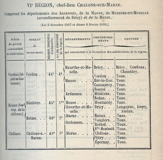

Je ne sais si le document joint vous sera d'une quelconque utilité, il est tiré du "Manuel d'Organisation de l'Armée"-édition 1899 où il apparaît que le recrutement et l'affectation au sein des Régiments d'Infanterie s'effectuent par subdivision:
Man Org 1899.jpg (229.71 Kio) Consulté 2381 fois

Merci pour ce document qui m'a permis de lire l''article 3, le plus intéressant pour la recherche entreprise. Comme l'indique Bernard, s'appliquait-il en 1899 ?... A moi de poursuivre.
Guy François, cet autre document est fort intéressant aussi.
Bref vos réponses me sont fort utiles, comme toujours ici.
Je vais reprendre le registre de la classe 1899 du recrutement de Mézières à la recherche de mes petits. Dans le document indiqué par Cacharo, il est fait mention du critère de distance et de facilité de transport en train pour rejoindre le lieu de garnison, ainsi que d'éviter d'affecter trop de jeunes hommes qui se connaissent et pourraient être moins disciplinés.
Comme je suis allé voir sur le site de AD 55 (Verdun, le 147e y fut reformé en 1888), mais chou blanc par sondage, je vais m'orienter également vers le bureau de Reims.
Les annuaires de l'armée disponibles sur Gallica pour 1895 et 1903 (les années les plus proches de 1899) indiquent que le PC était à Verdun en 1895 puis à Rocroi en 1903, avec un poste principal à Sedan. En 1901, le 147e RI était déjà à Sedan et probablement aussi en 1900.
