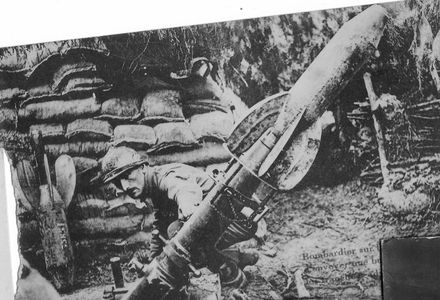

Bonjour à tous les artilleurs,
Pour documentation.
voici une carte postale ancienne (faisant partie d'un lot) sur de l'artillerie de tranchée(s).
Un "bombardier" est-il écrit!
Dans un carnet de soldat, le témoin raconte que plusieurs engins de ce type ont "explosé" dans la tranchée causant des pertes. Il précise qu'au début, les artilleurs n'aiment pas trop s'en servir.
Lignard
artillerie 2.jpg (103.53 Kio) Consulté 3096 fois

Ces "bombardiers" belges utilisent ici un mortier Van Deuren de 58 court (n° 2) utilisant une bombe D.L.S.
Les artilleurs de tranchée français ont aussi utilisé le mortier Van Deuren mais pas de ce type, la version mise en service en France tirant une bombe légère.
En France, il est rare de trouver des "crapouilloteurs" critiquant leurs engins, du moins à partir de l'été 1915 lorsque les engins archaïques ont été mis de côté. Il est par contre fréquent d'enregistrer des plaintes des fantassins qui reprochent aux "crapouillots" d'attirer la riposte des Minenwerfer allemands en réponse à leurs tirs.

bonjour
une carte très inintéressante car on y voit l'ensemble du mortier .
cela faisait un moment que je cherche a savoir comment était ce mortier qui malgré sa
réputation a été utilisé lors de l offensive du 16 avril .
fred

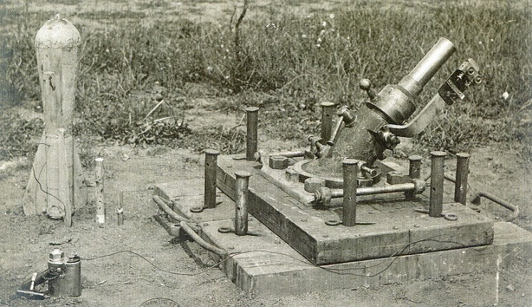

Le modèle de mortier Van Deuren illustré ci-dessus est un des types de l'Armée belge tirant une bombe lourde.
La version de l'Armée française, dénommée "mortier VD modèle 1915" utilise une bombe plus légère, la bombe VD 1916 de 19 kg. Les mortiers sont construits dans l'usine Westinghouse du Havre, ils sont appréciés dans l'Armée française. Malheureusement, la sensibilité à l'humidité de leur allumeur électrique, défaut accentué par le manque de soin dans les conditions de la guerre de tranchée, les fait retirer du front en 1918.
Ils trouvent une nouvelle utilisation dans la Marine qui les monte sur les navires de guerre comme arme anti-sous-marine. Ils utilisent alors une bombe lourde à retard. Ces mortiers VD de la Marine sont remplacés après-guerre par des mortiers anti-sous-marins de modèle britannique Thornycroft puis par un modèle de conception française.
Voici la version utilisée dans l'Armée française du mortier Van Deuren, on distingue au premier plan l'allumeur électrique et à gauche une bombe VD 1916 de 19 kg:
Van Deuren.jpg (199.57 Kio) Consulté 2934 fois

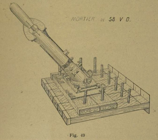

□ Sur les conditions d’emploi du Mortier 58 V.D., Voir :
— Capitaine R. BOUCHERON, directeur du Centre d'instruction de l’artillerie de tranchée (C.I.A.T.) : « Cours d’artillerie de tranchée », édition mise à jour par le capitaine E. DÉMICHEL, Imprimerie Léon Renaud, Bourges, Juillet 1918, 224 p.
Mortier de 58 V.D. - .JPG (107.49 Kio) Consulté 2827 fois
[op. cit. p. 41]
