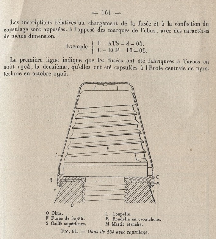

Quelques textes du "Manuel à l'usage des sous-officiers chargés des manipulations des munitions et artifices dans l'Artillerie à Pied" (édition 1913):
Capsule 1 1.jpg (217.65 Kio) Consulté 3975 fois
Capsule 1 2.jpg (237.63 Kio) Consulté 3975 fois
Capsule 1 3.jpg (235.31 Kio) Consulté 3975 fois

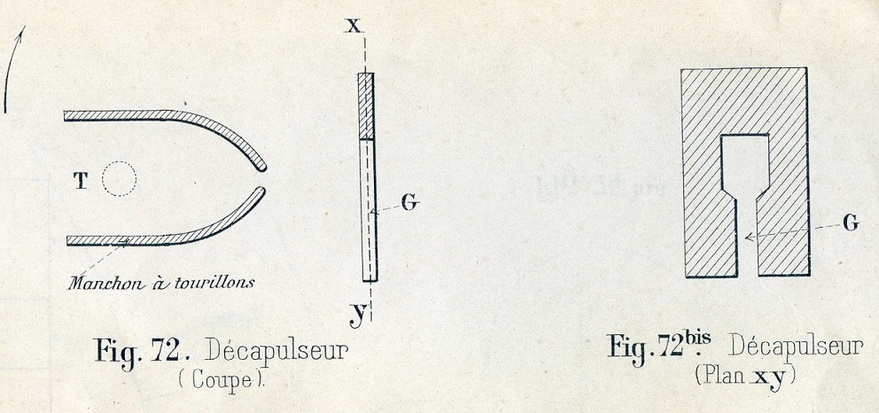

-Tout d'abord, voici le schéma de principe du décapsuleur et ce qu'en dit vers 1909 le Cours d'enseignement militaire et technique de l’École Nationale Supérieure des Mines et de l’École Centrale des Arts et Manufactures (car les ingénieurs de ces écoles forment une bonne part des officiers de réserve de l'artillerie). On notera que le décapsuleur est noté dans ce cours comme encore en projet:
75 décapsuleur.jpg (192.6 Kio) Consulté 3280 fois
75 décapsuleurs.jpg (230.29 Kio) Consulté 3280 fois

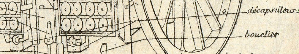

-Dans le Règlement de manoeuvre du 75, édition de 1913, le schéma du caisson de 75 montre la position des deux décapsuleurs installés à demeure à proximité immédiate du débouchoir:
75 caisson décapsuleurs.jpg (141.94 Kio) Consulté 3280 fois

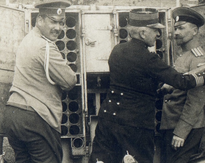

-Sur cette belle photographie prise aux manœuvres de Picardie en 1910, un officier français et deux officiers russes miment le service d'une pièce de 75. On distingue bien un des deux décapsuleurs entre les deux officiers alliés:
75 mle 1897 Manoeuvres de Picardie 1910.jpg (196.77 Kio) Consulté 3280 fois
