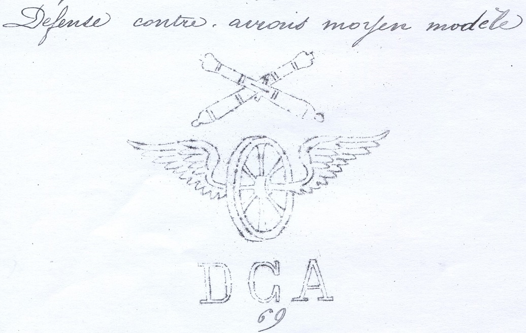

Finalement, je pense que l'insigne illustré est celui de la DCA. Il semble toutefois que les canons croisés soient très petits par rapport aux différents modèles présentés dans le désormais bien connu "cahier de patrons de la brodeuse du Pas de Calais":
Nous sommes donc en présence d'un canonnier du 1er Régiment de DCA, ce qui date le cliché entre les 1er janvier 1920 et 1er janvier 1924, dates extrêmes d'existence de ce régiment, issu des 64e, 66e et 67e Régiments d'Artillerie (DCA) de la Grande Guerre qui devient, après dissolution le 1er janvier 1924, le 401e RADCA.
Guy FRançois.
