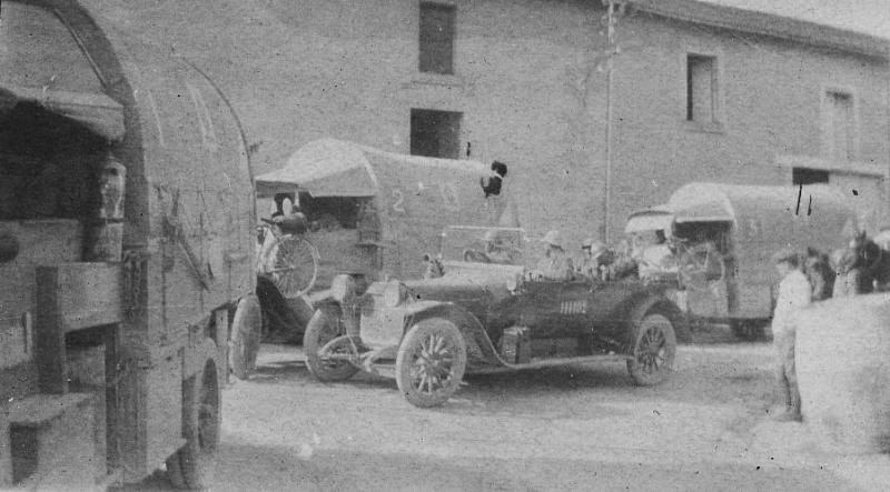

Les gentil(le)s Pères-Mères Noël m'ont apporté un scanner V500 PHOTO avec le logiciel Photoshop 6, j'ai bien lu le mode d'emploi mais, arrivé à la fin, le début était oublié! Bref, ayant lu quelque part dans le forum qu'il était possible de faire dire "papa maman" à une photo correctement numérisée je sollicite les forumeurs expérimentés. Au moins parmi les quarante douze réglages possibles me dire lesquels sont majeurs. Je n'arrive pas à faire mieux que cela :
Dommage pour ceux qui s'intéressent aux véhicules et à leurs immatriculations :cry:
Et pourtant elle pèse 2,9 Mo mais l'original est bistre très clair.
La légende précise : Condé en Barrois, juin 1916, Nach Verdun.
Vraisemblablement 54e RI

Bonjour Sesouvenir,
N'ayant ni le scanner en question ni le logiciel (pour quoi intervient-il alors ?), je vais simplement te donner deux conseils :
- Numériser au moins à 1200 dpi (ou ppp). Cela permet de zoomer dans l'image pour faire dire "papa maman" à une photo si l'original a un grain assez fin. Enregistrer l'image au format "tiff" (format sans perte). Une CPA numérisée en couleur à 1200dpi pèse plus de 80Mo.
- Jouer sur le contraster, l'éclairage et la luminosité, surtout pour des images très claires comme celle-ci.
Je pense que des personnes pourront te donner des réglages plus fins en fonction de ton matériel.
Ton interrogation me fait prendre conscience qu'il y avait en fait deux questions à poser!
1/ Quels paramètres utiliser sur le scanner (tu as répondu mini 1200 ppp, je l'ai scannée en 2400 ppp mais le cliché est minuscule, d'où son poids "léger") il y a aussi le "type d'image" que j'ai réglé sur "16 bits - Gris" etc...
2/ Quels réglages utiliser (et surtout où les trouver!) avec le logiciel de retouche pour optimiser un contraste très faiblard. Ou bien utiliser un autre logiciel que l'usine à gaz Photoshop et lequel?

Pour faire "parler" ce genre de photos, il n'est pas utile de s'enquiquiner avec Photoshop. N'importe quel petit logiciel de traitement d'image suffit. Comme précisé par Arnaud, 1200 ou 2400 dpi et l'affaire est dans le sac.
Après jouer des tonalités et des contrastes permet de redonner un peu de relief a des images passées.
En revanche, si le tirage original est flou - ce qui semble être le cas ici - il n'y a pas grand'chose à faire...
Bonne soirée.
Et surtout pas accentuer le flou, il est indispensable que l'original soit bien "à plat" et maintenu par le dos du scanner, au besoin faire une légère pression sur celui-ci (je dis ça car je crois voir des ombres). C'est vrai que le V500 a une résolution optique de 6400 dpi , mais il faut s'accorder avec celle du document; finalement ce n'est pas une bonne chose cette augmentation , l'idéal serait une résolution optique (ni interpolée, ni extrapolée) en accord avec le document !
Enfin si l'image est en niveaux de gris, c'est que vous n'avez pas demandé la couleur ..... :lol: :lol: Mais bon, le sépia, ça se recrée ....
surtout avec toshop Image (c'est l'image d'Arnaud)
Si je devais citer UN raccourci clavier avec ce logiciel : Ctrl+shift+B (couleurs automatiques) ou encore Ctrl+shift+L (niveaux automatiques) ou, ou ... c'est le drame de ces machins qui font tout sauf exactement ce qu'on aurait souhaité.
PS : des "tutoriels Photoshop", il y en a de très pointus et complets sur le web

Attention avant tout à ne pas confondre Photoshop Elements et Photoshopo CS !
L'éditeur est le même (Adobe) mais Photoshop Elements est la version light pour M. Tout-le-monde alors que Creative Suite est la version usine-à-gaz pour euh... :sarcastic:
J'utilise Elements dans 95% des cas et je fais les manipulations suivantes (après avoir scanné une photo au maximum de la résolution du scanneur)
- retouche optimisée automatique ( ça aide énormément pour les photos en noir et blanc)
- dans l'option 'éclairage' je joue à peine sur éclaircir les tons foncés ou obscurcir les tons clairs
- si couleur il y a je monte à peine la saturation
- l'option netteté aide aussi beaucoup sur les vieilles photos sans trop pousser (+25% maxi suffit)
Si on est à peine maniaque ([:jiibe]) ou qu'on aime pas les saletés le petit pansement fait des merveilles surtout quand on zoom sur les détails
On termine par un recadrage s'il le faut.
J'enregistre toujours en Jpeg même si le format Tiff est normalement mieux (simplement parcequ'une photo en Jpeg est plus 'agréable' à utiliser ensuite).
Il existe aussi Paint Shop Pro le concurrent direct de Photoshop Elements, après ce n'est qu'une histoire de goût et de couleur :)
un test sympa -> http://www.clubic.com/article-170310-1- ... -test.html
L'avantage d'utiliser CS, c'est que si on n'y arrive pas ( comme dans "les experts" - non j'exagère, le zoom dépixellisé, tintin !) donc si on n'y arrive pas, on peut toujours se dire qu'on a pas trouvé LE truc, l'espoir subsiste ....

ayant récemment fait la même acquisition ( faute du V750)
les logiciels livrés avec ce V500 sont très complets
utiliser le "mode professionnel" qui offre des possibilités formidables
il faut impérativement scanner "juste" , en Tif, et le logiciel de retouche ne dit servir que pour en lever les taches et poussières.
Ne pas hésiter à tâtonner dans les menus; c'est magique.
