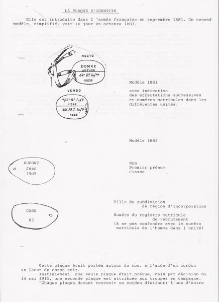

Je cherche à savoir quels sont les différents types de bracelets et plaques d'identité utilisés pendant la guerre par les troupes françaises.

ci-après scan documentation personnelle sur sujet d'après collationnement renseingments relevés dans divers ouvrages

Bonjour Alain
Je vous remercie beaucoup pour cette documentation très intéressante.
Je me posais des questions au sujet du bracelet d'identité de mon grand-père qui est donc en fait le modèle avec chainette de 1917 porté au poignet. Il devait porter au cou une deuxième plaque qui n'a pas été conservée.
Merci de votre aide
Bostock
Merci de votre aide

Re: plaque identité
J'ai posté sous le thème artillerie lourde une plaque d'identité d'un modèle semble-t-il différent
pages1418/Pages-d-Histoire-Artillerie/A ... _923_1.htm
Peut-être l'un des membres pourra-t-il en dire plus ? Dessus ne figure que le nom, l'unité et le groupe.
Christophe
Christophe

Re: plaque identité
Bonjour Joël,
Merci pour toutes ces précisions.
Elle fait penser aux gourmettes.
Christophe
Christophe
