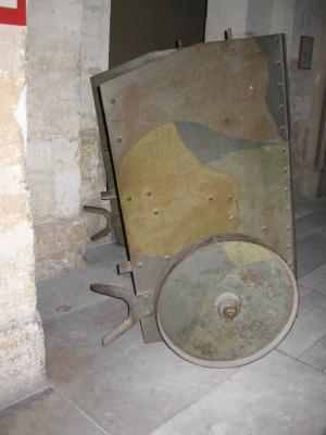

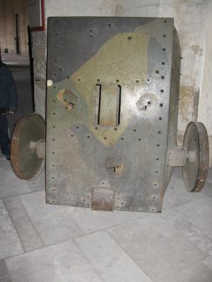

Re: Boucliers d'acier ???
Bonjour Alain, bonjour à tous
Je ne pense pas qu'il doit s'agir de ce modèle, celui ci était utilisé en position statique sur les parapets des tranchées.Le modèle cité par Vincent et Valdo BARBEY devait être de dimension plus modeste, de façon à pouvoir être utilisé lors d'un assaut, le modèle présenté sur la photo doit peser au minimum 10/15 kgs.
Jean
Jean
Au cent quarante septiem',les soldats sont toujours les mêmes !
Mon vieux cent quarante sept, repris' tes chaussettes !
- - Joel Huret -
- Messages : 2198
- Inscription : mar. août 31, 2004 2:00 am
Bonjour à tous,Bonjour Alain, bonjour à tous
Jean
Effectivement les boucliers présentés sur la photo sont des boucliers du modèle dit "défensif ", ils étaient prévus pour équiper des positions fixes . Il existait un second modèle dit " offensif " plus léger avec une échancrure sur le côté pour passer le fusil plus facilement . Ces boucliers avaient deux pattes repliées percées de deux trous, il y avait un troisième trou dans la partie haute. Ces trous servaient à passer une corde pour que le fantassin puisse tenir le bouclier devant lui avec l'avant bras gauche, en avançant, fusil à la main droite !!
Un croix blanche peinte à l'arrière des boucliers permettait, en cas de besoin de signaler la ligne française aux avions ou aux observateurs.
Ces deux modèles sont réglementaires et ont été fabriqués en 1914. L'usage "offensif" a été vite abandonné et ce dernier modèle a équipé principalement les parapets des tranchées.
( je complèterai mon message avec une photo un peu plus trad)
Bien cordialement, Joël Huret
