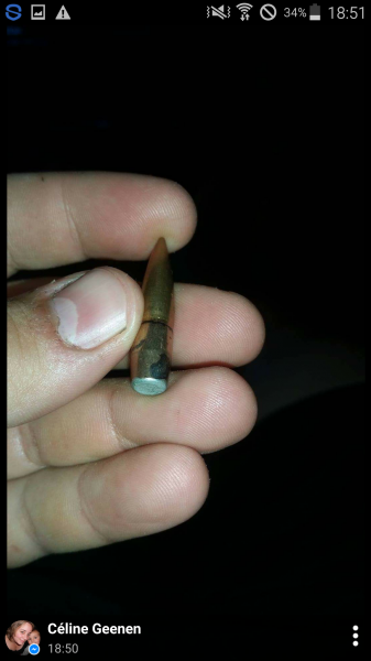

J'ai tirer quelques cartouche d'époque cette après-midi
Et j'ai tirer 3 cartouche ou à l'impact une grosse fumé blanche je me demande si ce neSt pas de lincendiaire Image

Je précise que l ogive n'a aucune trace noir ou de liserai vert elle ressemble à une balle ordinaire
D'avance merci

Etant donné les symptomes au tir, je pense à une ogive incendiaire contenant du phosphore.
Pas de peinture particulière mais sur certaines ogives allemande ww2 contenant du phosphore, j'ai constaté
la présence d'un orifice d'environ 1 ou 2 mm qui semble bouché par du plomb ; cet orifice bouché se trouvait quelques milimètres sous le trait de sertissage, c'est à dire en contact avec le collet de la douille dans la cartouche finie.
Au tir, l'échauffement par frottement dans le canon provoque la fonte du bouchon et l'inflammation immédiate du phosphore via le canal libéré lors de la sortie de l'ogive du canon ; au tir, ça donne un effet tuyère gris/blanche très impressionnant.
Attention avec ces ogives, le phosphore blanc est très dangereux ; il s'enflamme immédiatement au contact de l'air.
Cdt

Pour revenir à 14-18, le petit orifice est fermé par de l'alliage Darcet qui fond à 95° ... Evitez de les passer à l'eau bouillante ....
voir donc ici pages1418/aviation-1914-1918/minutions- ... 1930_1.htm

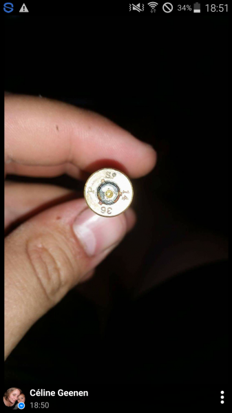

la cartouche présentée dans ce post est une 8 57is ( pas une 8 Lebel) pré ww2 puisque produite en 1936.

Une, 7,92x57 Mauser P.m.K. , oui, mais de bien après "not' guerre", et probablement en usage ( si ce n'est elle, c'est donc sa sœur) dans la suivante. Curieuse idée de tirer des cartouches dont on est pas certain de la provenance ....Ce n'est pas pour faire peur, (quoique) mais au moins depuis la seconde guerre, les cartouches "abandonnées" et piégées ne sont pas que légende. Allez voir sur le sites de tireurs rechargeurs, ils vous en diront plus.
Alain qui n'était intervenu que pour signaler la faible température de fusion de l'alliage Darcet.

Ici, une demande d'identification a posteriori sur un site d'histoire 1418 pour une munition au marquage de 1936, produite à Magdebourg par Polte, balle Sp (de mémoire Spitz traçante au phosphore).
Je pense que la meilleure réponse, si vous voulez utiliser ces cartouches, sera fournie par un responsable du stand, au vu de la munition, et non d'avis glanés sur internet à partir d'une photo.
