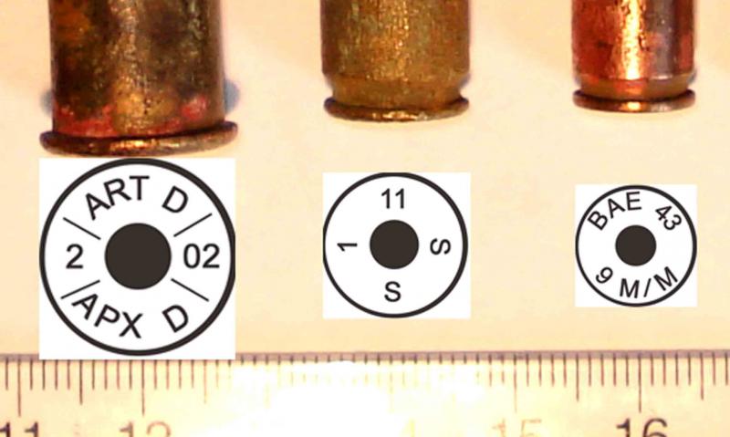

Bonjour et merci Air339 et p Lamy pour toutes ces précisions.
Désolé pour la qualité de l'image, l'original était pourtant bien lisible. Cette fois j'ai fait un zoom des inscriptions, mais je crois que vous aviez bien lu.
J'ai également relevé l'inscription sur le culot de la balle Lebel (objet n°10 - voir ci-dessous).

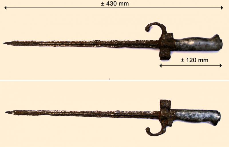

Entre-temps j'ai identifié la baïonnette; une "rosalie" pour fusil Lebel (la pointe est cassée et retaillée)

air339
Messages : 2903
Re: Identification d'objets
Message par air339 »
Le marquage de la balle de lebel indique une fabrication de l'Ecole Centrale de Pyrotechnie, au deuxième trimestre 1913, avec du métal venant de Givet.
L'étui de 9mm est daté de 1943, BAE doit être le fabricant mais ce sigle ne me dit rien...
Je suis également toujours surpris de la quantité de cartouches qui ont été abandonnées sur le terrain, d'ailleurs tant françaises qu'allemandes, et tous les témoins de l'époque ont relaté l'énorme gaspillage qui avait lieu. Il faut imaginer le stress d'un combat.
Les objets que vous avez trouvé semblent indiquer une zone de combat de 1914-1915 : avez-vous retracé leur histoire ? ceci peut vous expliquer la dissémination des cartouches (étuis Mauser percutés côté allemand, côté français pour les Lebel).
Régis

Alain Dubois-Choulik
Messages : 8749
Localisation : Valenciennes
Pour "BAE", je penche pour une erreur de transcription, C'est B "broad arrow" E 43, British Government Royal ordnance Factory, Blackpool 1943, 9 parabellum.
Ne faire confiance qu'à l'original
Alain"
PS Source : "White & Munhall" 1963, c'est dans les vieux pots .....
p Lamy
Messages : 967
Inscription : ven. juin 01, 2007 2:00 am
Message par p Lamy »
Bonjour, cela confirme,
le S S de la douille Mauser, 1er mois de 1911.
Pour la 9 mm, douille typique du 9 mm pour pistolet mitrailleur Sten anglais, largement parachuté pour la résistance.
P. Lamy
p Lamy
Messages : 967
...ECP G 2 13
Ecole Centrale de Pyrotechnique, G fournisseur métal, 2e mois de 1913...
