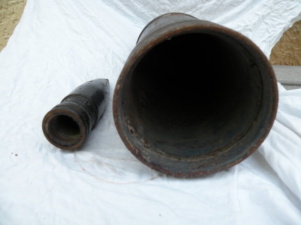

Florian, j'ai besoin de ton aide.
Voici quelques obus qui me posent soucis, je pense (aux vues de tes connaissances) que cela ne te posera pas trop de problèmes pour me donner les infos qui me manques.
Voici d'abord les photos, je mets les question après.

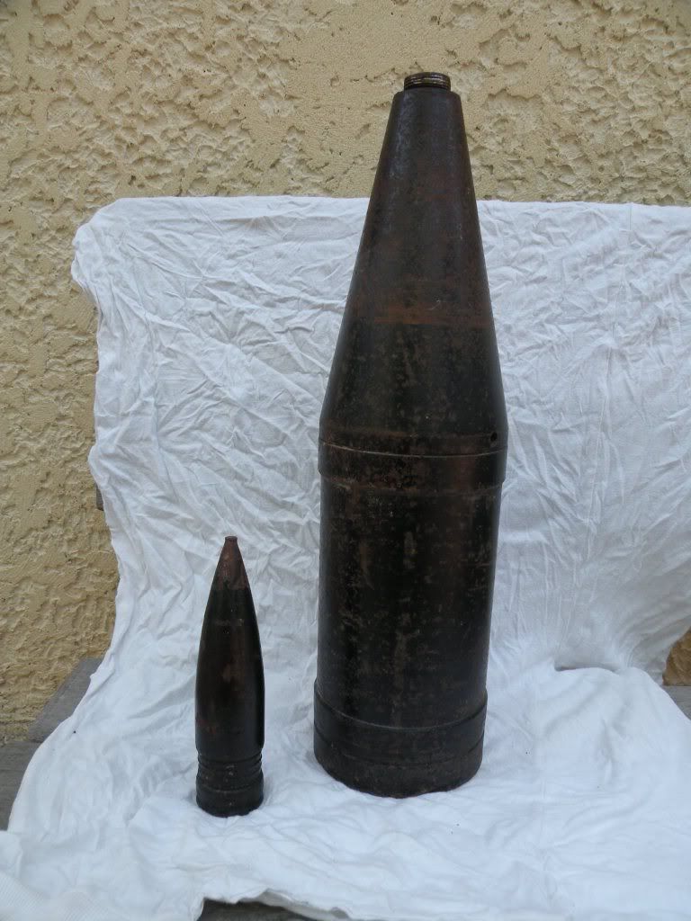

1-Obus français antichar de 47mm. De quelle couleur était-il, quels sont les marquages, quelle douille dois je lui associer ?

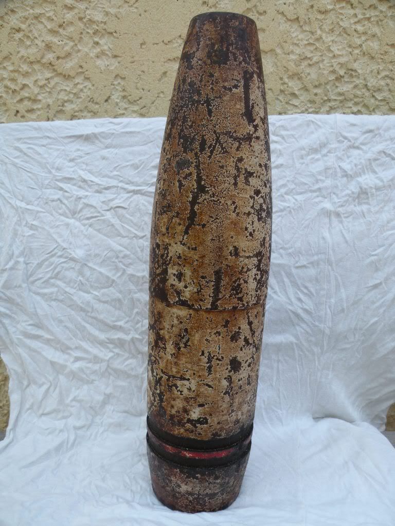

2-Obus de couleur blanche, hauteur 390mm, diamètre du culot 92.5mm, diamètre du logement de fusée 34mm. Quelle est sa nationalité, son calibre, le modèle de fusée à lui associer, sa période d'utilisation ?
3-Obus de 75 mm français.hauteur totale sans la fusée 297mm. Quel est ce modèle, quel type de douille va avec ?

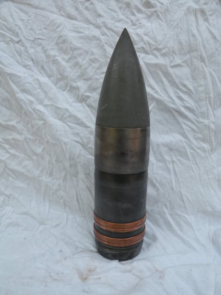

4-Obus de 75 ??? Diamètre du culot: 74mm, hauteur totale 300mm, diamètre du logement de fusée 37mm. Quel est ce modèle, sa nationalité, le modèle de fusée à lui associer ?

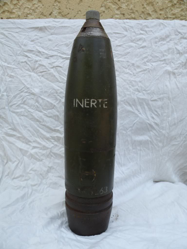

5-Obus à priori de 105 modèle 1956. Quelle est sa nationalité, l'arme permettant son tir, à quoi ressemble la pièce qui me manque? Hauteur totale 530mm, diamètre de l'ogive 37mm, diamètre extérieur 104mm, diamètre intérieur 98mm.
Ouf....c'est fini, j'espère ne pas te barber avec toutes mes questions
En te remerciant déjà, un petit peu, par avance.

1
Boulet perforant de 47 mm Mle 1936 sur douille Mle 1937
Obus non peint
corps brut ou laqué en bleu ou noir
Ogive balistique en magnésium
brut ou laqué en brun
2
Obus de 75mm explosif Mle 1917
Peindre en jaune, marquages noirs
A monter sur douille 75 Mle 1897
Fusée RY ou RYG ou Lefèvre allongé
3
Obus de 75mm explosif Mle 1949 simule l'obus explosif Mle 1949 pour canon de 75mm SA 49 (Vo 600 m/s) ou canon de 75mm SA 50 (Vo 1000 m/s)
Ne pas toucher, laisser en l'état
douille de 75mm mle 1949.
4
Obus de 75 mm explosif Mle 1928 D.C.A.
A peindre en jaune avec marquages noirs
A monter sur douille de 75mm mle 1936 DCA
Fusée à système d'horlogerie mle 1939 ou fusée fusante Mle 1930
5
Obus antichar de 106mm M344 Mle 1953 simule l'obus antichar à charge creuse M344A1 de 106 mm
peint en vert olive, marquage jaune.
fausse fusée vissée dessus
Douille perforée de 75 mm Mle 1953

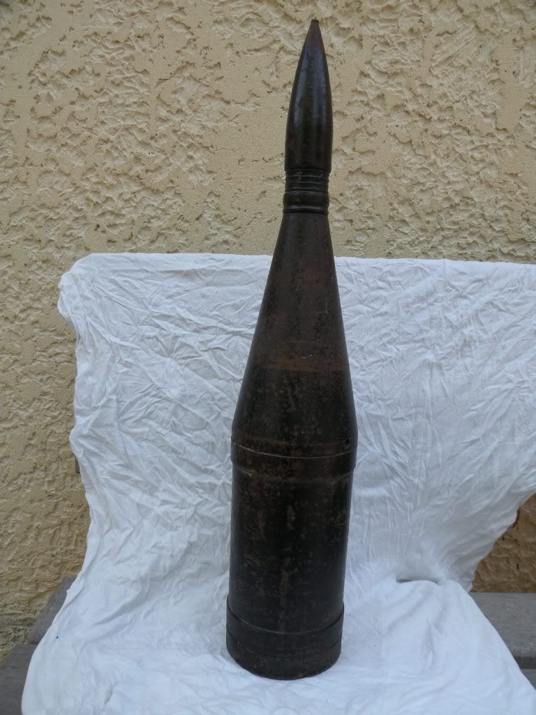

Par contre pour le numéro 2, le diamètre de culot est d'environ 92mm ,je n'ai vraiment aucune idée sur le modèle ????
Est ce que tu aurais les marquages correspondant au 75 explo Mle 28 de DCA. A quoi sert ce logement qui semble fait pour une troisième ceinture?

Bonjour Martin,
donc le numéro 2, c'est du plus gros, il a le même profil que le 75 1917.
C'est un profil type D bi-ogival.
Pour la mesure, jamais au culot, toujours au dessus du renflement.
Au niveau de la flèche rouge et de façon précise.
Si tu n'as pas de pied à coulisse, dessine au compas sur une feuille différents disques pouvant être celui de l'obus, en commençant par 100, puisque le culot fait 92.
Mesure la longueur précisément.
D"après cela, je te dirai si j'ai cela dans mes notes.
Pour le 75 mle 1928, c'est bien une troisième bague, mais c'est un guide, plus qu'une ceinture de forcement comme les deux autres.
C'est un obus de D.C.A. tiré à grande puissance.
Oui, pour les marquages, pas de problème.
De toute façon, dans un premier temps, il faut le peindre en jaune.

La mesure est la bonne, c'est le terme qui est inexact.
J'ai donc bien 924 mm au renflement de l'obus. ( je pensais que cette partie faisait aussi partie du culot) .

ok, donc c'est un 90 bi-ogival, je te donnerai cela après ce lourd week-end.....
Par contre, peux tu me donner la hauteur exacte ?
