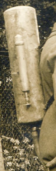

A cette date assez précoce de novembre 1915, il ne peut y avoir aucun doute, les lance-flammes décrits dans ce JMO sont des Appareils Schilt n° 3, précurseurs du N° 3 bis (L 3 bis) et du P 3, ce dernier modèle plus tardif est le plus moderne des lance-flammes français portatifs et sera employé en grand nombre en 1917 et 1918.
L'appareil Schilt n 3 est le premier lance-flammes français portatif à dos d'homme, il comprend:
-un réservoir en tôle d'acier contenant 16 litres de liquide inflammable.
-une bouteille à gaz carbonique liquéfié.
-une lance fixée à l'extrémité d'un tube souple.
D'un poids de 23 kg, le jet porte à 15 mètres, sa durée est de 15 secondes environ.L'allumage du jet s'effectue par lancement préalable de grenades incendiaires.
Il faudra attendre l'appareil n° 3 bis pour permettre la réalisation de projections successives et le montage du dispositif permettant l'inflammation du jet à la sortie de la lance.
Voici une vue du profil de l'appareil N°3:
Appareil Schilt N° 3 à lancement de liquides inflammables.
