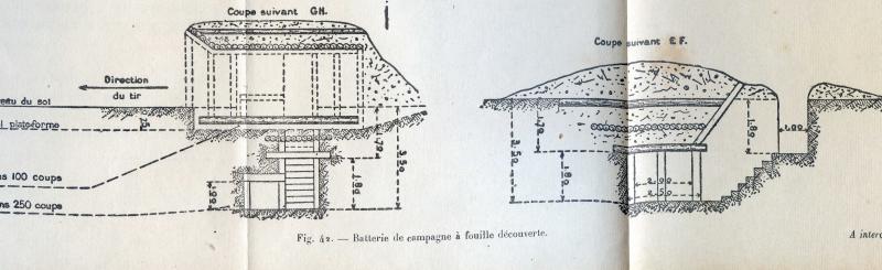

Un abri à fouille ouverte est un abri dont l'emprise a été entièrement décaissée et auquel on ajoute un toit aménagé (ici avec des rondins et des pierres). En clair, on creuse un trou et on le recouvre. Deux inconvénients à cette méthode, d'une part enlever la couche de roche au dessus d'un abri l'affaibli, d'autre part un tel abri est plus facilement repéré par l'observation aérienne puisque le toit artificiel d'un abri à fouille ouverte entraîne un contraste avec le sol avoisinant.
Par opposition, on parle d'un abri à fouille fermé (on me reprendra peut-être, j'ai un doute sur le vocabulaire exact), lorsque celui-ci est creusé dans le sol en laissant intacte la roche qui recouvre l'abri (en gros on creuse une galerie dans le sol). l'abri est théoriquement plus résistant aux bombardements et moins facilement repérable, mais il est aussi plus long à creuser puisque les déblais sont plus difficile à évacuer et qu'il faut parfois étayer l'abri.

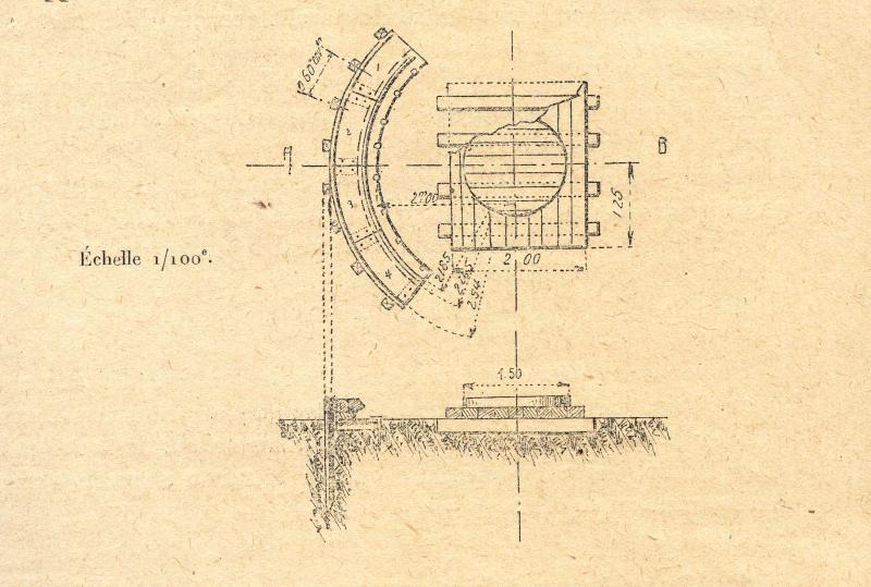

Les illustrations permettent de visualiser la circulaire arrière et un abri à fouille découverte avec deux schémas tirés de l'Instruction sur l'organisation et la construction des batteries, édition de 1918:
-plateforme constituée de madriers avec la circulaire arrière sur laquelle repose la crosse de l'affût de 75:
Plateforme et circulaire arrière de crosse pour 75 modèle 1897.
-un abri à fouille découverte pour canon de 75:

J'ai bien compris “fouille ouverte” ou fouille découverte. Mais je n'ai pas vraiment compris ce qu'est une circulaire. Selon votre croquis il s'agirait d'une sorte de construction faite en demi cercle, ayant pour objectif de pour supporter la crosse de l'affut.

Je ne crois pas m'avancer beaucoup en disant que la réponse est dans le message de Guy François, qui montre la "circulaire arrière", sur laquelle repose le bout de la flèche selon la direction du tir, et qu'ensuite les installations sont détruites en les quittant pour ne pas servir à l'ennemi.
