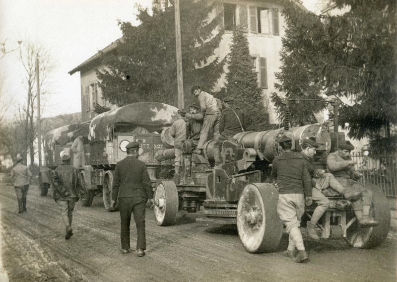

Tout d'abord, une photographie d'un canon de 16 cm modèle 1893 appartenant à une Batterie Mobile des canonniers-marins, remorqué par deux tracteurs lourds Latil TAR.
La photographie montre probablement une pièce appartenant à la 6e ou à la 9e Batterie Mobile, la seule certitude est que la photographie est prise à Montreux-Vieux en novembre 1917:
16 cm modèle 1893 d'une Batterie Mobile des canonniers-marins à Montreux-Vieux en novembre 1917.

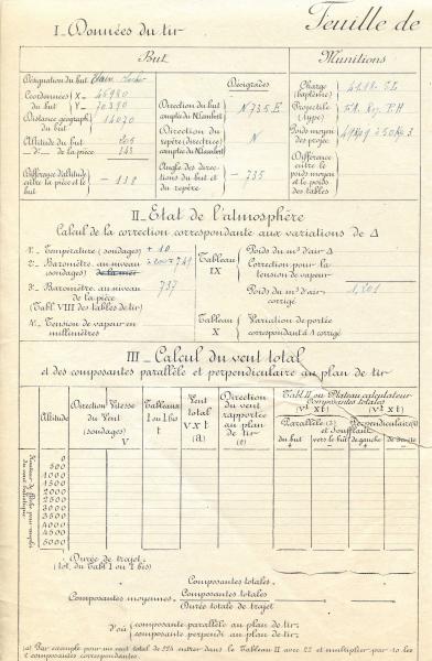

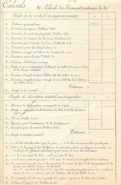

Pour en revenir au 16 cm modèle 1893 R 1899 n° 2, voici une feuille de calcul d'un tir effectué sur le clocher d'Etain (Meuse) le 30 octobre 1918. La feuille est déchirée et incomplète, l'officier a dû en remplir une complète à destination de la batterie et du commandant de groupe mais il a conservé son brouillon partiel. Nul doute que la feuille complète a dû être rédigée car le capitaine de corvette Darlan était un chef "exigeant".
Par contre, je doute que l'original existe encore dans les archives de la Marine. Ce type de document est généralement considéré comme indigne d'être conservé dans un dépôt d'archives!
En tout cas, il s'agit d'un tir de réglage sur le clocher d'Etain, réglé par la SROT 58 (Section de Réglage par Observation Terrestre). Le rapport Jehenne nous apprend que ce tir fut "très bon".

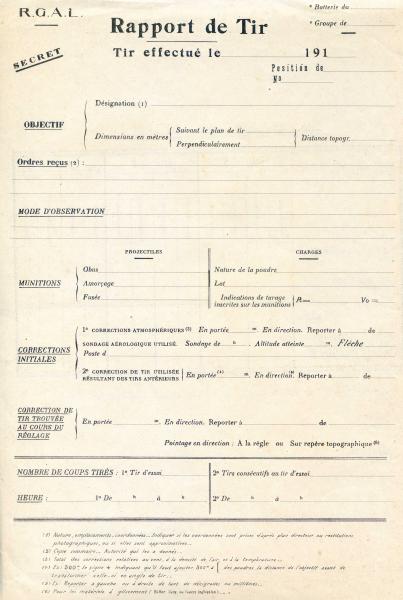

Le rapport de ce tir n'a pas été conservé, voici tout de même un exemplaire vierge du rapport à rédiger à l'issue du tir:
