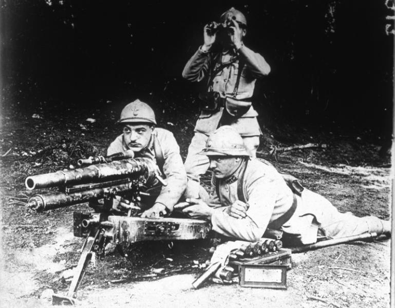

une question concernant ce canon de 37mm, "classé" dans les engins de tranchée et d'accompagnement de faible puissance (ref. Les canons de la Victoire de Guy François). Ci-dessous, le modèle 1916TR
Ce canon serait apparemment le plus petit calibre autorisé par la Convention de Genève. Cette assertion est-elle avérée, si oui, pourquoi ?
En vous remerciant pour vos commentaires

En 1914, la seule limitation internationale en matière d'artillerie concerne le poids des obus explosifs qui doit être supérieur à 450 grammes (Convention de Saint-Pétersbourg de 1868). Ce qui correspond à peu près aux obus du calibre 37 mm mais il peut y avoir des obus légers établis à ce calibre.
En tout cas, les "humanistes" du pays de Luther et de Goethe n'ont pas hésité longtemps à s'affranchir de cette Convention (encore un chiffon de papier!). Il suffit de lire sur ce Forum mon sujet sur le canon de 2 cm Becker qui tire des obus explosifs de moins de 200 grammes.
Côté allié, la France a étudié divers canons et mitrailleuses à vocation anti-char de 20 mm et 17 mm mais en imposant que leurs obus soient des projectiles perforants non-explosifs, même chose chez nos alliés.
