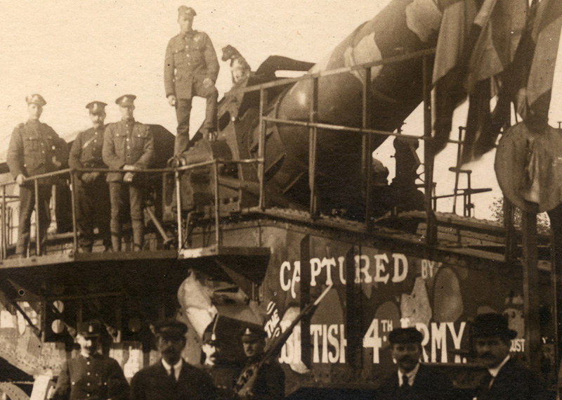

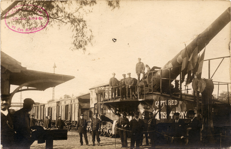

Voici une photo qui date du 6 octobre 1918. En voici la légende, au dos : "Super-canon qui bombarda Amiens, portée 50km, capturé par la 4ème armée britannique en août 1918". On lit effectivement très bien "Captured by the 4th British Army"
Plusieurs questions se posent :
- S'agit-il bien d'un canon de 28cm L 40
- Où était-il implanté
- Où a été prise la photo, en octobre 18 donc

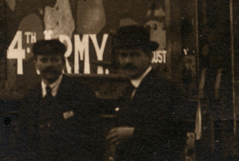

- Après "4e Army", on devine "UST". Cela pourrait-il correspondre à Australian"...
Merci de vos réponses et remarques. J'ai cherché (peut-être pas assez sur cette page artillerie), mais n'ai rien trouvé...

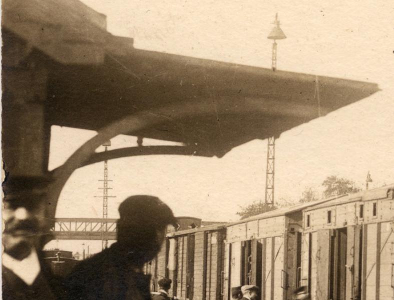

Gare peut-être identifiable ?
Ou plutôt August 1918 -on devine le haut du 8- ?

August n'est pas mal non plus, par contre, je ne pense pas à un 8 mais plutôt à un "N" ou un "Y". Mais peut-être que le bas de la lettre -ou du chiffre- est masqué
Je viens également de voir que ce même canon a été exposé au Champ de Mars... : https://fr.pinterest.com/pin/59039445088294830/ (voir en haut à gauche)

Oui, il s'agit d'un canon de 28 cm SKL/40 "Bruno".
Seuls deux canons "Bruno" ont équipé des batteries de l'Armée, les 22 autres ont armé des batteries de la Marine, surtout réparties sur le littoral belge et les côtes allemandes.

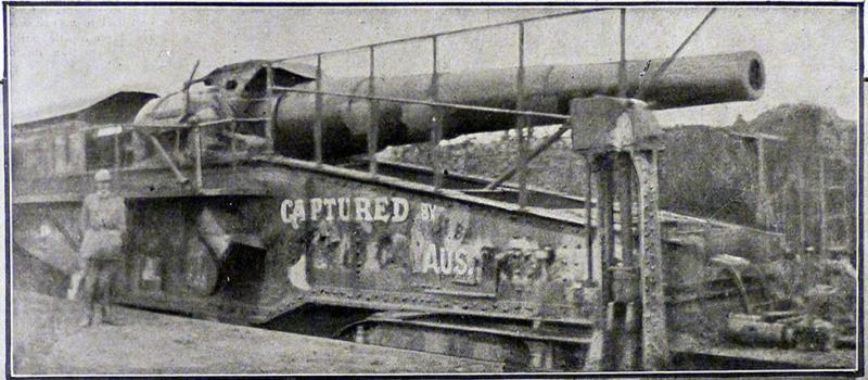

Le canon photographié appartenait à la Batterie 1005, il a été capturé intact avec deux wagons de munitions à Wiencourt (Somme) par le Corps australien lors de l'offensive du 8 août 1918. Il était à la disposition de l'AOK 2 et tirait sur Amiens. Sa portée est de 27750 mètres (et non pas de "35 kilomètres").
L'inscription se terminant par "UST" est la date de capture "August".
A noter que l'inscription initiale était "Captured by Aus" pour bien marquer que c'était le Corps Australien qui avait pris ce magnifique trophée. Les divisions anglaises, très en retard sur l'avance foudroyante des divisions canadiennes et australiennes lors de l'offensive du 8 août 1918, supportaient mal la belle réputation des troupes venues d'Australie et du Canada. L’État-major britannique a donc rapidement fait modifier l'inscription pour lire "Captured by the 4th British Army" au grand désappointement des australiens.
Le canon a été immédiatement amené à Paris (avec l'inscription déjà modifiée) et exposé en Gare du Champ de Mars où les parisiens sont venus en foule pour admirer ce témoin tangible de la victoire proche. De nombreuses cartes-postales et cartes-photos existent, toutes prises en gare du Champ de Mars.
Le canon a ensuite été exposé à Londres et a été embarqué pour l'Australie où il fut exposé un peu partout après l'armistice.
Il a été ensuite conservé au Musée de guerre de Canberra. Malheureusement, pendant la seconde guerre mondiale, l'affût a été découpé pour récupérer l'acier. Le tube a par contre survécu jusqu'à nos jours mais il a été récemment repeint avec des couleurs de camouflage tout à fait inexactes.

Pour la gare, la réponse est là :
pages1418/Pages-d-Histoire-Artillerie/A ... 2041_1.htm
Bonne soirée - Michel

merci de vos avis toujours aussi constructifs ! Je pense avoir eu toutes les réponses à mes questions, y compris pour la gare ! Confirmation pour Alain, c'est bien August que l'on voit, sur la photo mise en ligne par Tanker, alias Michel, sur le lien proposé.

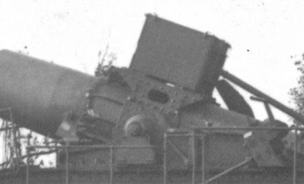

Si la pièce a été capturée intacte — les nombreux clichés disponibles le prouvent — il me semble toutefois qu'il manque une pièce : le classique contrepoids (cf. illustration ci-infra pour éclairer mon propos).
Auriez-vous peut-être quelque idée à ce propos ?

Il semble bien qu'il y était :
