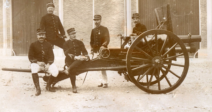

En tout cas, voilà une photographie d'un canon de 120 C modèle 1890, prise à Mailly en août 1904 lors d'une école à feu: un beau matériel, véritable obusier léger, venu peut-être trop tôt et maintenu en service trop tard!
Canon de 120 C modèle 1890 à Mailly en août 1904.

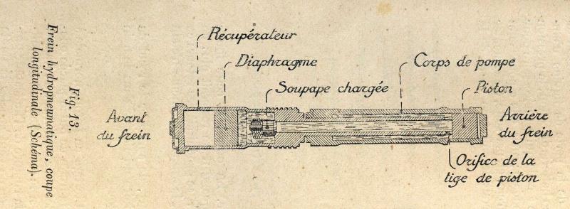

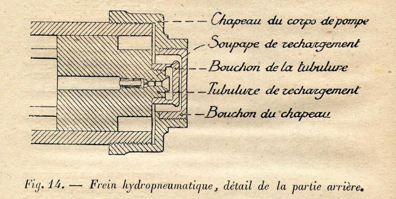

Le président. — Voulez-vous passer a la question suivante, celle relative au frein hydro-pneumatique ?
Le général Deloye. — J'ai, dans ma note, donne quelques indications sur ce qui s’était passé au sujet du secret du frein. Le frein est en effet de l'invention du commandant Locard ; le commandant tenait à ce secret d'une façon très nette ; il en avait fait une sorte de condition, il ne le donnait qu'a bon escient, et je crois que c'est le général Mercier qui l'a dit dans sa déposition : je l'ai dit dans ma note aussi.
Lorsque plus tard, les études s'appliquant a d'autres matériels, on s'est reporte a d'autres précédents, aux solutions analogues du même problème, lorsque le colonel Debort a étudié le frein, il a fallu un ordre ministériel pour lui faire voir ce frein. Il est allé à Bourges en vertu d'un ordre donné par ordre du ministre. Un ordre corrélatif avait été donne à Bourges de le recevoir. Ce n’était pas une affaire de rituel, c'est bien exactement comme cela : on ne voit pas les affaires dans nos établissements et les officiers sont invités à ne rien laisser sortir de leur service non seulement sans nécessité, mais sans ordre. C'est une chose certaine que personne n'a pu avoir connaissance du dispositif de ce frein alors qu'il n’était pas qualifié pour cela, qu'il n'avait pas des ordres pour en savoir plus.
Le président. — Cette expression de frein hydro-pneumatique était-elle rigoureuse ou employait-on au besoin l'expression de « frein hydraulique ? »
Le général Deloye. — Hydro-pneumatique est plus vrai, c'est certain. Vous savez qu'on lâche quelquefois une expression un mot, qu'on peut faire un lapsus ; il est certain qu'hydro-pneu-
matique est la seule expression réelle. Pourtant il faut dire que nous sommes au début ; la pièce n'est pas beaucoup connue ; les théories sont à peine à l’état d’ébauche, un mot a pu passer pour un autre ; je n'en fais pas une grosse affaire, d'autant plus que dans la pratique courante on dit 120 aussi bien que 120 court, quand il est entendu qu'il s'agit d'un canon de campagne. Je relève dans ma note des cas d'officiers qui, sur des documents anciens, avaient dit 120, sans plus, pour dire 120 court, et même dans une note du Comité que j'ai eu l'occasion de voir hier ou avant-hier, et qui est, je crois, entre les mains de M. le général Chanoine, il y a le mot 120 pour désigner infailliblement le 120 court; c'est dans un avis officiel du Comité. Ce sont des choses qui ne sont pas l'expression absolument rigoureuse, mais qui sont dans le domaine courant.

-le vol des PV n° 1 et 2 de la Commission de Calais contenant les schémas du frein, les résultats des tirs effectués, les effets du tir sur le matériel, etc... date de 1892.
-la description du frein du 120 C (schéma de principe) n'apparaît que dans les Cours de l’École de Fontainebleau et du Cours d'Artillerie de l’École de Saint-Cyr édités pour l'année d'instruction 1894-1895.
-le premier manuel officiel "Règlement sur le service du canon de 120 Court" n'a été approuvé que le 28 mai 1895 puis édité par l'Imprimerie Nationale et mis dans le commerce au cours de l'année 1895.
-les tables de tir de l'obus explosif allongé du 120 C ont été approuvées le 5 octobre 1892, celles de l'obus ordinaire le 21 novembre 1893. Ces documents ne sont pas mis dans le commerce et les fascicules sont attribués aux batteries concernées.
Voici les schémas de principe du frein hydropneumatique du canon de 120 C modèle 1890 figurant dans le manuel de 1895:

D'abord un document peu commun, il montre un 120 C modèle 1890 équipé d'un masque pare-éclats. Cet accessoire, très peu répandu, a été expérimenté sur plusieurs matériels dans les années 1895-1896 avant de devenir une des caractéristiques originales du canon de 75 modèle 1897, le masque pare-éclats sera ensuite adopté sur les matériels du monde entier. On sait que des masques pare-éclats ont équipé "quelques affûts" de 155 C modèle 1890, "grand frère" du 120 C modèle 1890 puisque le Règlement du 155 C l'indique. Par contre, le Règlement du 120 C n'évoque pas ce point, pourtant cette photographie prise au quartier du 32e R.A montre un 120 C modèle 1890 équipé d'un masque pare-éclats:
120 C mle 1890 32e RA.jpg (198.63 Kio) Consulté 2419 fois

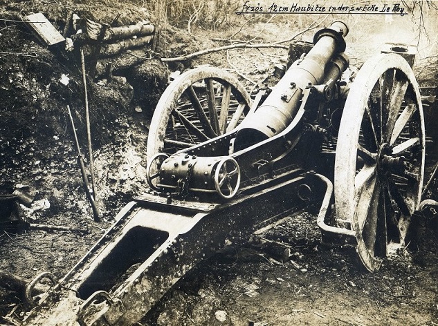

Cet autre document, datant cette fois de 1916, montre un 120 C modèle 1890 capturé en février 1916 au Bois-le-Fay lors des premiers jours de l'offensive allemande sur Verdun. A partir de 1916, le 120 C modèle 1890 sera retiré du Front occidental mais il est envoyé en nombre à l'Armée d'Orient où il servira jusqu'en 1918:
120 C Mle 1890 Bois le Fay.jpg (233.29 Kio) Consulté 2419 fois

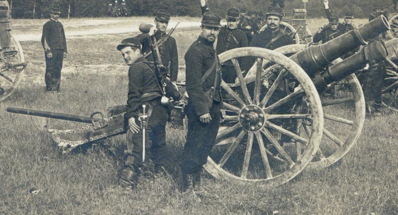

Comme l'indique la légende manuscrite d'une autre photographie de 120 C de ma collection, malheureusement très pâle, il s'agit bien du "canon qui aurait pu coûter cher à Dreyfus"!
