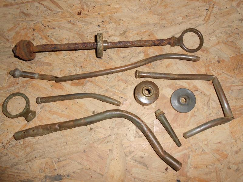

Merci beaucoup pour votre aide, je recherche des renseignements sur l'outillages genre pompe à graisse, seringue d'huile et certains écrous (tout ce qui est en cuivre ou laiton) et qui auraient servi pour l'artisanat de tranchée. Je prépare une expo sur le thème "tout se découpe" et je voudrais vraiment être sur de ne pas me tromper sur certaine chose.

Plutôt que de publier des dizaines de pages de documentation, je vous propose de montrer les objets concernés et il sera possible de déterminer s'ils ont bien une origine "artillerie".

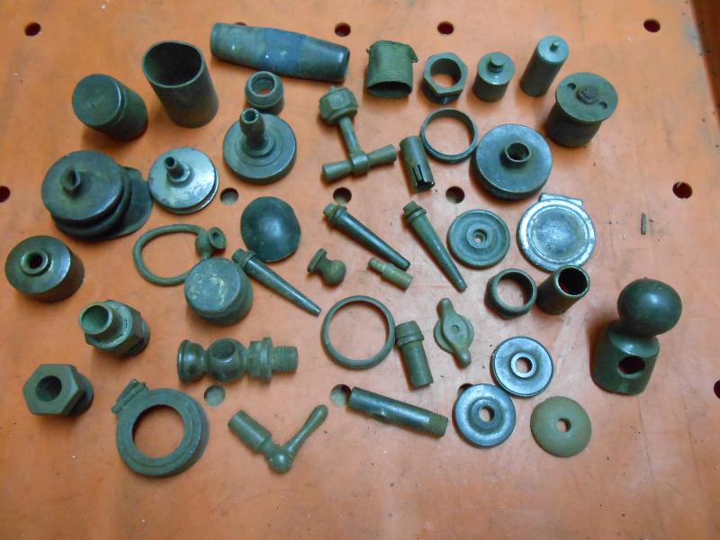

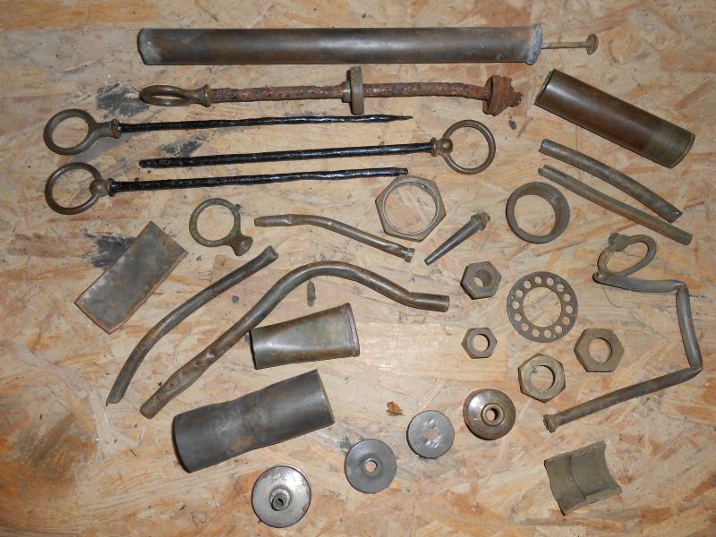

Les "morceaux" d'objets, car comme je le signalais, "tout se découpe", donc aucun n'est complet !
C'est au total plusieurs centaines de fragments d'objets a identifier, d'où la difficulté de mes recherches.
Avec en prime, les ratés de l'artisanat de tranchée abandonné par les soldats (que je présenterai plus tard).
Je recherche surtout des infos sur le matériel de graissage et tout ce qui est en cuivre, laiton ou bronze qui aurait pu servir aux soldats et qui était en dotation sur les pièces d'artilleries.
