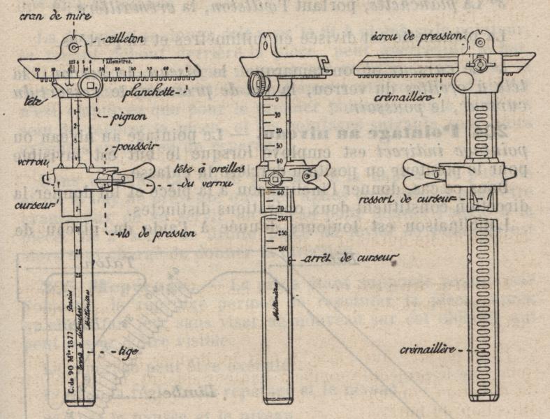

Voici un croquis de la hausse modèle 1889 du canon de 90 mm modèle 1877, tiré du Règlement sur le service des canons de 80 et 90-édition 1896:
Hausse modèle 1889 du canon de campagne de 90 mm modèle 1877.

Re: Réglette pour 90 mle 1877
Bonjour Guy,
c'est bien la pièce longue de l'illustration ou est portée la mention "C. de 90 mle 1877"
Merci encore de vos renseignements.
