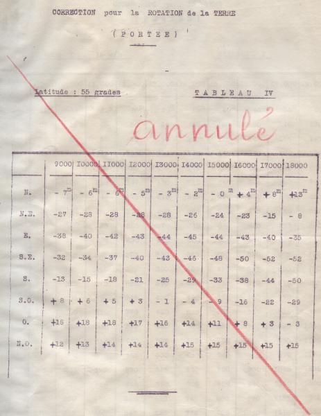

Voici donc un tableau, établi en 1916 par les canonniers-marins, indiquant les corrections de portée à apporter pour le tir de l'obus FAD de 48 kg propulsé à la vitesse de 775 m/s dans le canon de 16 cm modèle 1893, une bouche à feu de marine très précise pouvant tirer à 18.000 mètres.
Ce tableau est tiré d'un document qu'une famille d'un officier de marine ayant commandé une batterie de canonniers-marins a eu l'intelligence de conserver, avec de nombreux autres documents techniques concernant le tir du canon de 16 cm.
Pour mémoire, une batterie de canonniers-marins a détruit en août 1917 à 15.000 mètres de distance un pylône d'observation allemand près de Verdun en trois salves, ce qui confirme le haut degré de préparation du tir en honneur chez les canonniers-marins.
Voici donc un élément concret concernant les corrections en portée pour la rotation de la terre, somme toute presque négligeables par rapport aux autres corrections, ce qui explique l'annulation datant de 1918:

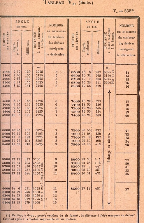

A titre d'exemple, une partie du Tableau V des tables de tir du 75 modèle 1897 pour l'obus à balles à charge arrière (édition du 25 août 1917). On voit que les modifications à apporter au tambour des dérives afin de corriger la dérivation sont considérables.
Sur des Tables de Tir de pièce ALVF, on peut noter que la dérivation peut atteindre plusieurs centaines de mètres à des distances moyennes de 20.000 m, elle augmente encore aux portées supérieures.
Tableau V - 75 mle 1897.jpg (235.01 Kio) Consulté 5378 fois
