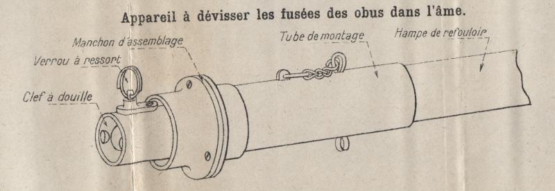

Bonjour je suis à la recherche d,une invention sur l'artillerie je recherche l'appareil qui sert. A dévisser la tete de obus quant celui ci reste coincé et ne part pas cordialement Jean Claude
balou
Messages : 7134
Re: Invention
Je ne connais pas l'inventeur de l'appareil à dévisser les fusées des obus dans l'âme mais serai intéressé par toute précision en ce domaine.
Le déchargement d'une pièce chargée est une opération très délicate à partir de la mise au point des fusées perfectionnées.
En effet, les fusées s'arment généralement par inertie au départ du coup mais il importe de ne jamais exposer les fusées armées à des chocs. Pour décharger une pièce, il a longtemps été d'usage de refouler les obus au moyen du refouloir long conçu pour coiffer la fusée et permettre de refouler le projectile en frappant à petits coups l'obus au niveau de l'ogive. Cette opération est du domaine exclusif du tireur aidé par le chargeur qui récupère le projectile refoulé à l'arrière de la culasse, les pourvoyeurs l'aidant dans cette tâche, surtout s'il s'agit d'un obus lourd de gros calibre.
Il faut bien entendu des personnels exercés pour effectuer cette tâche non exempte de dangers dans le feu de l'action (inutile de préciser qu'au préalable, la culasse n'avait été ouverte qu'après un "certain temps" pour éviter les "longs feux" toujours possibles en opération!).
En 1916, l'Artillerie française met au point et en service une fusée remarquable, la fusée IA, instantanée, extrêmement sensible puisqu'un choc sur un fil de fer barbelé ou un piquet provoque la détonation immédiate de l'obus. De ce fait, la destruction des réseaux de fils de fer est très améliorée et rapide. Nos alliés anglais demanderont d'ailleurs le concours d'unités françaises approvisionnées en projectiles à fusées instantanées après le massacre de l'infanterie anglaise au 1er jour de la Bataille de la Somme du fait de réseaux de barbelés encore intacts alors que le 1er Corps Colonial français connaît un succès le même jour sur le plateau de Flaucourt notamment du fait d'une meilleure destruction des réseaux allemands.
L'inconvénient de cette fusée instantanée IA (puis de celle du type IAL de même conception) est qu'après avoir été décoiffée cette fusée ne peut recevoir aucun choc du fait de son extrême sensibilité.
Un appareil spécial destiné à dévisser en sûreté ces fusées instantanées (et aussi les autres fusées de différents types) a donc été adopté et mis en service progressivement jusqu'en 1918 et généralisé dans toute l'artillerie française jusqu'à la deuxième guerre mondiale et au-delà.
Voici le schéma de l'appareil à dévisser les fusées du 155 C modèle 1917 qui se fixe sur la hampe du refouloir (les autres canons disposent d'appareils semblables):
Appareil à dévisser les fusées des obus dans l'âme.

Bonjour je ne sais pas comment vous dire merci pour m avoir donné autant de précision au sujet de cette invention et de son fonctionnement maintenant je sais a quoi elle sert et je remercie encore votre savoir et de le transmettre cortialement Jean Claude
