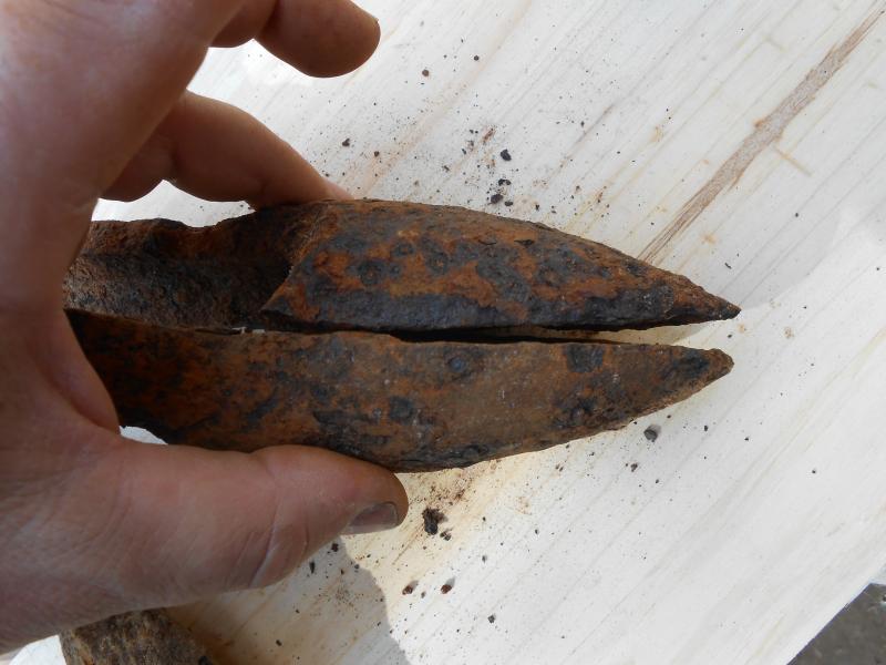

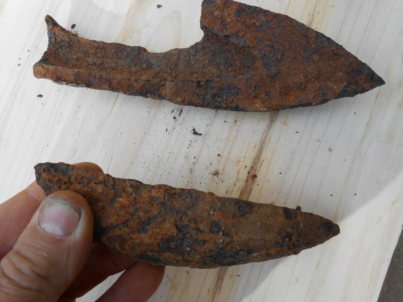

Bonsoir, l'obus présenté ressemble à un 6 pounder, si cela est le cas je pourrai poster des photos d'éclats qui pourraient peut-être aider a comprendre le principe de fabrication ?
Bonne soirée
Sylvain

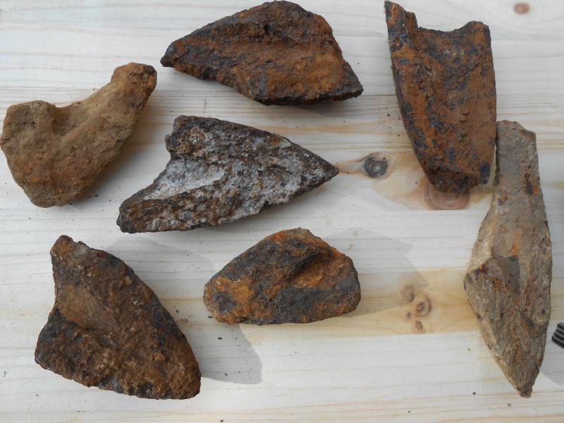

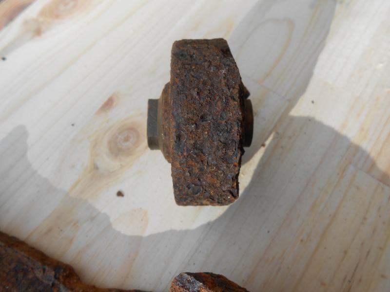

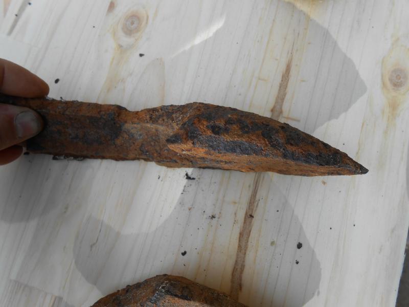

Bonjour, j'avais bien compris la question et je demandais s'il s'agissait d'un "six pounder" car souvent je ramasse des éclats de ces d'obus qui semblent coupés net, comme si ces obus avaient été fabriqués en plusieurs morceaux (voir par moitié ?) car moi aussi je ne vois pas comment il est possible de faire un usinage aussi propre en passant par le trou de la fusée !
Voici quelques photos :
Si quelqu'un peut apporter une réponse à ce mystère ?
Bonne journée
Sylvain

Personnellement,je ne crois pas .
Il y avait par exemple les grenades allemandes à manche qui pouvaient avoir un manchon préfragmenté fixé sur la grenade standard ,
mais dans ce cas,le préfragmentage est nettement imprimé dans l'acier .

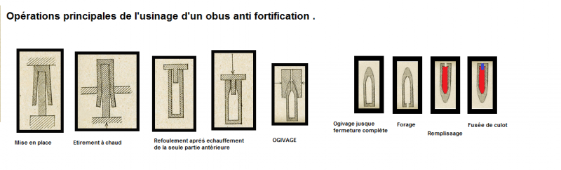

Pour vos questions, vous semblez ignorer les opérations de "l'ogivage" des obus qui est une technique française du 19e siècle, reprise ensuite par tous les pays.
Il existe de très gros manuels détaillés et des "plans de fabrication" concernant la fabrication des obus et des douilles qui nécessite de multiples opérations de travail (à froid comme à chaud).

Reste la lame préfragmentée ,sujet de la discussion que j'avais avec Maminou .

Une petite page pour démarrer :
Retirez la grenade pour ne pas faire polémique, il y a assez de machins 14-18 pour une illustration. (voir : http://www.passioncompassion1418.com/de ... es_fr.html)

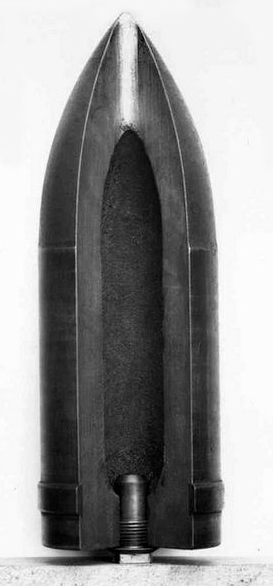

Bon...
Maintenant que j'ai remis ça "en ordre" ...
En y réfléchissant,le remplissage de ces obus à fusée de culot ne peuvent se faire que par l'orifice de la fusée de culot ,sinon il faudrait recompresser après échauffement l'obus chargé ...
Donc l'ogivage est partiel pour les obus standards et complet pour les obus perforants,et le remplissage se fait par la tête pour les obus standards,par le culot pour les obus perforants .
Une petite image pour le tout .
C'était très intéressant .
