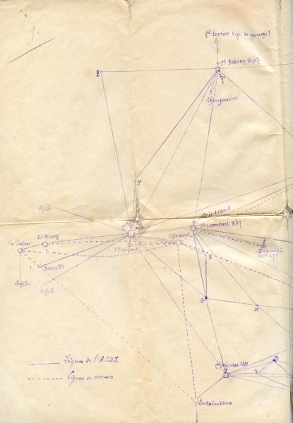

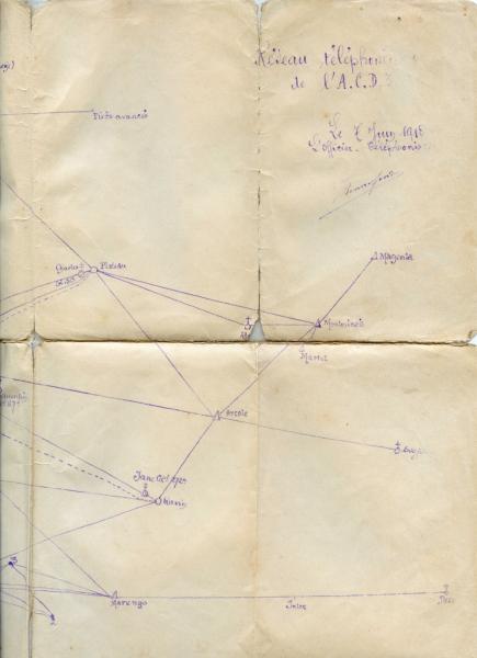

A titre d'exemple, voici le plan des liaisons téléphoniques d'une A.D en juin 1918:Document original:

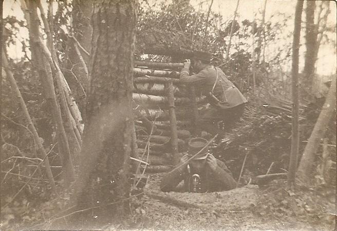

voici une illustration d'un téléphoniste près d'un poste d'observation. Déc 1914, 53e RAC, à proximité d'une batterie en action. Le lieutenant observe aux jumelles l'impact des tirs et indique les corrections à effectuer pour le tir suivant, le téléphoniste, dans un abri sommaire, transmet.
bonjour :hello:
il manquait le] à la fin
cordialement :jap:
