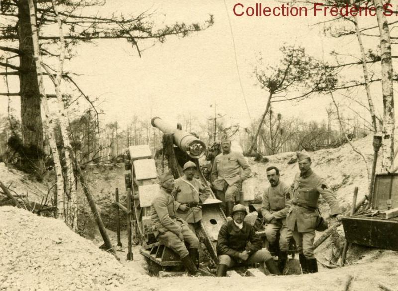

Je possède cette photo ni datée ni située d'un canon. Est-ce un 120 L ou un 155 L de Bange ? Je n'arrive pas à faire la différence.
Vue le paysage je pense que la photo a été prise en Champagne, et je lis sur le col de certains soldats le numéro 110 : pour 110e RAL ?
Merci d'avance pour toute information quant à cette image.

Bonjour Frédéric,

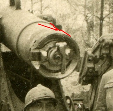

Au vu de la "maigreur" de la bouche à feu, je dirais un 120L de Bange Mle 1878.
peux-tu scanner à hauteur de la culasse pour voir s'il y a un renfort.

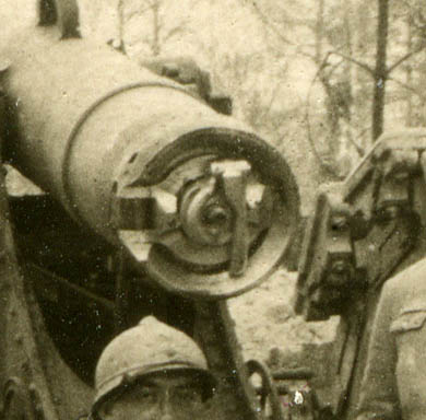

Message par Frederic S. »
Bonjour Florian,
Tout d'abord merci pour ton aide. Ensuite comme demandé, voici le détail de la culasse en souhaitant qu'elle te permette de confirmer ton identification.

Re: canon de Bange : 120 L ou 155 L
Message par TURPINITE »
Pour moi c'est bien un 120, on voit nettement un décrochement au niveau de la frette de culasse.
